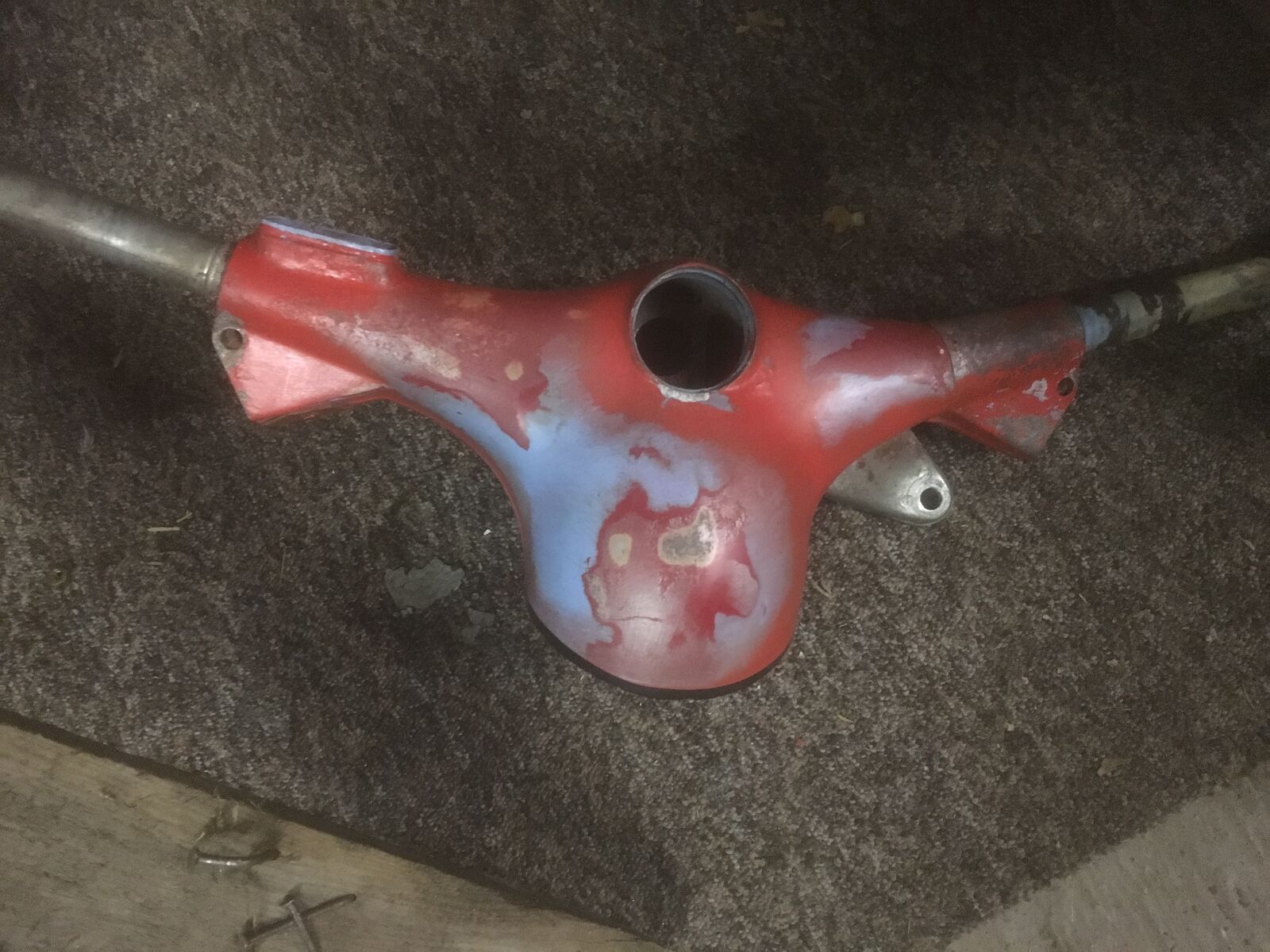

Da ich den roller als Alltagsgahrzeug haben möchte, habe ich nun auch Pulverbeschichten in betracht gezogen. Da der Rahmen bis auf zwei kleine Dellen in einem Top Zustand ist, jedoch das Beinschild schon sehr gelitten hat, würde ich dieses gerne tauschen. Ich habe schon einige Showthreads zu dem Thema durchsucht. Jedoch habe ich nichts wirkliches gefunden wie schwer es denn nun ist das Schild zu tauschen. Wie genau passen denn die Replika Beinschilde ?
Muss da viel angepasst werden oder kann man das auch ohne Fachkenntnisse in dem Bereich?

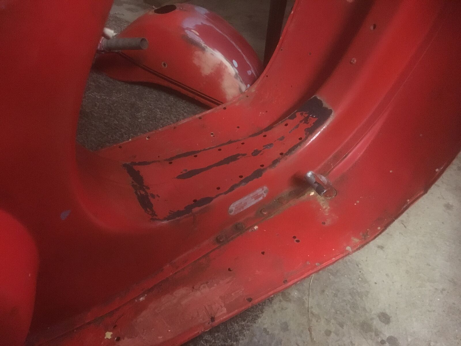

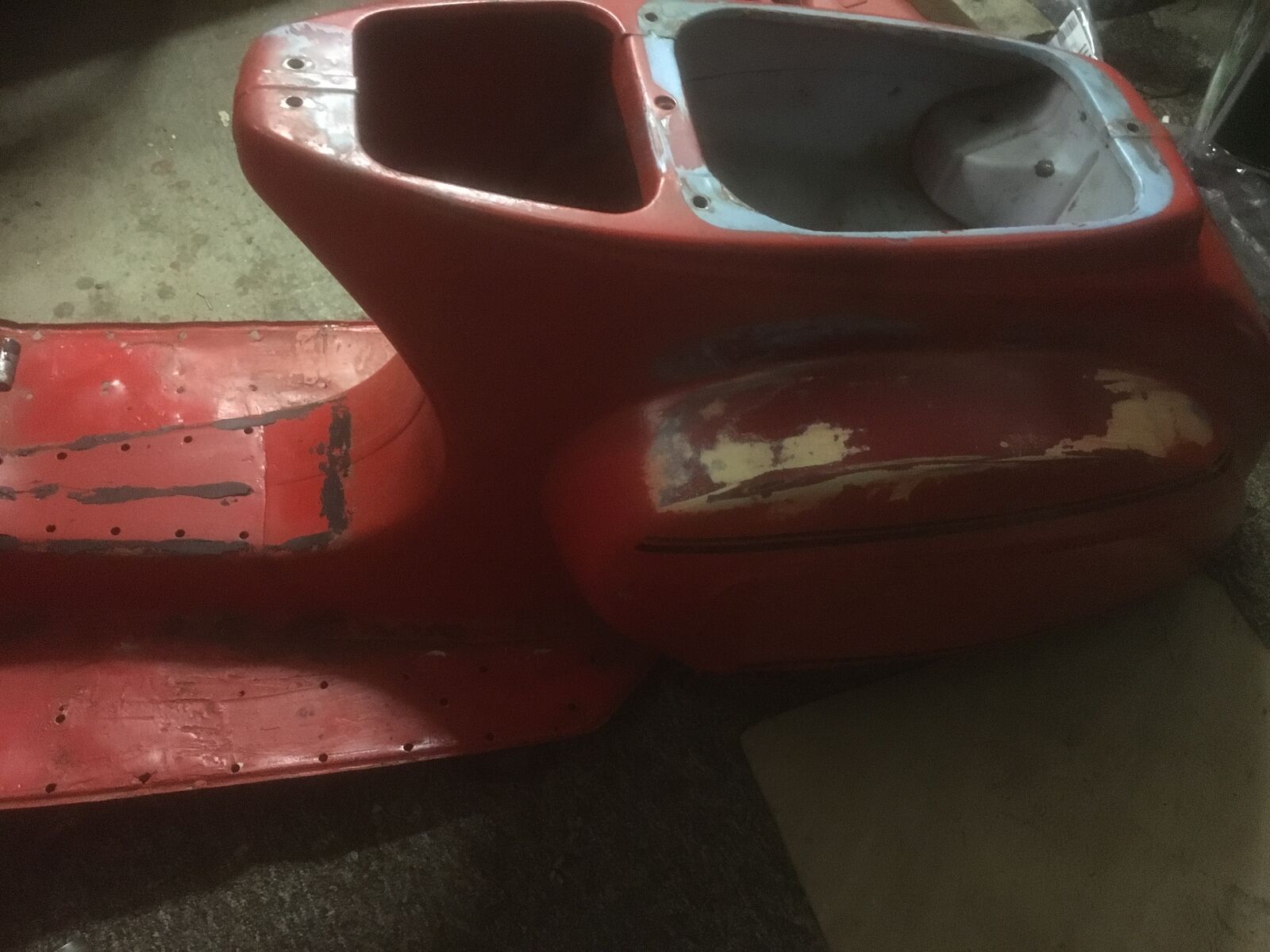

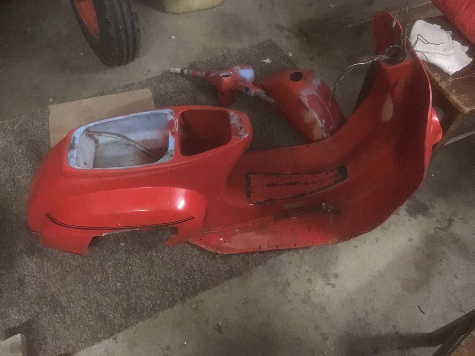

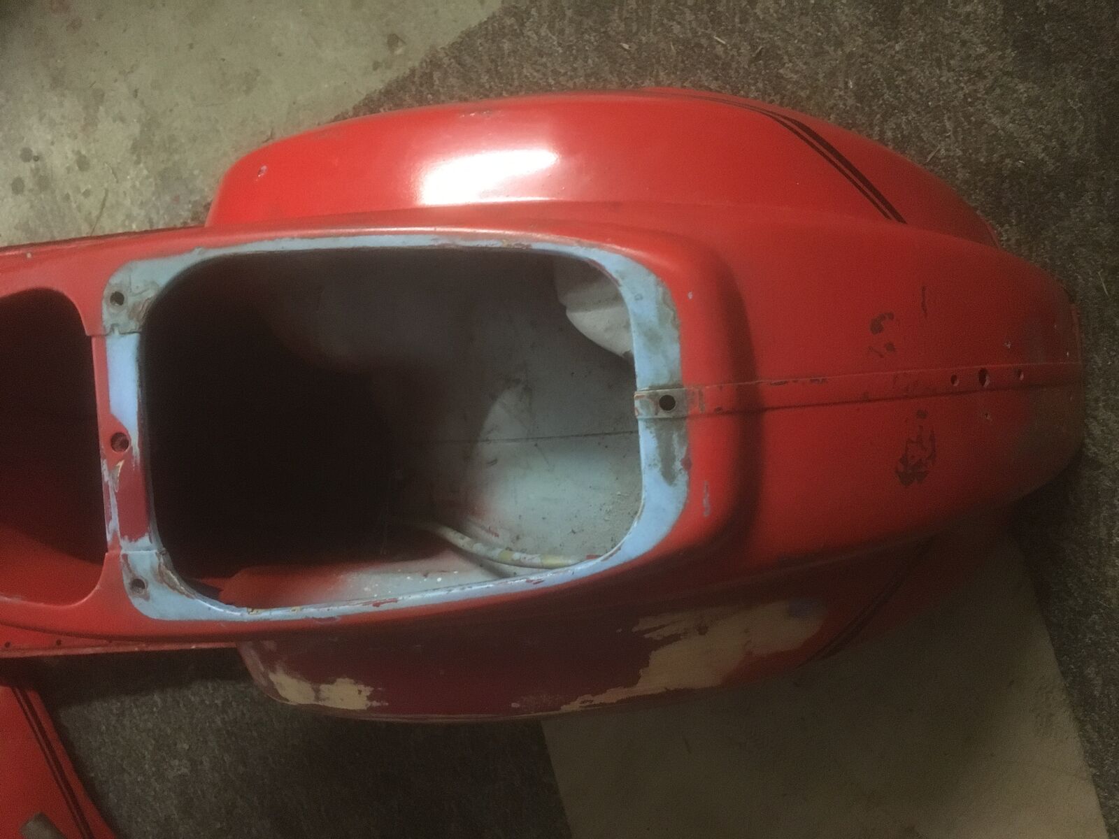

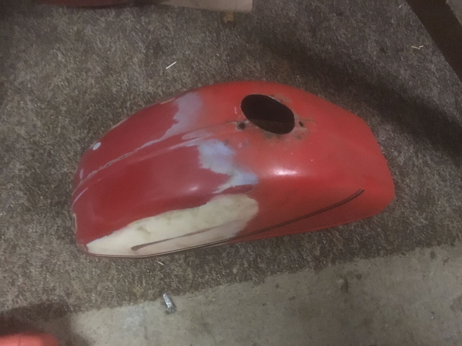

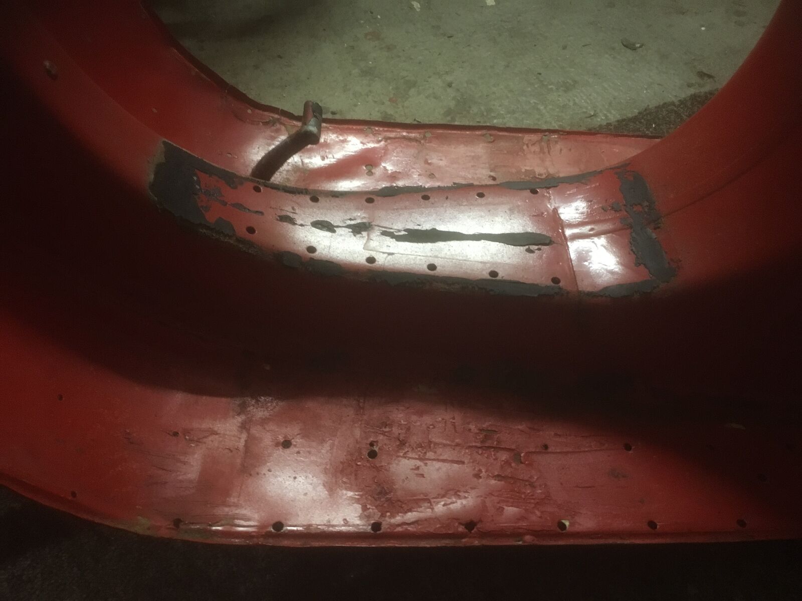

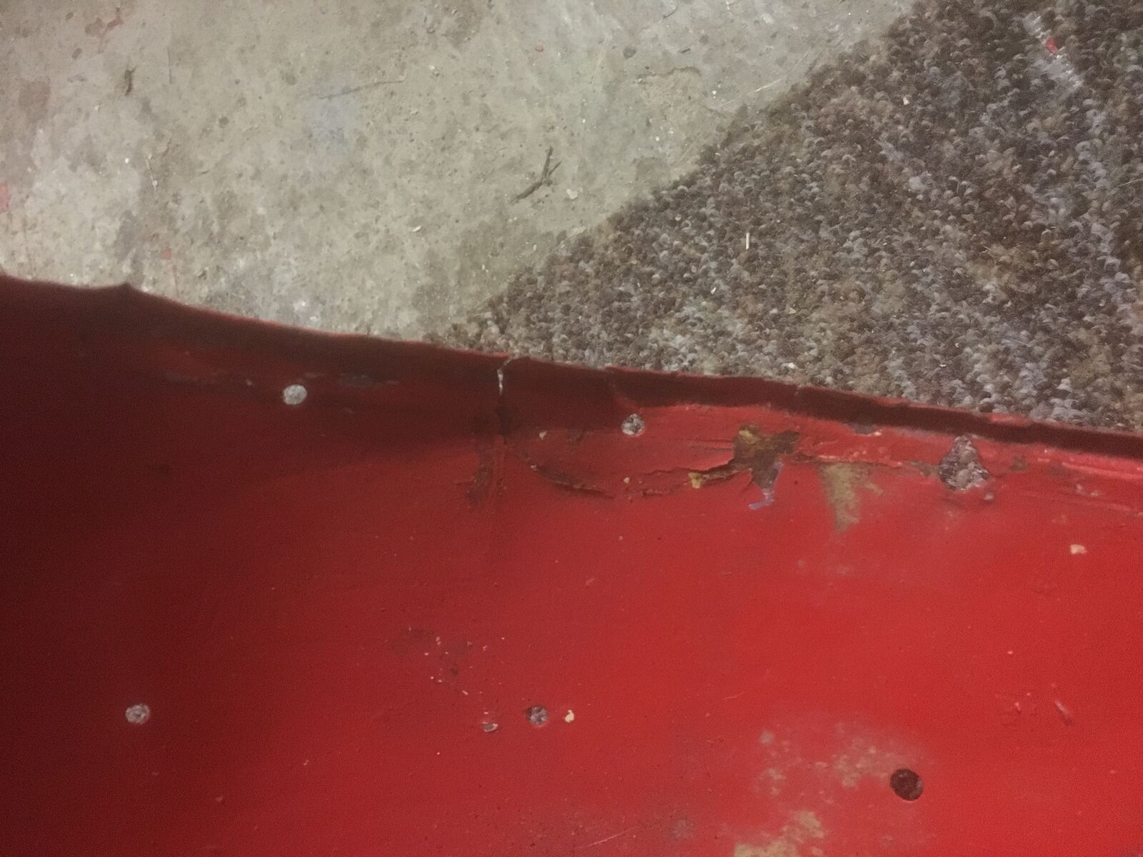

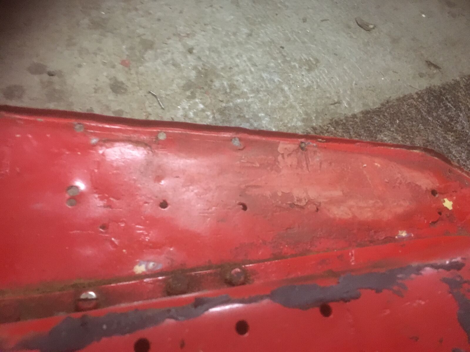

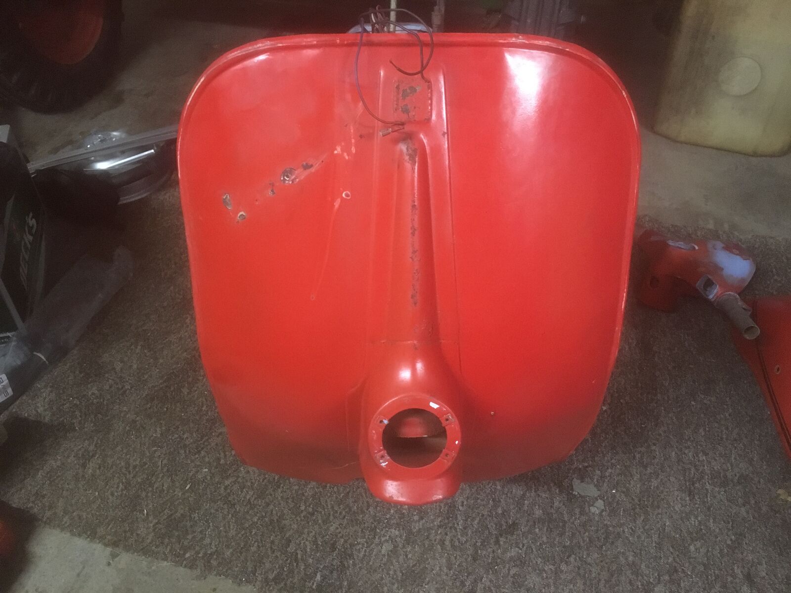

Heute war ich beim Lackierer in meiner Nähe. Dieser hat mir am Telefon gesagt, dass ich einfach mit den Teilen meiner Vespa vorbei kommen soll damit er sich ein Bild machen kann um mir dann einen Preis zu nennen. Also bin ich hin. Als er die Teile im Kofferraum sah wollte er sie nicht einmal genau angucken, sondern sagte mir, dass ein kompletter Aufbau so ca. 1200 kosten soll. Ich war leicht geschockt, da ich mit wesentlich weniger gerechnet hatte.![]()
Ich hoffe, dass mn auf den Bildern alles erkennen kann. Wenn nicht mache ich gerne noch neue Detailfotos.
