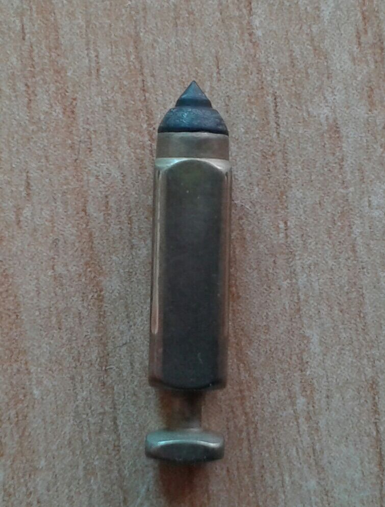

es gibt Neuigkeiten.
Ich habe eine neue Schwimmernadel besorgt und eingebaut. Und was soll ich sagen... Sie läuft!
Bin gestern ca. 50 km gefahren, mit mehreren kleinen Pausen um das Absaufen zu testen.
Die Vespa ist jedes Mal beim ersten Kick angesprungen und läuft besser als vorher.
Nochmal vielen Dank für den Tip!
René
Ist es ratsam gleich das ein oder andere Teil mit zu tauschen?
Ok.Danke schonmal!
Diese Kerbe kommt ja irgendwo her. Kann da am Gegenstück im Vergaser etwas nicht
in Ordnung sein?
gereinigt habe ich soweit alles, Schwimmer scheint in Ordnung, aber die Nadel
sieht nicht gut aus. Sollte doch schön kegelförmig sein oder?
Hab mal ein Bild gemacht.

seit einigen Wochen bin ich stolzer Besitzer einer P80X, Bj.82, aus erster Hand.
Nachdem sie beim Vorbesitzer ca. 4-5 Jahre in der Garage stand, sprang sie nach wenigen Tritten an.
Zustand ist soweit ganz gut, habe ohne Probleme neue TÜV bekommen.
Sie läuft auch ganz gut, wenn sie einmal läuft... denn...
ist sie schön warm gefahren und ich stelle sie ab, säuft sie ab. Eigentlich jedes Mal.
Ist sie kalt und die Kerze trocken reicht ein Tritt und sie läuft, auch ohne Choke.
Hab mich schonmal etwas eingelesen und denke sie läuft zu fett.
Gemischeinstellschraube ist bei ca.1,5 Umdrehungen. Das Kuriose ist, dass sich die Drehzahl erhöht beim rein drehen.
Bedüsung ist wie folgt: BE3, 160, HD 96 / Nebendüse: 52/140 alles original denke ich.
Leider habe ich noch keine Vespaerfahrung und weiß gerade nicht wirklich weiter.
Für jeden Hinweis, diese Problem mit dem Absaufen zu beheben wäre ich sehr dankbar!!!
