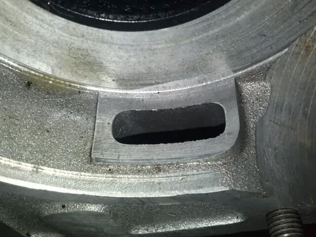

Ist ja gut, ich werde den Einlass fräsen
Aber welche Düsen bestelle ich den nu? HD ND -
So, ich werde den Einlass so lassen wie er ist. Hab gestern die Kuw. zur Steuerzeitenänderung, Lippen, Wuchten auf dem Weg gegeben. Großer Zylinder mit längerer Öffnungszeit kann nur gut sein

Hallo, ich wollte meine PK 50 XL mit eiem 102 er Pincaso Alu ausstatten.
Kann mir vielleicht einer von euch einzeichnen wie und wo ich fräsen muss?
Hab schon gesucht aber nichts passendes zu meinem Einlass gefunden.
Danke, Trogi -
