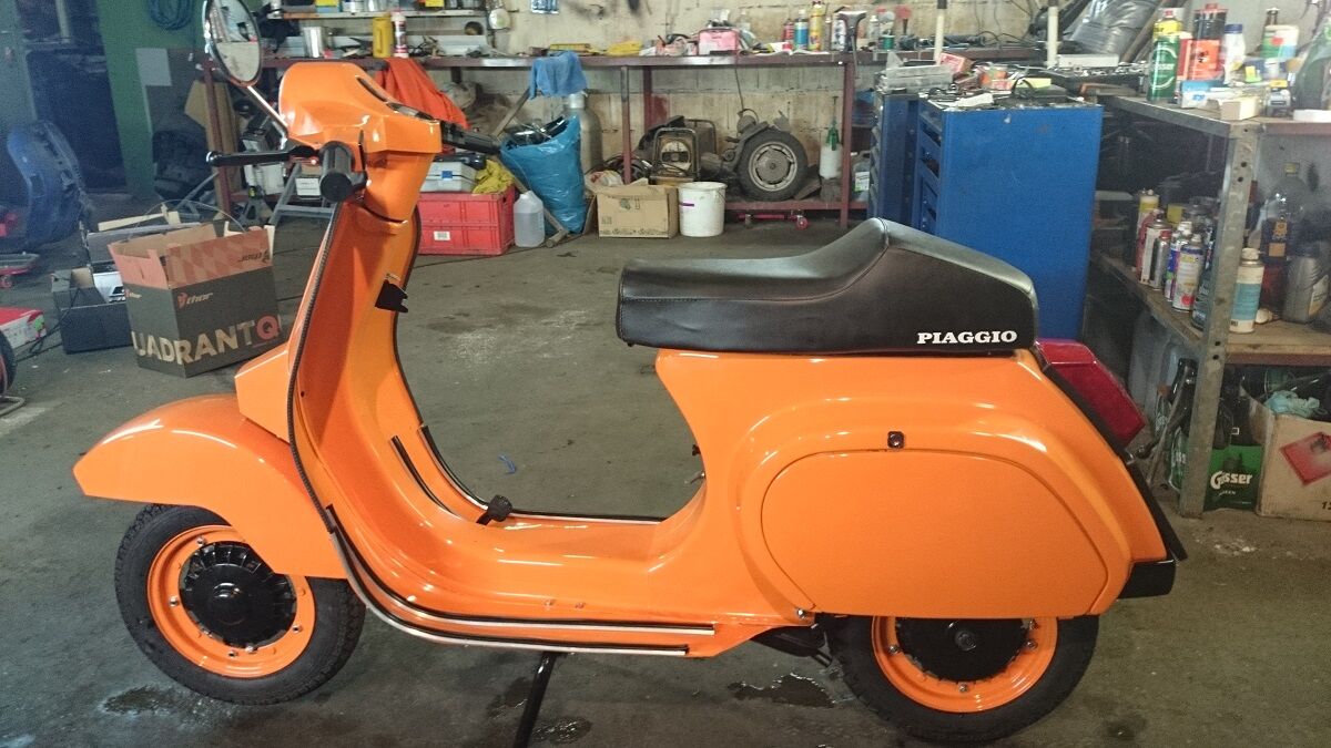

So, geschafft.Ziemlich genau nach einem Jahr ab zur Überprüfung - und ohne Probleme bestanden!
Jetzt noch morgen die Tafel rauf und ab gehts auf die Piste!Danke nochmals an Alle, die mir immer mit Rat zur Seite gestanden sind.

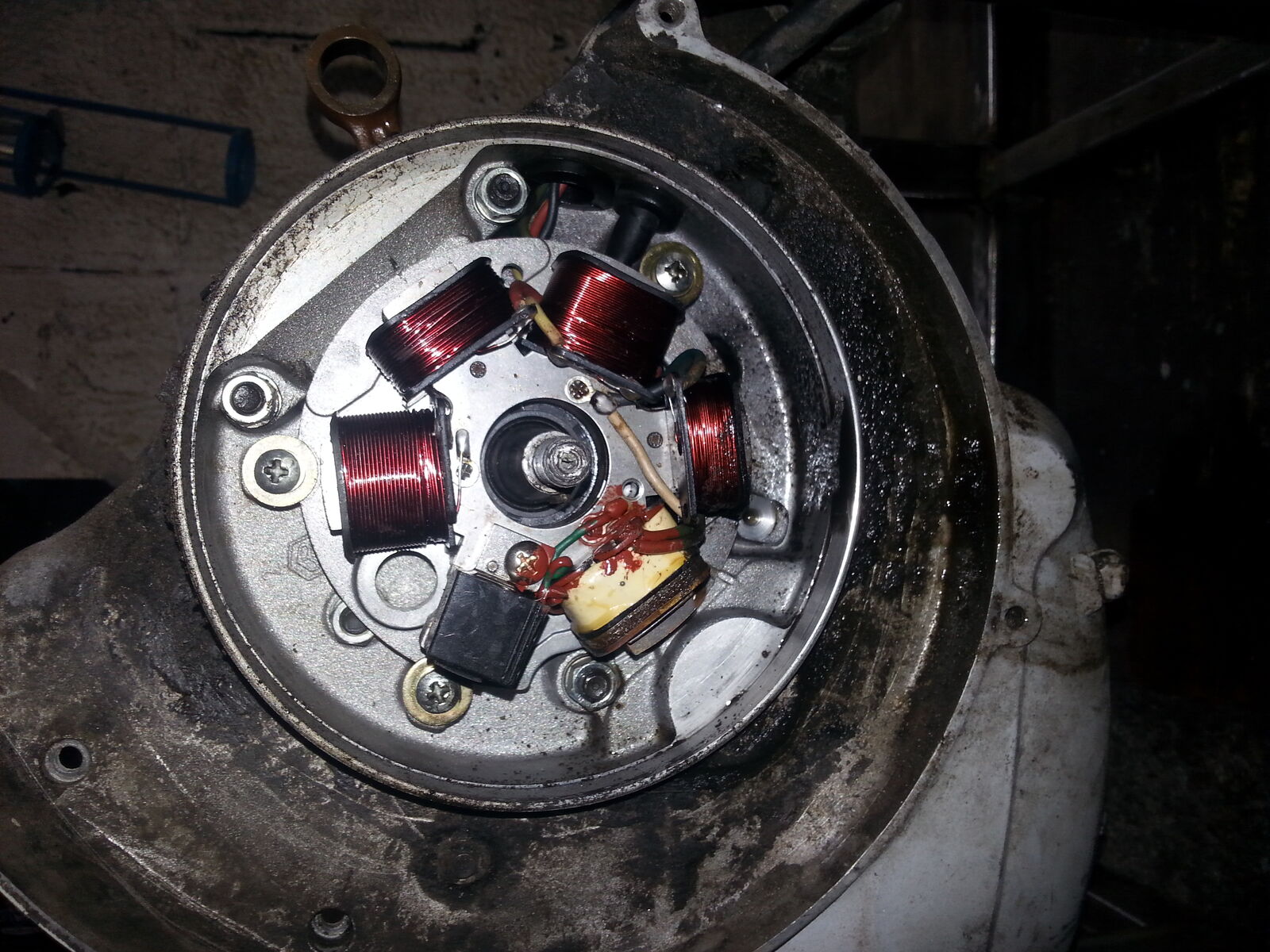

So, anbei mal das Foto
Hab ja wie bekannt auch dasselbe Problem.
Bis jetzt wurde die gesamte Elektrik, inkl. Kabelbaum und Lichtschalter getauscht, aber ohne Erfolg. Birnen brennen binnen weniger Sekunden durch.
Jetzt mal eine Frage, ich habe einen 12V Spannungsregler mit 3 Anschlüssen rumliegen. Wo genau sollte der zwischengeschaltet werden?
Nebenbei ist das witzige an der ganzen Sache, dass alle Birnen durchbrennen AUSSER Abblend- und Fernlicht, die funktioniert ohne Probleme.PS: Hab da nochwas von ner Zenerdiode gelesen, könnte das auch abhilfe schaffen?

Diesmal ist es die Elektrik.Also hier nochmals die Eckdaten: PK50S ohne Batterie, ohne Blinker, Zündgrundplatte mit 4 Spulen, Kondensator, neuem Pickup und neuer Zündbox.
Vorne als Abblendlicht eine 6V 25/25W und probeweise eine 6V 35/35W, keinerlei Probleme.
Vorne als Standlicht 6V 10W (sehr hell) bis gestern ohne Probleme, 6V 5W fliegt sofort
Hinten Probeweise alles reingegeben, sogar 24V 10W Lampen, alle fliegen sofort (leuchten sehr hell auf und aus)
Versehentlich mit den Finger an Plus gekommen, einen Schlag abbekommen als ob das Teil mit 230V laufen würde.Bin momentan am Verzweifeln, da ich keine Lösung für das Problem finden kann.
Ist es möglich das bei der Zündgrundplatte irgendwas faul ist und die zuviel liefert?Was beim noch bei den Altteilen war, wo ich keinen Bezug dazu herstellen konnte: SF Forum kFkA Seite 369
