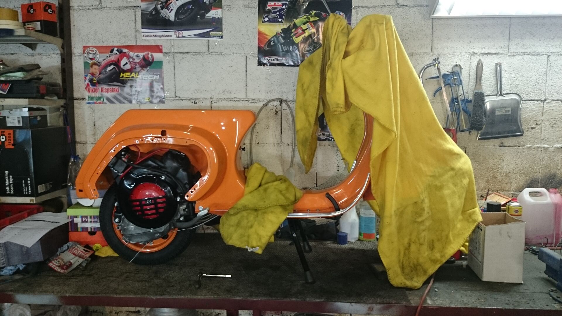

    So Leute, jetzt gehts ans Finish.
    Motor ist drinnen, Seilzüge verlegt (da noch eine kurze Frage: ist es normal das die Gangkabel(-hüllen) so lang sind, dass diese unter der Kaskade fast noch rausstehen?)
    Vergaser montiert
    In den nächsten Tagen folgt noch der neu lackierte Tank und der restliche Zusammenbau und dann sollte hoffentlich die Mühle anspringen.
    Habt ihr einen Trick den Motor zu testen ohne ihn an den Tank selbst anzuhängen?

    So Motor läuft, allerdings nicht wirklich rund.
    Bis jetzt bin ich soweit, dass ich bei vollgasstellung des Gasseils ein annehmbares Standgas habe. ;(
    Zuerst dachte ich an Falschluft, allerdings wenn ich den Luftfilter runter habe und mit dem Finger das Ansaugloch zuhalte stirbt sie sofort ab. Wenn Falschluft angesaugt würde müsste sie ja zumindest langsam ausgehen, bin ich da richtig?
    Eine Frage hab ich allerdings noch zur Zündung, da ich vermute, dass da der Hund begraben ist. Gibt es für die PK50S einen genauen Gradwert oder sind die 19° vor OT auch hier gültig?

  • neovespa
    26
    801
    92
    Tiroler Str. 19, 9900 Lienz, Österreich
    PK 50 S, 50 Special, 50 R
    • August 14, 2014 at 17:39
    • #49
    Aber nochmal zurück.
    Wenn der Motor läuft, ich den Luftfilter herunten habe und mit dem Finger das Ansaugloch zuhalte, stirbt der Motor sofort ab.
    Wenn er also Falschluft ziehen würde und ich das gleiche mache, dann müsste er ja "langsam" ausgehen bzw. stottern oder liege ich da falsch? ?(
    2,591
    62,126
    11,831
    • August 14, 2014 at 21:12
    • #50
    Ja, würde ich auch so sehen. Aber wenn du nur bei Vollgas einen ruhigen Lauf bekommst müßtest du auch drastisch Falschluft haben.
    Aber Roller-aus-Blech vermutete den Drehschieber. Wenn du die alte Kurbelwelle und das alte Motorgehäuse genommen hast ist auch der Drehschieber genauso dicht oder undicht wie vorher.
    Kolben ist richtigrum drin?

    Ganz sicher bin ich mir jetzt auch nicht mehr. Hat man eine Chance den Zylinderkopf im eingebauten Zustand soweit anzuheben, dass man den Kolben sieht oder soll ich gleich nochmal den Motor demontieren?

    Stoßdämpfer lösen und den Motor etwas hängen lassen.
    Dann kannste den Zylinder ziehen

    Der Zylinder scheint ja richtigrum zu sitzen, sonst gäbe es Probleme mit der Auspuffmontage. Einfach den Kopf abnehmen und nachsehen.

    Kolben war falsch drinnen. Nach 2 Stunden dann richtig wieder eingesetzt und siehe da -> Sie schnurrt wie ein Kätzchen, nimmt super Gas an, nur in den Leerlauf will sie noch nicht richtig zurück. Aber das sind die Feineinstellungen. Zündung passt auch super meiner Meinung nach. Jetzt noch den Rest zusammenschustern und dann hoffentlich in 1-2 Wochen die Tafel druff!
