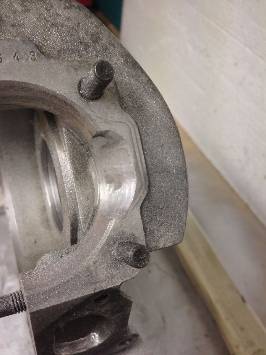

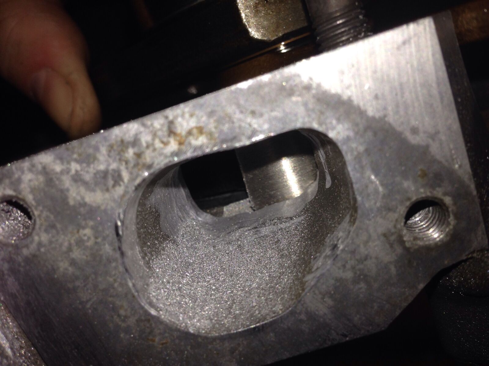

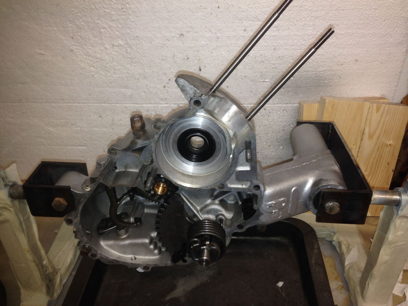

Wenn ich einen einen Langhubzylinder draufbau, dann brauch ich doch eh ne neue Kurbelwelle, da muss ich doch die nicht auch noch fräsen, oder? Dachte, dafür sind die "gelippten" Kurbelwellen da.
Wenn mein 19er ASS und 19er Vergaser irgendwann nicht mehr taugen, dann kann ich ja auf den direkten ASS und größeren Vergaser nachrüsten. Dann muss ich auch den Motor nicht mehr aufmachen (wenn ich schon mal alles vorberiete, also kurzer 4., 2.56 und Kupplung).
