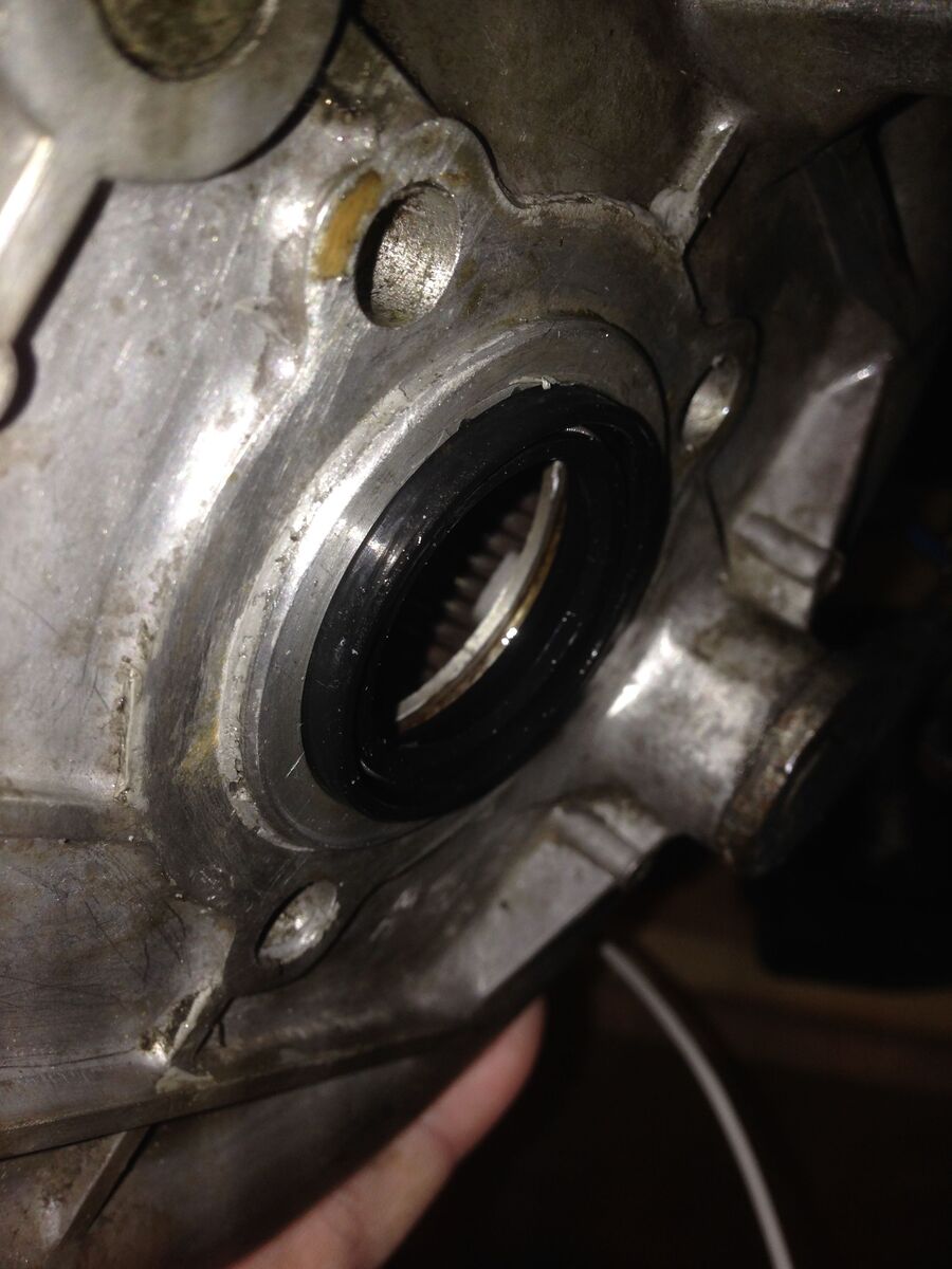

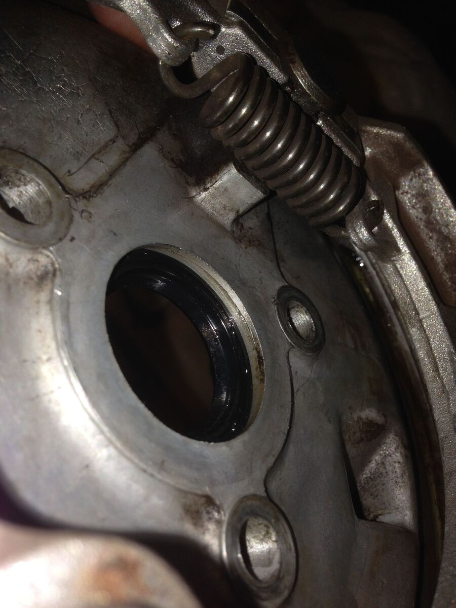

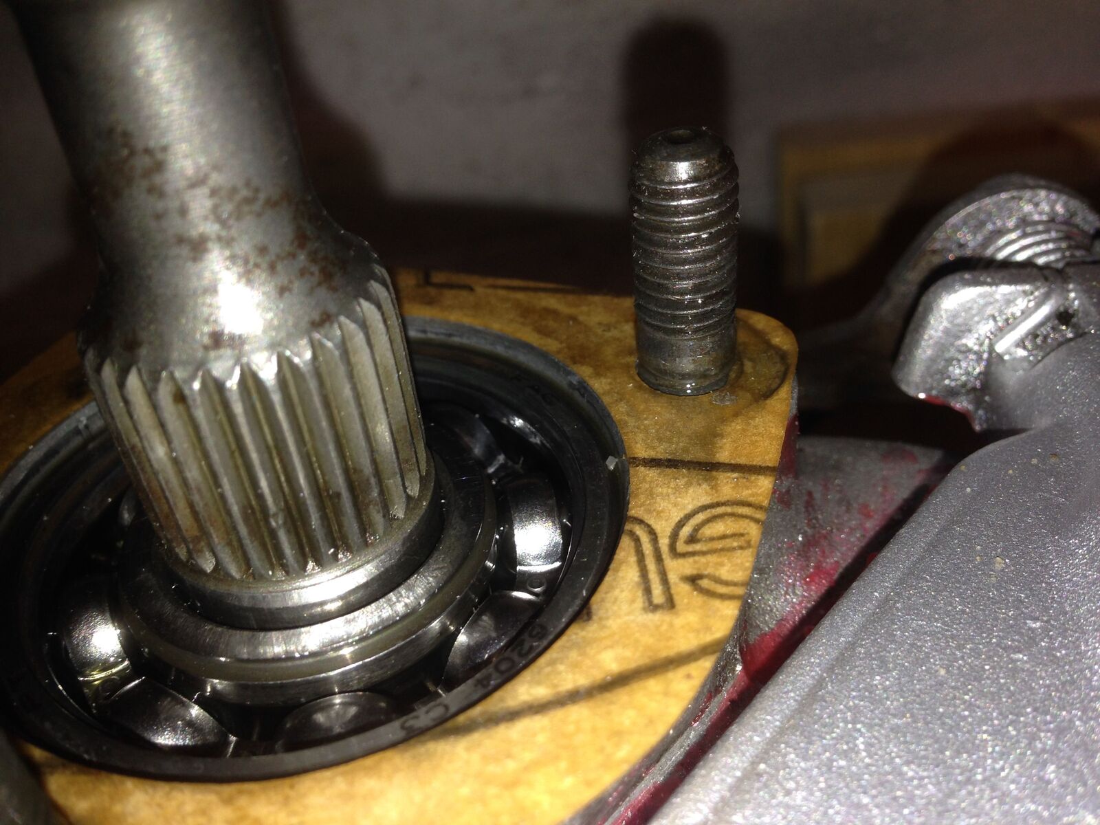

    Jo, hier mal wieder nächste Problem: Wollte heute das Getriebeöl auffüllen. Nach einspritzen von ca. 400ml dachte ich mir, dass muss doch langsam reichen,...... :-1
    war auch so, das Öl ist mir durch die Bremsplatte des Hinterrades wieder ausgelaufen. Ich hatte schon den Verdacht, dass mir der Simmerring das Lager nicht richtig dicht macht. Aber nach kontrollieren des neuen Simmerrings mit dem dem alten konnte ich keinen Unterschied in der Größe ausmachen.
    Dann hab ich den Simmering nicht ganz eingedrückt und die Bremsplatte wiederangeschraubt, somit stützt sich der Simmering am Lager ab und wird durch das Anziehen der Muttern in die Bremsplatte eingedrückt. Mit dem Ergebnis, dass der Simmering nur zur Hälfte in die Platte eingedrückt wird.
    Kann es sein, dass ich einen falschen Simmering habe? Oder ist das Lager zu tief eingeschlagen. Das Lager ist ein 6204 C3.
    Bin jetzt ziemlich fertig, hoffe dass ich nicht den kompletten Motor wieder spalten muss.
    Thx

    Den Simmering bis zum Anschlag an die Bremsankerplatte montiern ... und nur 250ml öl einfüllen,mehr kommt da nämlich nicht rein.Dann läuft auch nix aus :thumbup:
  • vespaschieber
    Captain no more Morgen
    110
    20,635
    4,003
    Ludwigsburg
    • March 1, 2014 at 12:48
    • #60
    2 fehlerchen:
    1. simmerring sitzt nicht ganz drin. leg ne unterlegscheibe drauf und treib das ding vorsichtig ganz ein.
    2. der simmerring dichtet oft erst richtig wenn due bremstrommel auch drauf ist.
    gruß :thumbup:
