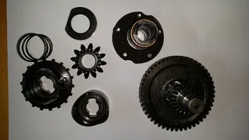

Da mein Projekt zu 99% fertiggestellt ist und ich leider keine Garage mehr habe zum Schrauben, muss ich mich von meinen Ersatzteilen trennen:
Hier verkaufe ich gebrauchten Getriebeteile aus einer PK 50 XL 1 Automatik, Bj 1987. Es handelt sich um die neuere Version mit Variomatik.
Verkauft wird alles was auf dem Foto zu sehen ist. Die Hauptwelle ist auch dabei, das Foto wird nachgereicht.Die Teile sind natürlich ungetestet.

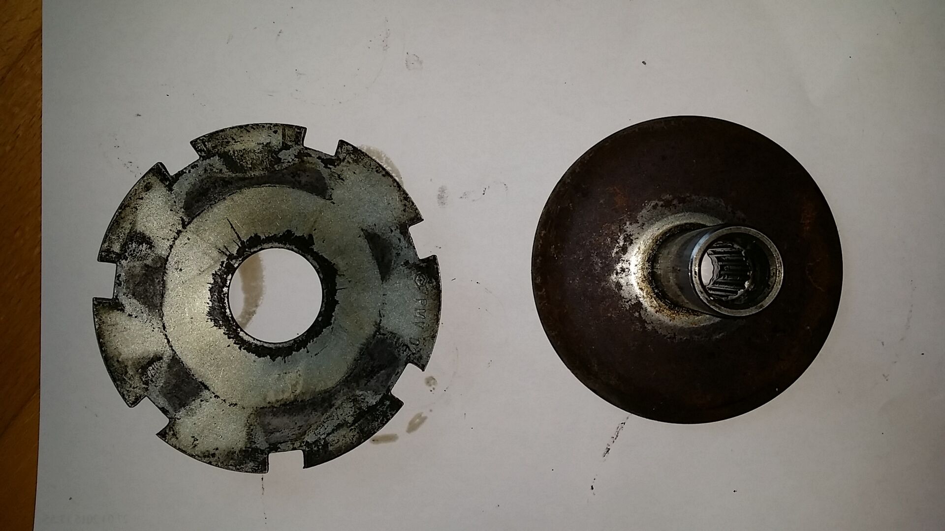

Ich hab das alles mal geöffnet und habe auf der Varioseite zwei Dichtungen gefunden: 1x Simmering-1x Papierdichtugung (siehe Fotos)
Auf dem Simmering sehe ich keine Beschädigungen. Die Papierdichtung kann ich nicht einschätzen.
Was nun? -
