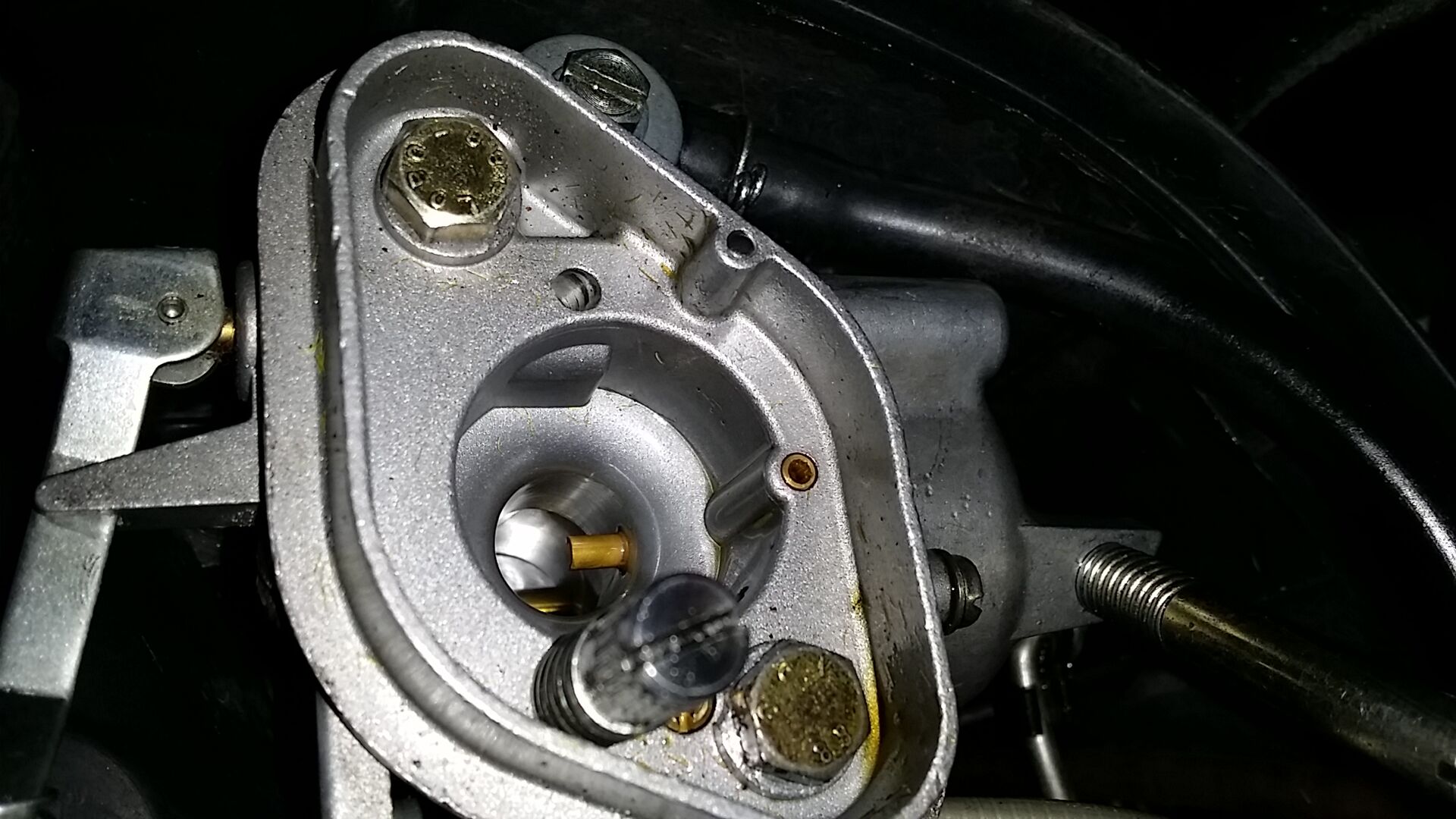

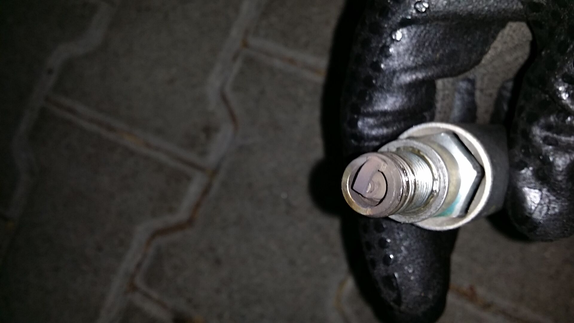

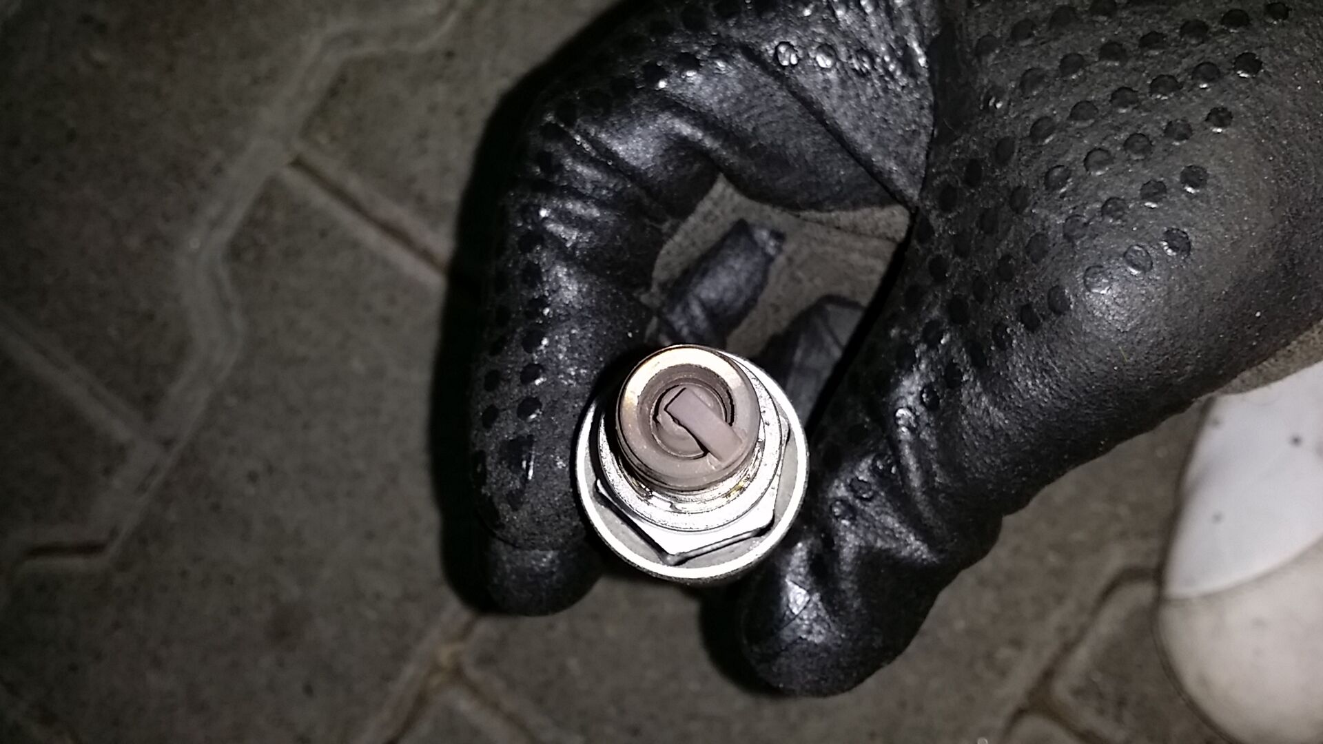

    Ich hab mal paar Fotos vom Gaser und Kerze gemacht:

    Kerzenbild sieht recht mager aus ...

    ich finde auch komisch, dass der halbe rand blank ist und überhaupt kein bißchen verrust....

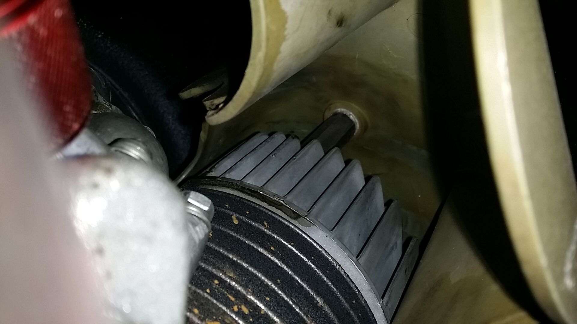

    nun ja, ich hab mal heute mal die hauber runtergemacht, aber nichts verdechtiges gefunden:
    hab auch ein kleines video gedreht wie das insekt läuft.
    es spritzt halt sprit beim gasgeben raus, aber das ist glaub ich normal:

    Na ja, vielleicht war ja irgendwo noch ein wenig Öl oder ähnliches, das beim Fahren (warmer Motor) dann verdampft ist. Ansonsten läuft der Motor mit dem 75er Pinasco doch tadellos. Im Video ist zumindest ein Motor zu hören, der gut am Gas hängt.
    Besser geht's nicht! Wenn die Karre dauerhaft weiterqualmt, würde ich mir Sorgen machen. Sonst nicht!
