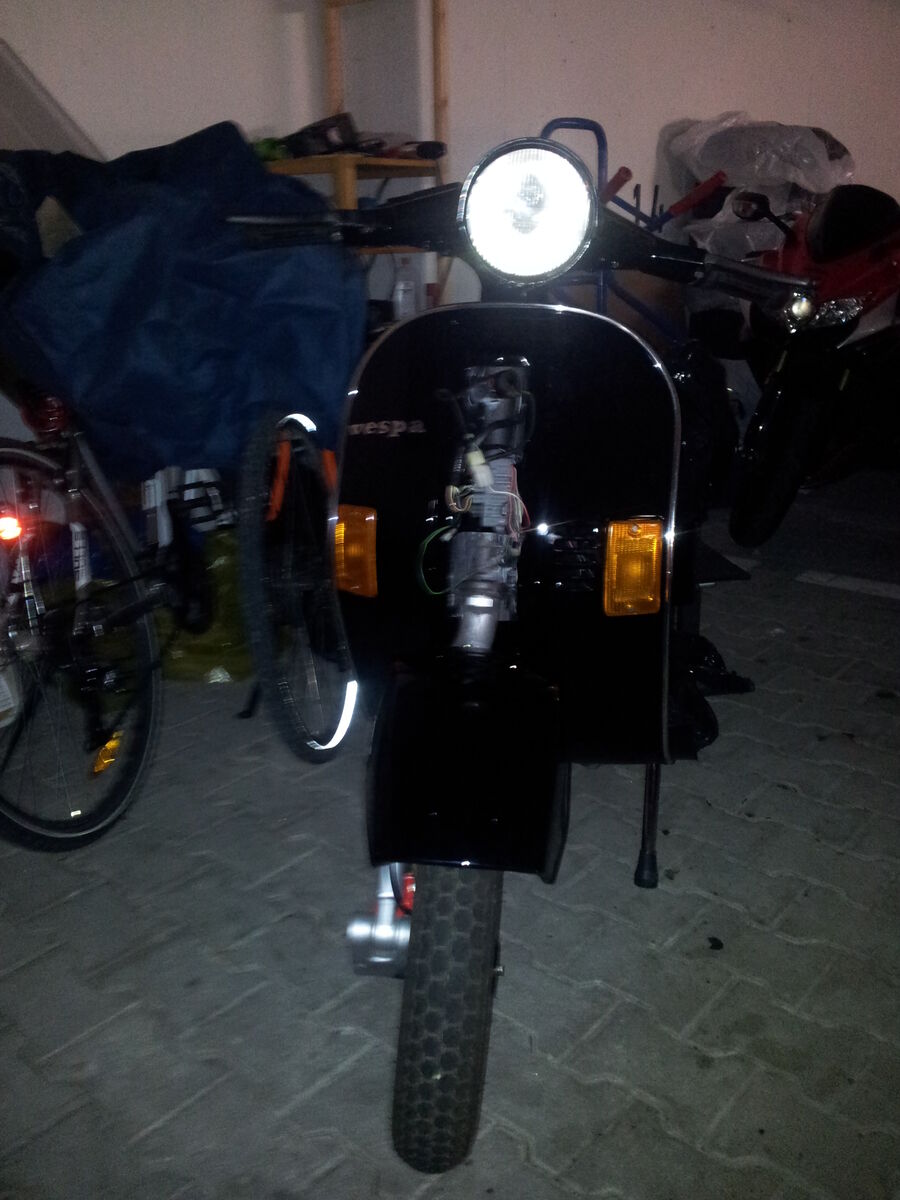

    Zitat von powerdrake4
    ...da passen die Stecker doch nur einmal, wat willst da falsch machen?
    naja, die zwei inder linke seite mitte glaube ich sind gleich, man könnte die schon vertauschen.

    Servus zusammen,
    inzwischen bin ich eine Ecke vorangekommten. Die Vespa hat Ihren Lenker wieder.....
    Das Durchziehen der Seilzüge und vorallem der Kabel war die reinste Hölle. Ich hoffe ich hab alles richtig gemacht.
    Bevor die Kabel hinter der Kaskade verschwinden hätte ich von Euch erfahrene Vespa-Schrauber die Bestätigung, dass die Kabel richtig angeschossen sind:?

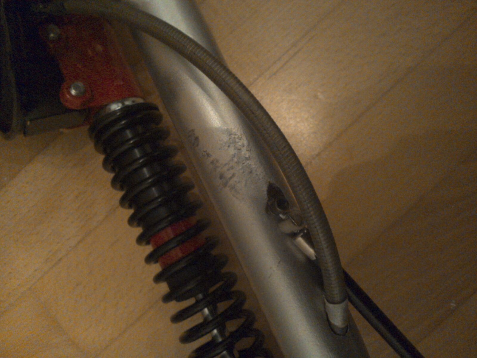

    So Ich habe jetzt den Zug von unten nach oben durchbekommen.
    Fakt ist, nicht nur der Nippel sondern der Mantel samt Metallschutzhülse sind viel zu groß für das Loch in dem Lenkrohr.
    Ich musste das Lock etwas mit dem Dremel aufbohren ( nur minimal, sehen kann man das nicht) Und auch dann ging das mit viel Gewalt rein.
    Die obere Hülse ist nun etwas lidiert aber der Zug lässt sich ohne Probleme ziehen.
    Die Beschreibung bei Sip ist jedoch definitiv falsch. Das Ding passt auf keinen Fall ohne Nachbearbeitung in das Loch rein.
    Ich empfehle einen Zug zu kaufen, der zumindest keinen festgeschweissten Nippel hat.

    • February 22, 2014 at 21:24
    Servus Zusammen,
    inzwischen bin ich eine Ecke weitergekommen verzweifel aber am folgenden Problem:
    Wie soll ich den Vorderradzug samt nippel durch das glitzerkleine Loch an dem Steuerrohr bekommen? (Suchfunktion hat nichts ausgespuckt)
    Es handelt sich hierbei um den original Bremszug von Sip.
    Vielleicht kann mir jemand den Trick verraten?
    Besten Dank im Voraus

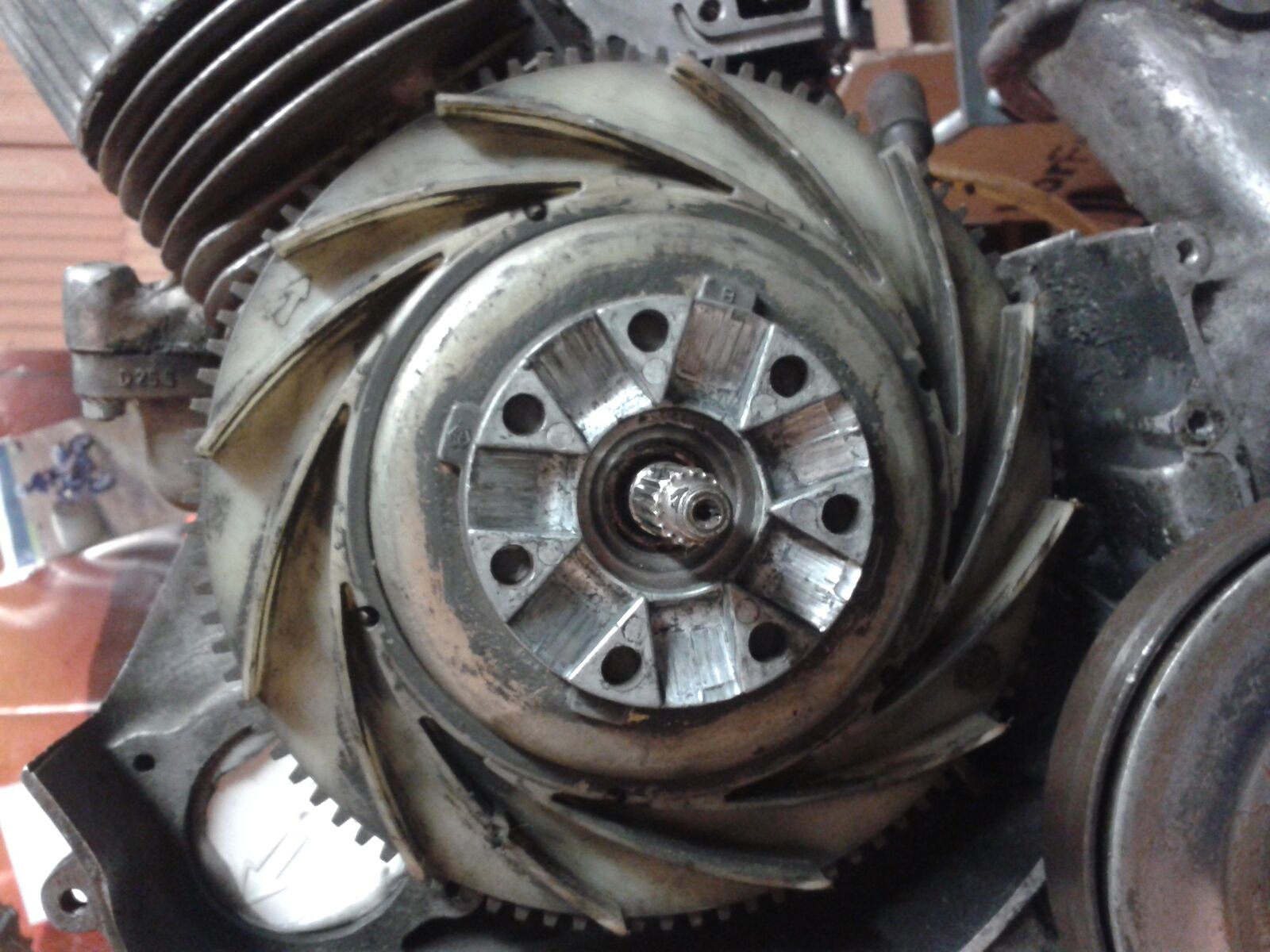

    • December 1, 2013 at 17:42
    ...-meine sah ähnlich aus, hab's mit nem Dremel geglättet, funzt heute noch! Gute Rollen sind wichtig... :!:
    Wichtig ist, das Teil ist noch fest am Lüfterrad (ist vernietet), sonst klingelt es wenn die Kiste im Stand läuft!
    Die Rollen schaun noch gut aus, ausserdem hab ich noch zusätzlich 2x neuwertige Sätze.
    Die Nieten sitzten auch noch gut fest.
    Welchen Dremelaufsatz hattest Du benutzt?

    • November 30, 2013 at 19:45
    ..... die Vario ist runter under Lauf der Rollen sieht wie folgt auf dem Foto aus:
    .... ich glaub die Rillen sind schon ziemlich tief. Was meint Ihr?
    Hab hier noch ein anderes Polrad. Muss mal schaun obs da besser aussieht.
    Sollte ich das Polrad austauschen, muss ich da die Zündung neu einstellen?
    Gruß und ein schönes Schrauber-WE (wer gerade beim "Schrauben" sein sollte 2-) )

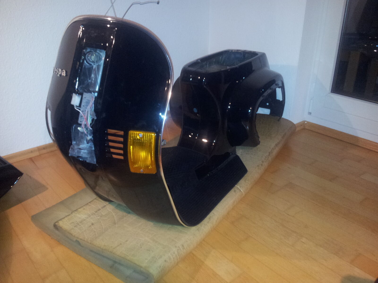

    • November 27, 2013 at 21:01
    Wenns jemanden interessiert: Es hat sich inzwischen bei der Optik einiges getan:
    (Klassisch Schwarz mit dezentem Chrom)
    Das Aggregat und die Vario wird am kommenden WE gepflegt und die Gabel mit neuer Feder und Lager versehen.
