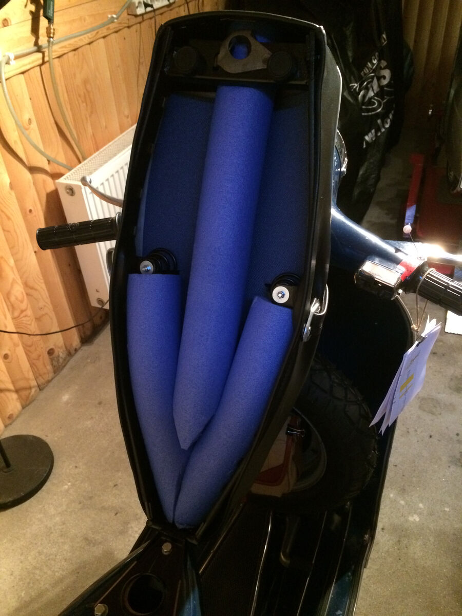

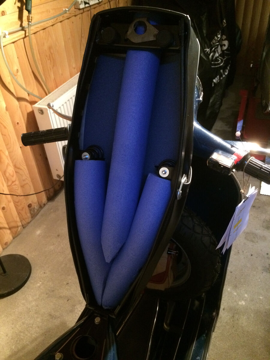

Meine Erfahrungen zu Sitzbänken:
Auf meiner Italientour (2000 Km) mit der Veloce, hatte ich die Sitzbank mit Schwimmwürsten ausgestattet, um sie härter zu machen, was einige empfohlen hatten. Der Vorteil lag aber nicht wirklich in der Härte (`ne harte Sitzbank ist auf Dauer genau so unerträglich wie eine weiche), sondern darin, dass ich bei Bedarf (ca. alle 2 Tage) die Schwimmwürste rausnehmen konnte. Dadurch hatte ich zwei verschiedene Sitzbankhärten zur Verfügung was gut funktionierte. Ein Wanderer hatte mir mal empfohlen, bei langen Touren 2 Paar Wanderschuhe mit zu nehmen und täglich zu wechseln.
Trotz der Schwimmwürste ging allerdings täglich nach 200 Km das Gerutsche los, auf der Suche nach erträglichen Positionen. Dies sogar mit sinkender Toleranz, weil ein Po ja bekanntermaßen erinnerungsfähig ist und die Belastung der vergangenen Tage gnadenlos berücksichtigt.
Die Denfeld meiner T4 ist übrigens kein Deut besser.
Dieses Jahr habe ich eine größere Deutschlandtour gemacht, 2900 Km in 9 Tagen mit den letzten beiden Tagen jeweils knapp 500 Km. Da war ich auf einer Nuova unterwegs mit Schwingsattel. Und das war echt genial!!! Popo wie neu, selbst nach 9 Tagen und den letzten, langen Etappen.
Vielleicht wäre das ja eine Überlegung zur Modifikation. Und Platz für Gepäck gewinnt man auch.

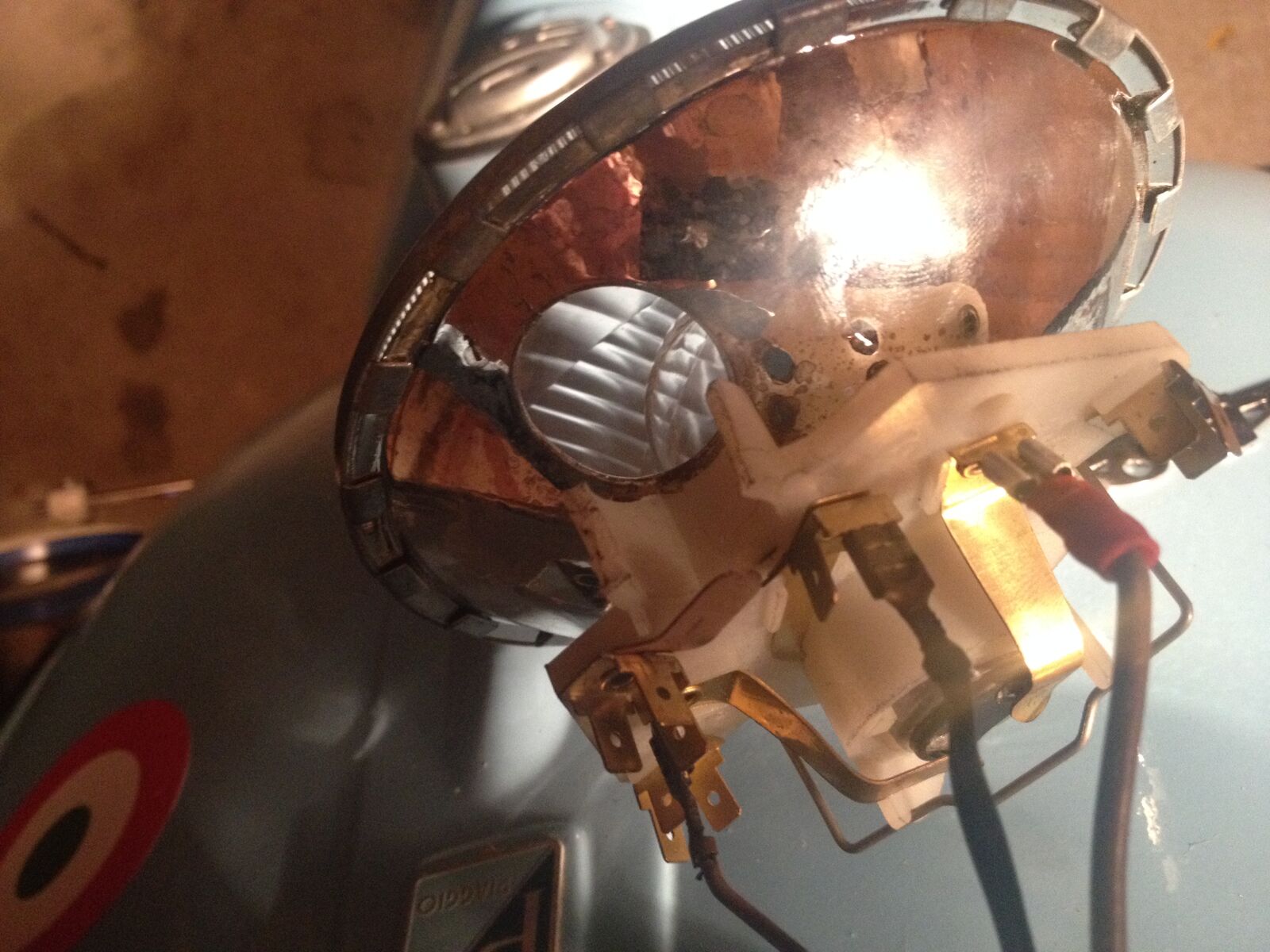

Das geht schon im Scheinwerfer los. Da fehlt nicht nur eine Lampe, es kommt auch ein Kabel weniger an als auf den Schaltplänen zu erkennen und die Lampenfassung wurde "modifiziert", sprich halb abgeschnitten .
Es sieht so aus, als sei der Innendurchmesser der Fassung im oberen Teil geringfügig geringer, so dass normale Lampen nicht weit genug eingeführt werden können. Da hat dann wohl jemand einfach halb abgekniffen.
Ich frage mich dazu, welcher Lampensockel da original rein muß.

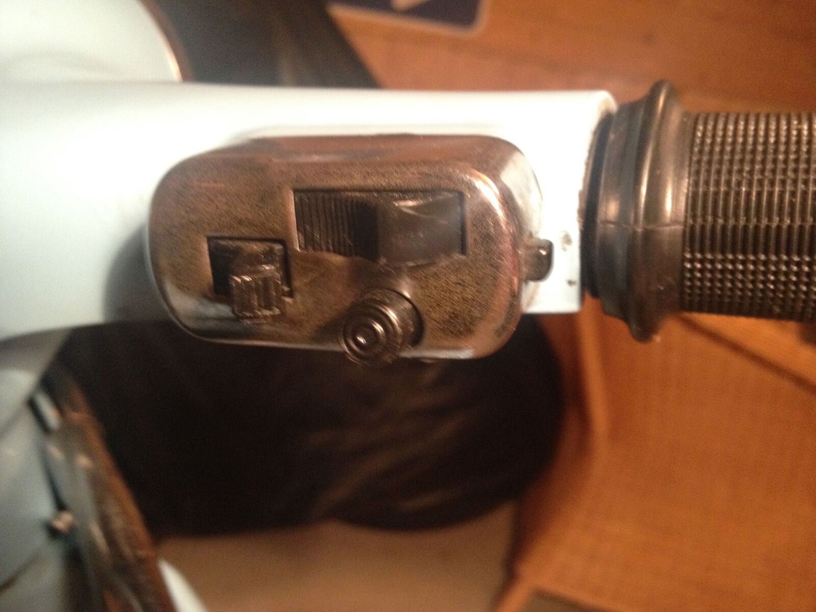

Und der Schalter ist auch anders als auf den Darstellungen, die ich bisher gesehen habe. Der Killschalter liegt anders und der eine Hebel unten links scheint 3 Stellungen zu haben, nicht zwei.

Ich hab meine V50S Bj 63 seit 3 Tagen und teste und prüfe im Moment und versuche zu verstehen.
Es soll der normale Kabelbaum drin sein, sieht mir aber manchmal anders aus. Auf jeden fall ist ein 133 DR drin und deshalb soll ich 12 Volt bei den Lampen benutzen.
Das prüfen aller Funktionen ist extrem berauschend - weil der Motor laufen muß!
Gibt es eine Möglichkeit, Irgendwo 12 Volt anzulegen um die Elektrik zu testen ohne die ganzen Emissionen?
Außerdem hab ich leider keine Anleitung und da fällt es sogar schwer, die unterschiedlichen Schalterstellungen zu interpretieren, besonders, da einige Birnen fehlen und scheinbar Stecker falsch belegt sind.
