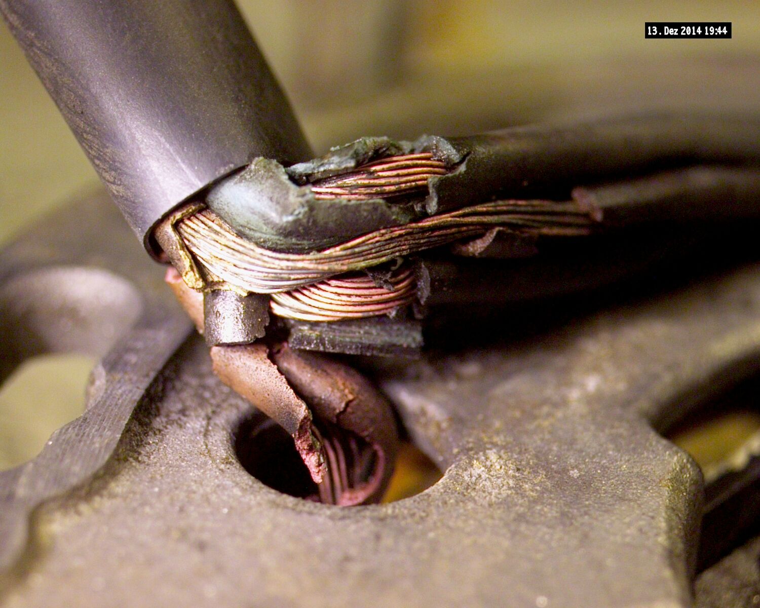

    Moinsen,
    wie alt ist sie denn? Hatte bei meiner BJ 92 auch dieses Fehlerbild. Hinzu kam, das sie während der Fahrt manchmal einfach ausging, dann nach kurzer Zeit aber wieder ansprang. Nasses oder trockenes Wetter, warm oder kalt - alles egal.
    Letzten Endes waren es die Leitungen der ZGP
    Isolierungen total versprödete und so ziemlich alle Adern blank.
