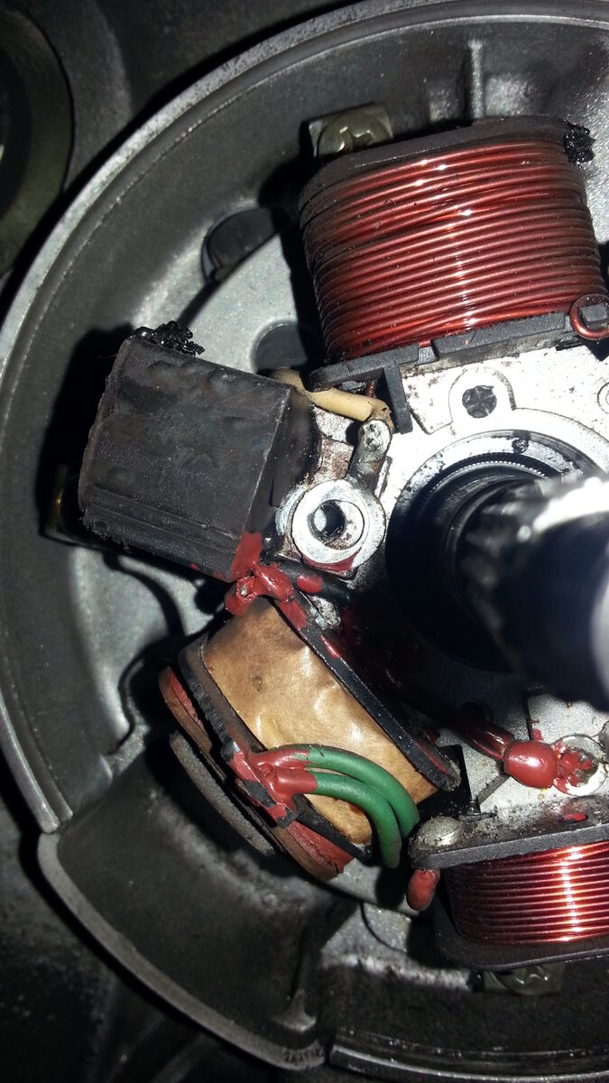

so kasanova, es hat geklappt, meine Vespa hat Zündfunken und das Problem war wie oft schon hier beschrieben - Pickup.
Nur habe ich ein wenig experimentiert und zwar habe ich das Kabel vom Pickup nicht an die Lötstelle gelötet sondern ich habe das Kabel an das andere Kabel, zuvor gekürzt, vom defekten Pickup angelötet und dann isoliert. Wollte nur schauen ob ich dann Zündfunken habe und nun schaue ich mal wie lange das hält.

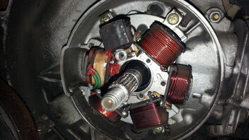

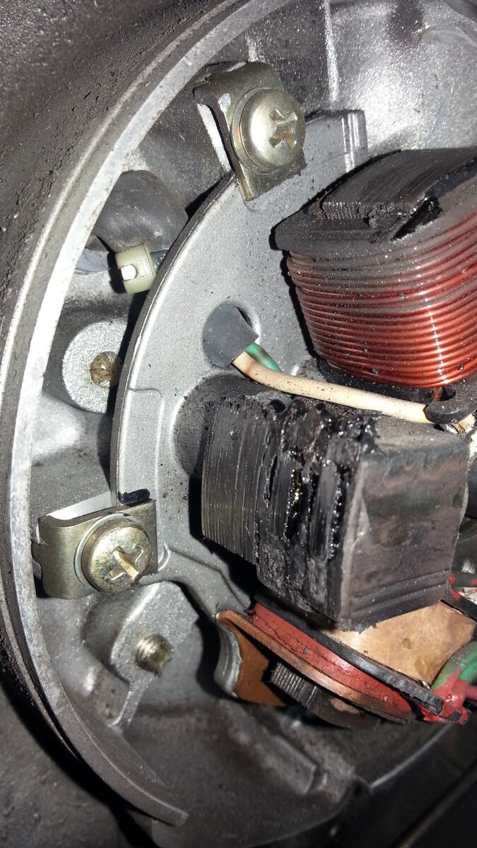

Ich hab mir eine PK 50 XL Automatik E-Starter gekauft und hat keinen Zündfunken. Nachdem ich eine Test CDI bekommen habe und auch eine neue getestet habe musste ich wohl oder übel an die ZGP. Gestern habe ich mein Polradabzieher bekommen und mich an die ZGP vorgearbeitet. NUN, mein Pickup sieht eher schlecht aus, Ersatz (original) habe ich schon gekauft. Meine FRAGEN nun:
1) Soll ich am Besten die ZGP runter nehmen beim Löten oder direkt an der ZGP (Batterie ist natürlich schon abgeklemmt) und schnelles Löten als Voraussetzung. Die Leitungen zur CDI haben ich noch nicht durchgeprüft, werde das aber heute Abend machen. Ich hab auch schon mal ein paar Fotos gemacht.
2) Soll ich die Fläche wo das Pickup hinkommt sauber machen (Bremsreiniger?) oder besser anschleifen?
3) Ein Kabel geht vom Pickup weg was auch angelötet werden muss aber die Stelle ist, wie auf den Bildern zu sehen, mit Wachs? oder ähnlichem (rot) überstrichen. Muss ich da auf etwas aufpassen? Muss ich danach die Lötstelle isolieren (Nagellack etc.)?
