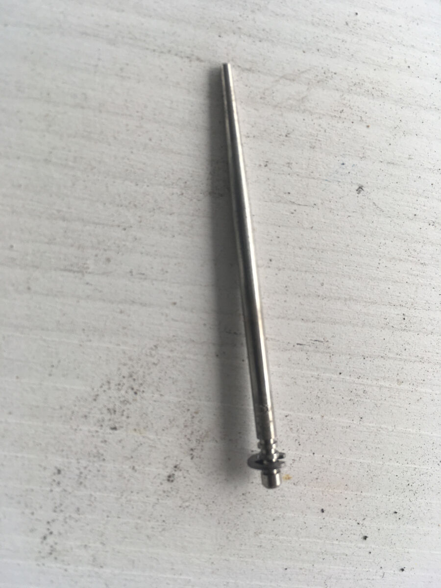

Häng die nadel mal in die magerste Stellung... also ganz oben in die Nut
Das reicht oftmals schon aus um das zurotzen im teillastbereich zu eliminieren.
Nebendüse kleiner machen würd ich nicht .... da Klemmgefahr / abmagern beim Gas wegnehmen
in welchem Clip ist die nadel?
