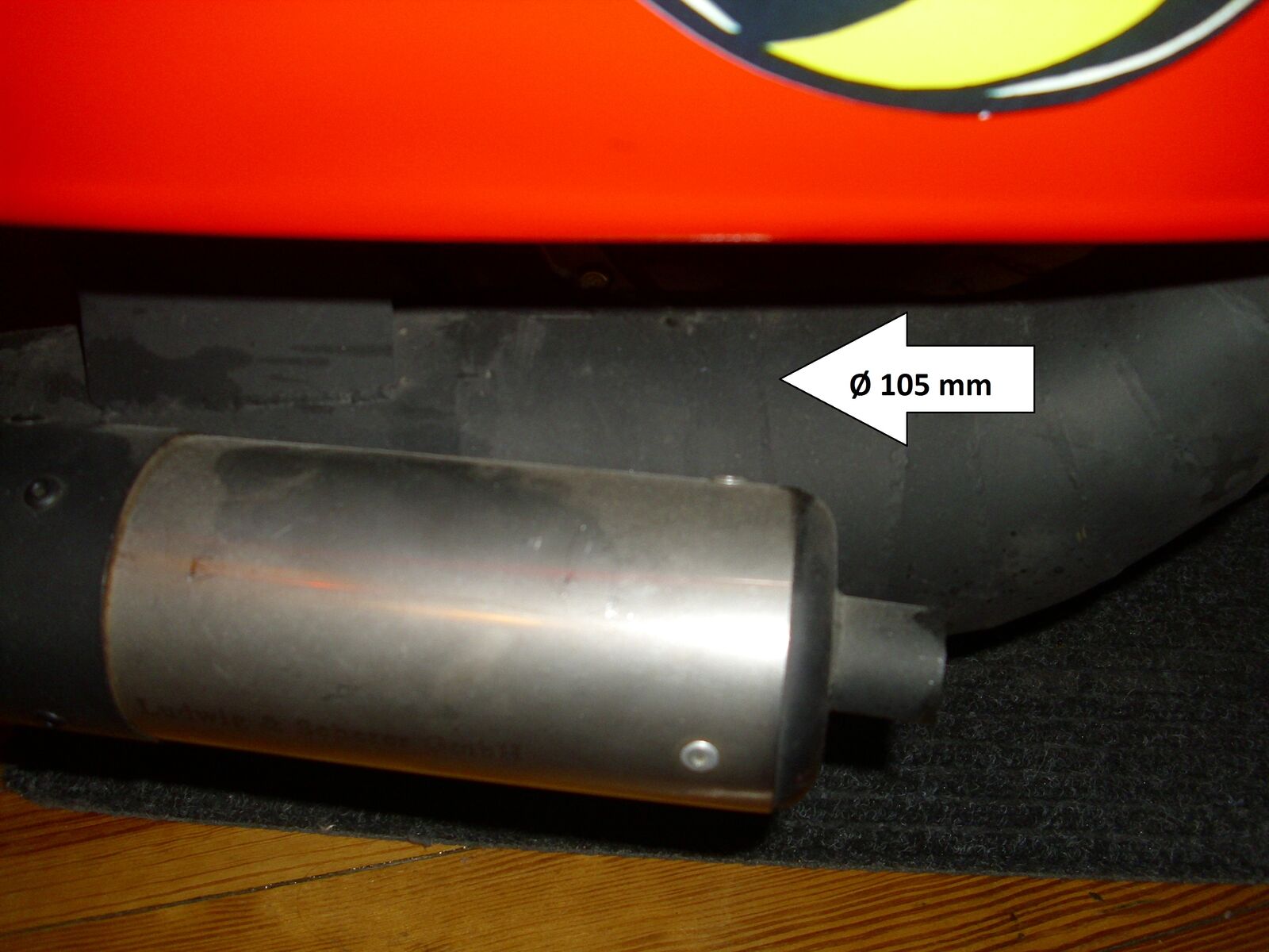

Das ging aber schnell.
Wie hast du den Durchmesser denn ermittelt?
Na mit nem Messschieber.. Die Karre steht in meinem Wohnzimmer ![]()
Färt hier zufällig jemand ein Franz?
Ich bräuchte mal das Maß um den belly
Also Umfang um das Segment vor dem gegenkonus.
