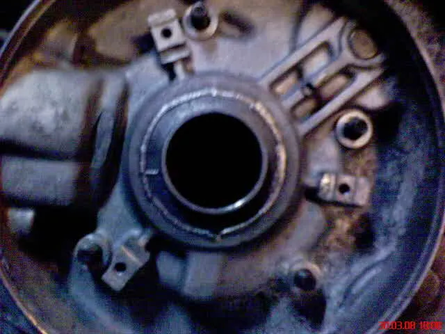

ist in ordnung. ich habe bisher nur nem lasergeschweißt und die erfahrung gemacht, dass die teilprothesen immer immer immer an genau der schweißstelle wieder gebrochen sind. ich schrieb absichtlich hochbelastet. ein simmerringsitz ist nicht hochbelastet.
Wir sprechen jetzt aber nicht über nen Laser aus der Zahntechnik, oder???
eher komplett und richtig schweißen als laserschweißen. laserschweißen hinterlässt leider bedingt durch die temperaturspitzen udn das schnelle auskühlen microrisse. und hochbelastete teile brechen innerhalb kurzer zeit an der gleichen stelle einfach wieder auf. auch die schweißtiefe ist beim laserschweißen nicht optimal. selten mehr als 1 mm.
Und du hast darüber auch sicher fundiertes Wissen???
Ich kann dir sagen, das an meinem Motor nicht der Hauch eines Risses ist(nachgewiesen), und das der Einbrand des Lasers auf fast genau die Materialstärke die am Simerringsitz zur verfügung steht eingestellt wurde!
Ebenso ist bedingt durch die kurze und räumlich begrenzte Wärmeeinwwirkung beim L-Schweißen, die Rissgefahr bedeutend geringer!
Nicht umsonst werden die Pressformen sämtlicher KFZ-Hersteller mittlerweile L geschweißt!Und das sogar mit einem Handlasergerät...

Schweißen kostet dich min.150€. An der Stelle wird sich wahrscheinlich das Gehäuse ordentlich verziehen.Kaltmetall ? Keine schlechte Sache, beim Flicken von zu weit aufgefrässten Überströmern, aber im Kurbelwellengehäuse ?!?
Selbst wenn du es perfekt vorbereitest, (kleine Löcher bohren für mehr haft Fläche...) löst sich der Scheiß meist aller spätestens nach einem halben Jahr und dann haut dir das Stück alles schrott.Kauf die für 50€ ein gebrauchtes gehäuse und fertig .

Ich hab fürs Lasern noch nicht mal annähernd so viel bezahlt!Und die Drops die ich Schweiße kosten auch nicht so viel!!Naja, evtl. nehm ich auch einfach nur zu wenig....
Ich würd es auch lieber schweißen lassen als mit Kaltmetall es zu flicken !!!
Denn beim Schweißen werden die hälften erwärmt um eine Blasenbildung im Schwieißmaterial entgegen zuwirken und eine stabile verbindung zu schaffen zwischen dem Materialien .
Und Laser schweißen ist das geilste was es gibt !!!Und genau da liegt das Problem!
Ich schweiße ja auch an Motoren rum, aber es gibt halt Stellen an den doofen Dingern, die Wärme einfach nicht abkönnen!
Und beim Laserschweißen hält sich die Wärme halt in Grenzen, und beschränkt sich fast nur auf die WEZ!Kölle

Anbei mal nen Bild vom Simmerringsitz an einem meiner T5 Motoren!
2 Schweißnähte a ca. 1,5 mm stärke....sabber!Und es ist ja nicht so das ich nicht schweißen kann, aber das ist das geilste!
