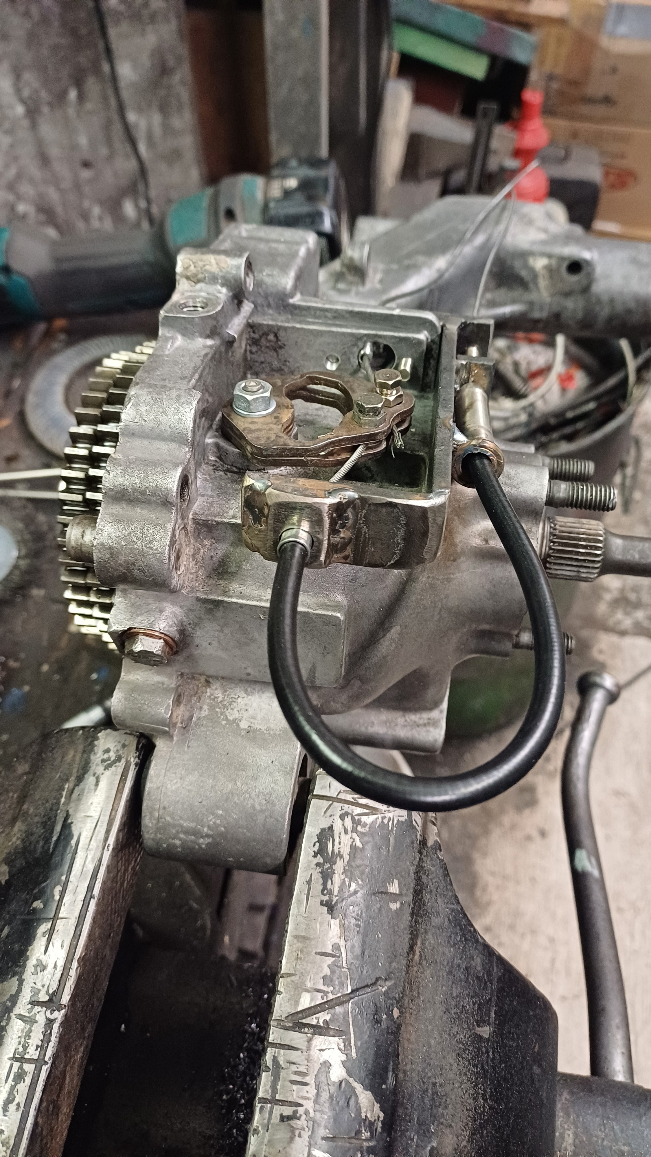

Das sind bei meiner Motorhälfte 7,0 - 7,2 mm.
Der dahin gehörende Simmerring hat ja auch die Maße 20x32x7.

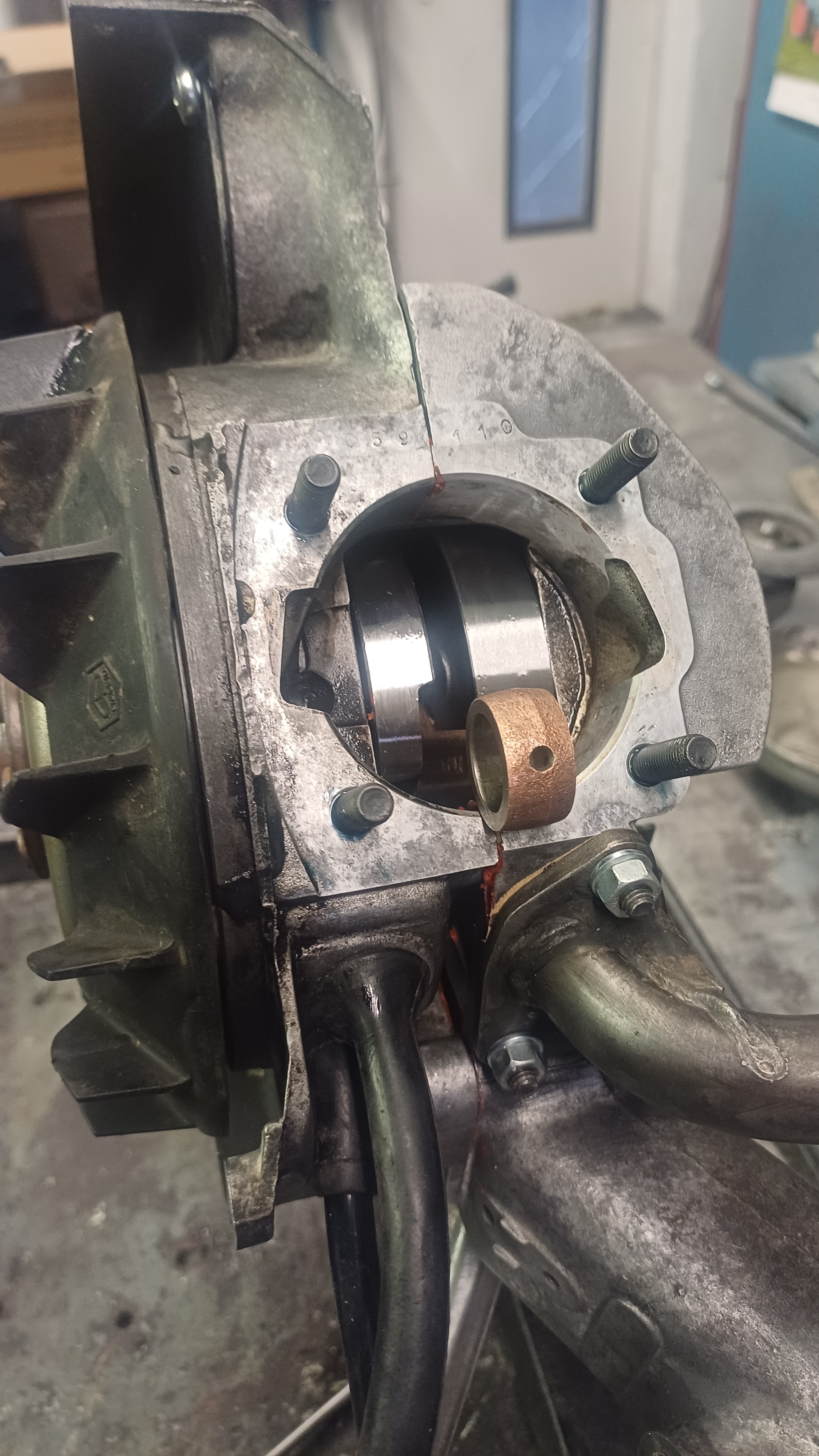

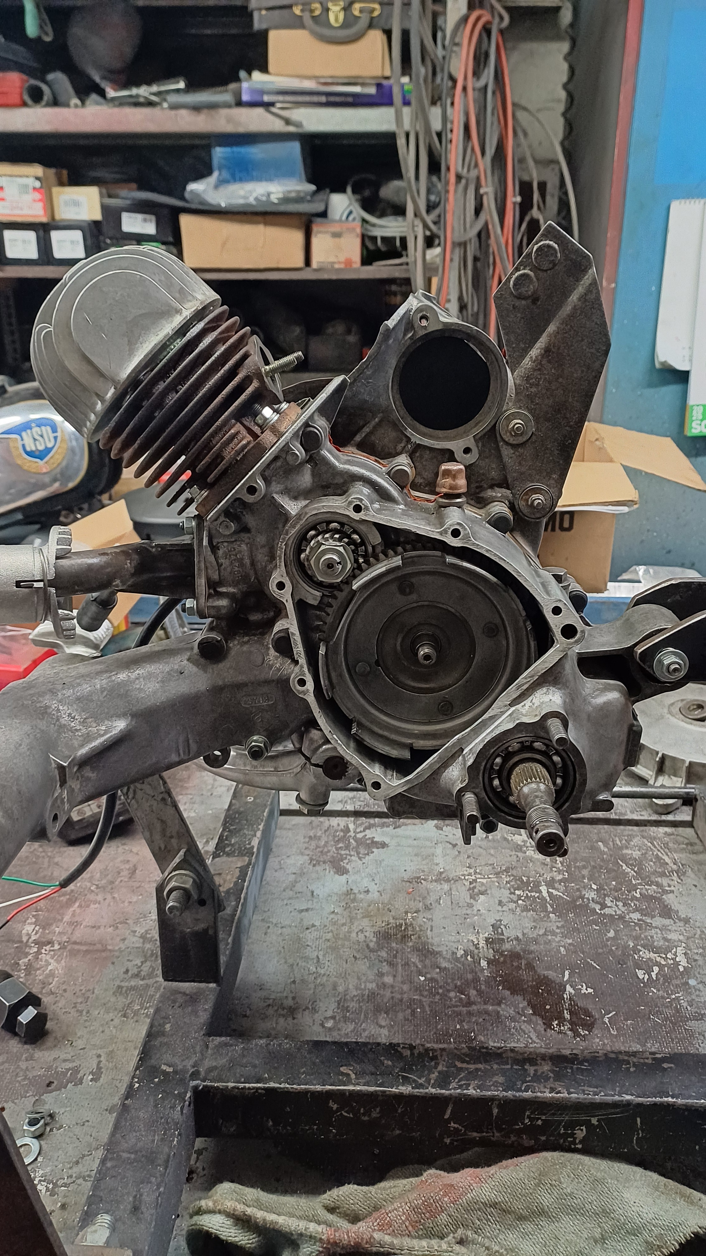

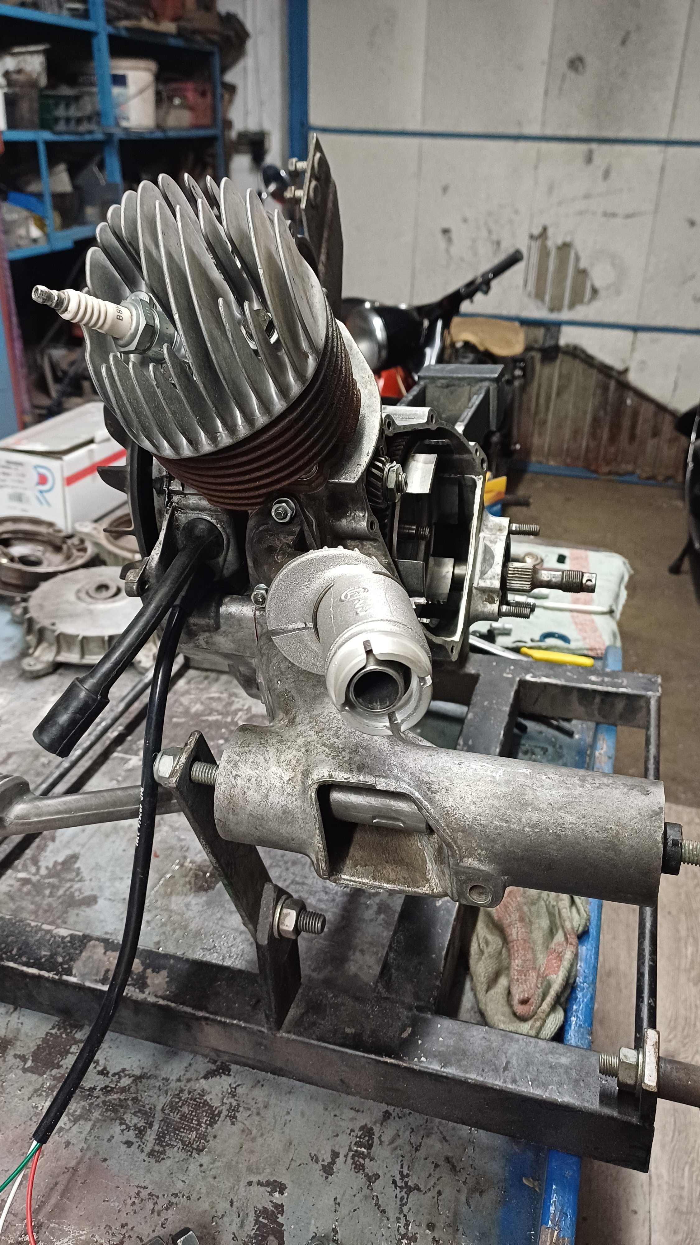

Den Motor bekommst du auch mit Auspuff dran raus. Dann fällt er gerade runter, wenn du den Bolzen gezogen hast.
Aber baue vorher den Ansaugstutzen ab
Das abgebrochene Stück vom Gehäuse ist nicht sooo wichtig, die Lüftung funktioniert auch ohne diese Befestigung.
Reinige den Motor komplett und erneuere mindestens den Simmerring hinter der Zündgrundplatte und an der Bremsankerplatte, sowie die Dichtungen unter der Bremsankerplatte, dem Kupplungsdeckel, dem Ansaugstutzen und dem Zylinder.
Eine Kopfdichtung hat der Motor nicht.
Früher oder später wirst du aber wohl um eine Spaltung des Motors nicht herum kommen.
Der kupplungsseitige Simmerring ( im Motor ) wird auch nicht mehr so fit sein.
Das ist aber alles kein Problem.

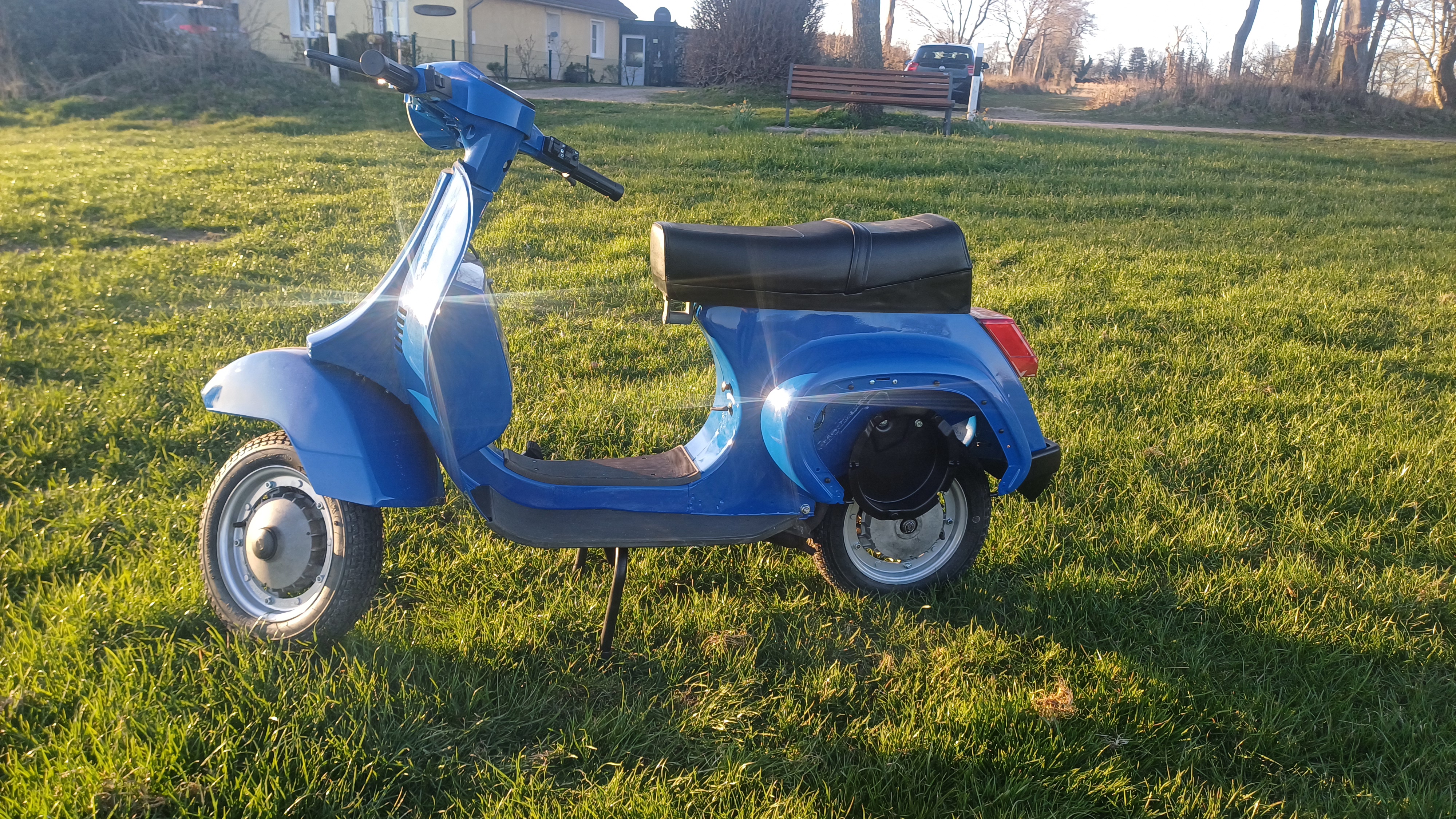

Die vordere Felge ist schon mal falsch herum montiert, die hintere kann ich so nicht einschätzen.
Den Rahmen hinten bekommt man wieder hin.
Da würde ich den Rahmen komplett strippen, selbigen auf einer festen Unterlage fixieren und das Heck erstmal wieder nach links ziehen.
Es sieht so aus, als ob " nur " das Heck verzogen ist.
Nach diesem Richten wird sich zeigen, wie es weitergeht.
Rettbar sollte der Rahmen aber bestimmt sein.
