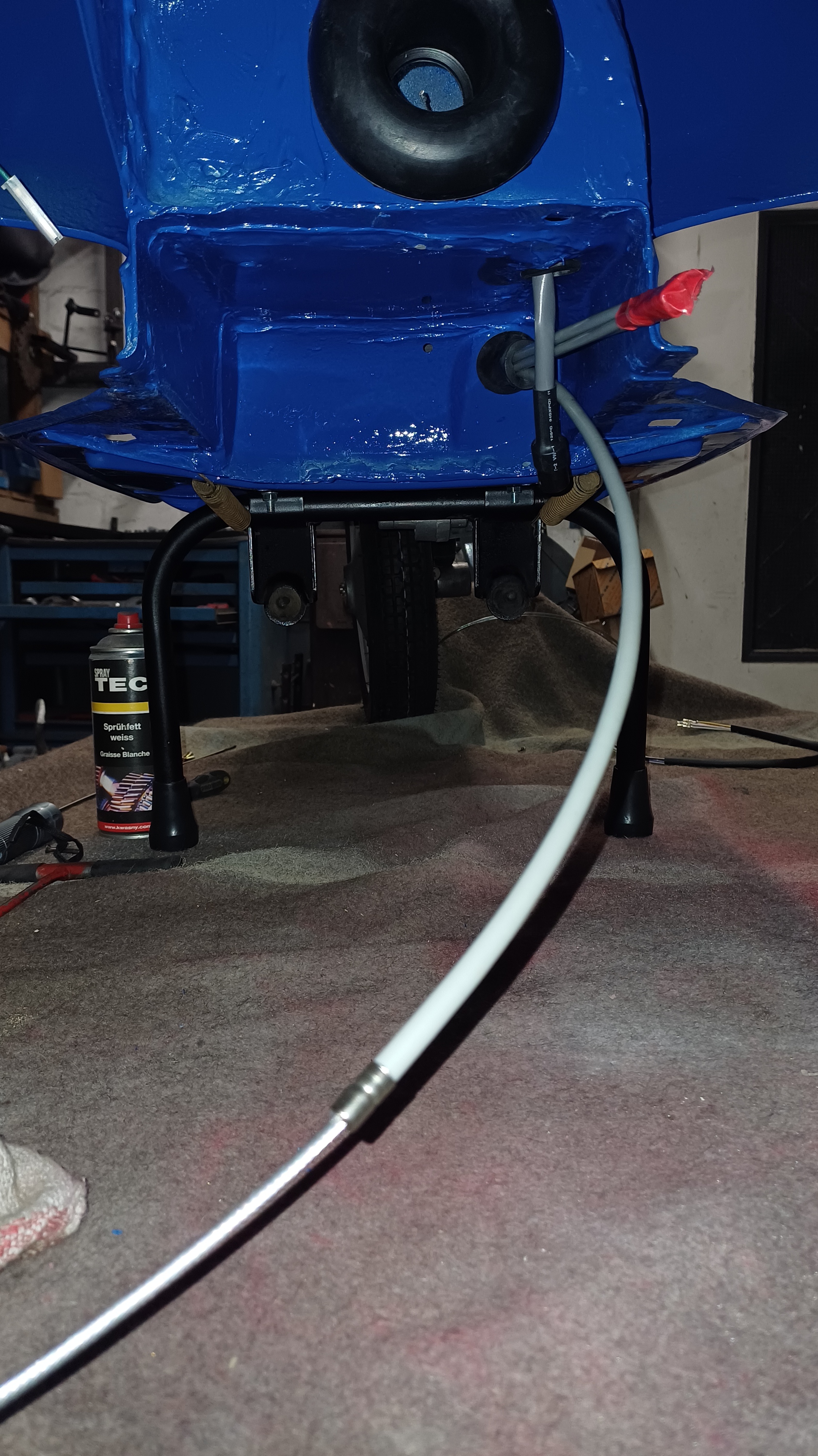

Dann ziehe mal etwas am Bremszug, so dass er weiter in einem Bogen läuft.
Das sieht so aus, als ob der Kupplungshebel zu weit vorgespannt, bzw. falsch im Kupplungsdeckel montiert ist.
