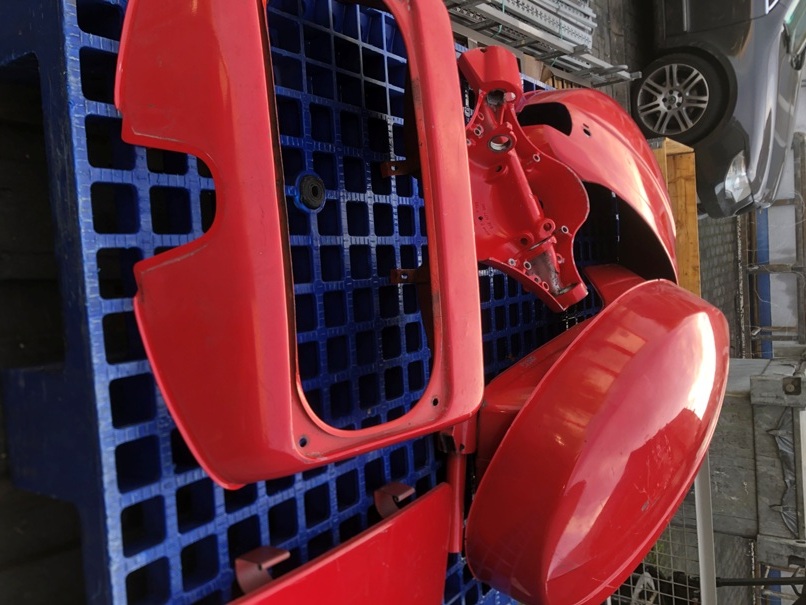

    • October 12, 2025 at 10:36
    Neee, da Volker PKXL2 das Thema betreten hat und in 7 Wochen 1. Advent ist noch folgende Bilder:
    „Knusper, knusper, knäuschen, wer knuspert an meinem Häuschen?“

    • October 12, 2025 at 11:43
    Der Rahmen ist ja nahezu in Neuzustand gegenüber dem meiner PX 80...

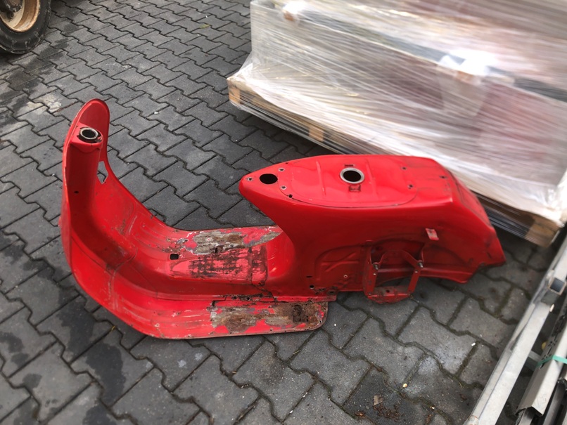

    • October 24, 2025 at 14:55
    Ja ich musste erst mal verdauen, dass der Kollege hier die Wideframe-Geschichte parallel vorträgt.
    Also, ich habe den Rahmen gestrippt. Alles versucht qualifiziert abzubauen und sortiert wegzulegen.
    Sie ist eigentlich noch ganz schön, wenig Beulen, Dellen und Kratzer. Allerdings schon böse Rost. Trittbrett und auch in der Rundung beim Bremspedal von unten. Wurde auch sehr grobmotorisch schon mal drübergebruzzelt.
    Heute dann die lackierten Teile (ohne Kunststoffteile) zu ALBA Entlackungen nach Dernbach gebracht. Dort wird jetzt alles chemisch entlackt. Wollte keinen abrasiven Lackabtrag.
    Typischer kleiner Betrieb im Westerwald. Chef schafft hier noch selbst. Angenehme und nette Zeitgenossen. Top freundlich. Wenn jetzt Ergebnis und Preis im guten Verhältnis stehen, Alles prima.
    Dazu suche ich mal einen Lackierer, dann kann ich nach dem Entlacken Teile die keine Weiterbearbeitung benötigen direkt grundieren lassen. Rahmen??? Hoffe kann man reparieren. Reparaturbleche Trittblech und die beiden für den Tunnelanschluss habe ich. Qualität/Formgenauigkeit, na ja.
    Jetzt noch zwei Fotos.

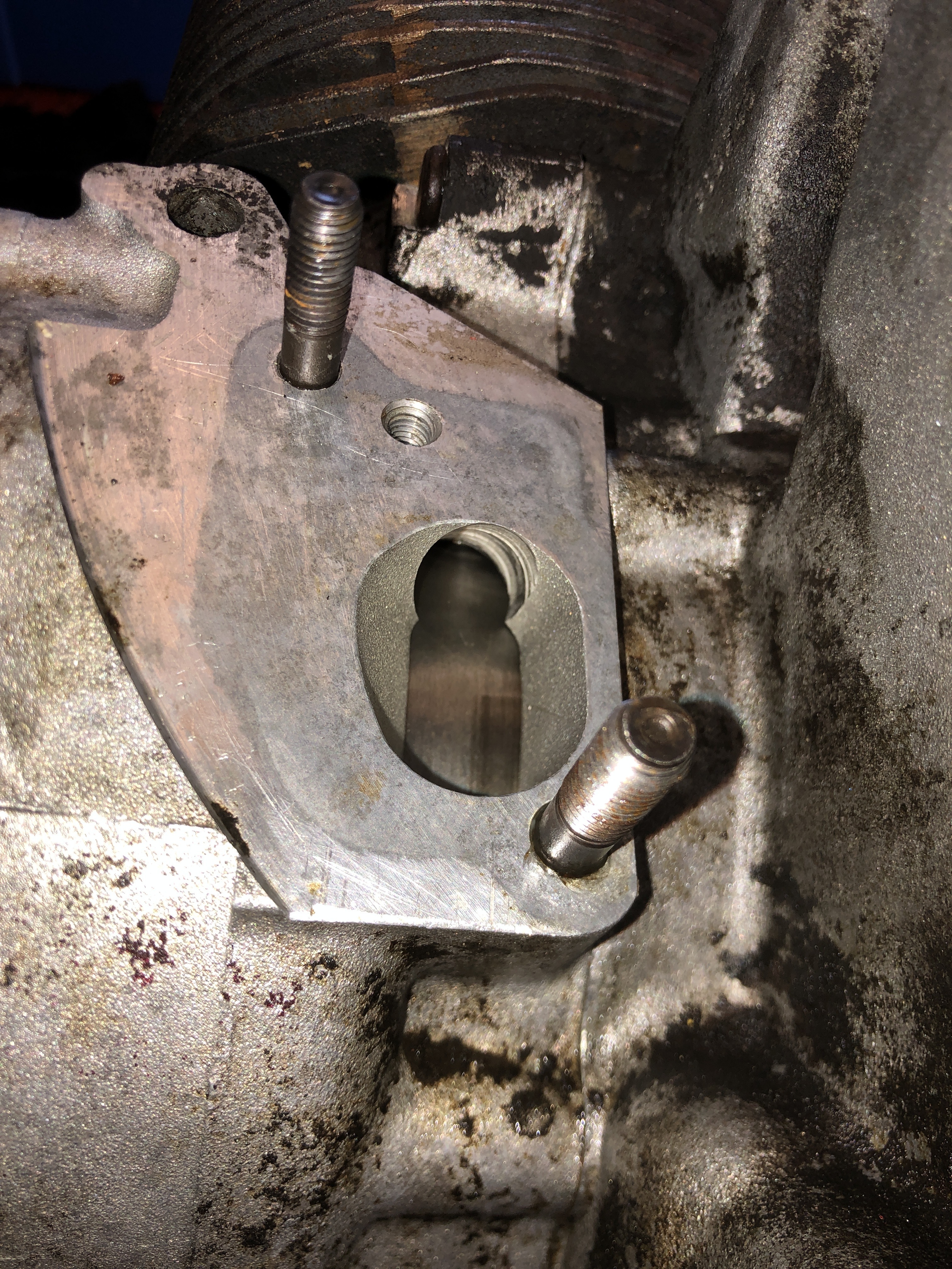

    • October 24, 2025 at 15:49
    Wasn das?
    3,204
    31,827
    5,704
    • October 24, 2025 at 16:47
    Eine Anti-Tuning-Bohrung...

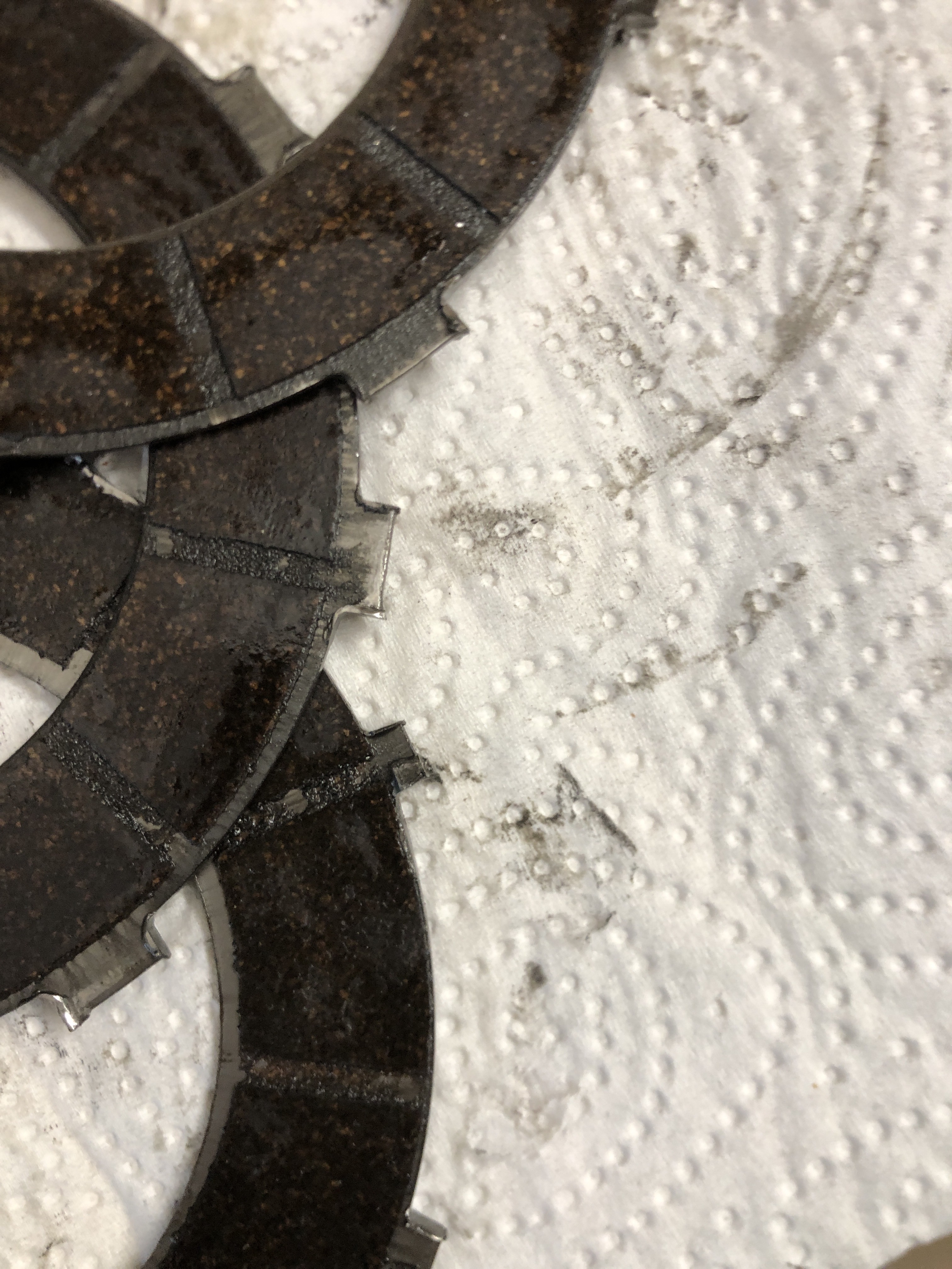

    • October 24, 2025 at 19:00
    Was ist hier die Ursache?
    4,151
    21,831
    3,519
    • October 24, 2025 at 19:08
    Wilde Raserei rotwerd-)
    Spaß beiseite, die Nasen schlagen halt immer wieder am Korb an. Auf die Dauer sieht das so aus.
  • aarwespe
    1,560
    7,300
    1,009
    Raum Diez/Limburg
    VesPazzi Rhein-Lahn
    • October 24, 2025 at 19:36
    Das sind bei mir die ersten Beläge die so aussehen. Aber wenn das nicht unüblich ist bin ich beruhigt.
    3,204
    31,827
    5,704
    • October 24, 2025 at 19:38
    Man kann dem etwas entgegen wirken, wenn man ein verstärktes Rep-Kit in die Primär einbaut.
    Da sind stärkere Federn drin, die ein starkes Gegenschlagen mindern.
