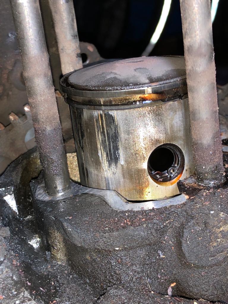

    Auf dem Kolben ist kein einbrand sondern nur etwas Staub/Rückstände der Verbrennung.
    Werde wahrscheinlich nen neuen Kolben einbauen und mit ner größeren HD einfahren.
    Dazu Alu Krümmer und intakten Auspuff dran

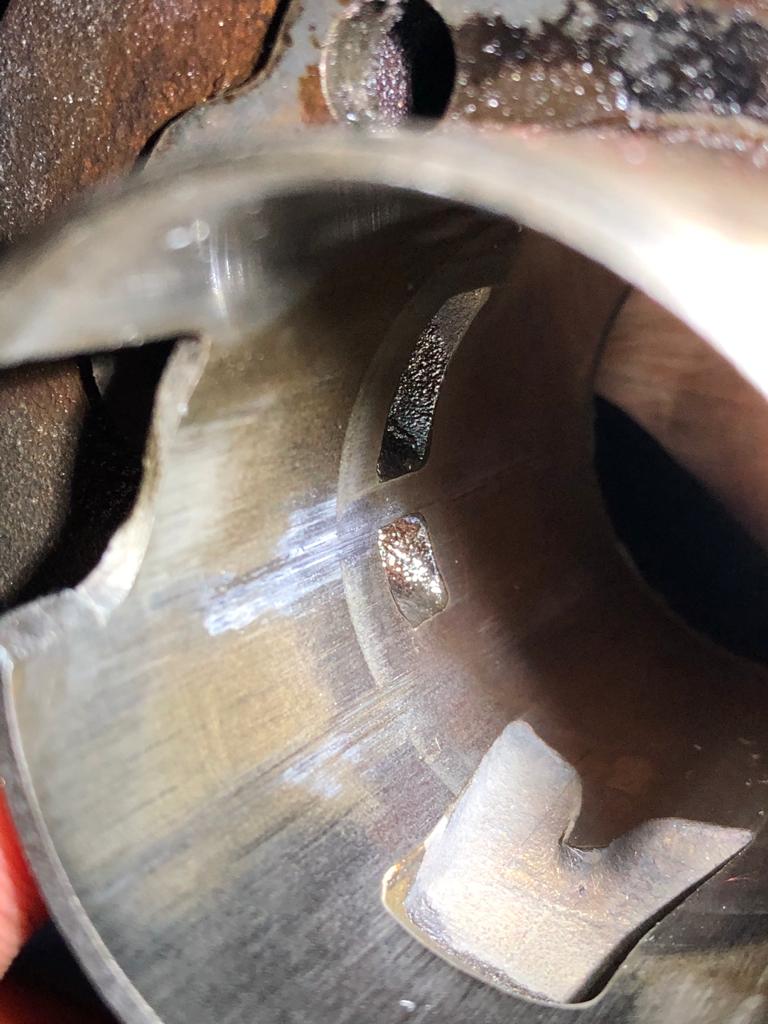

    Pinasco Zylinder ist runter!
    Man sieht am Kolben und Zylinder die Spuren des Klemmers vor längerer Zeit:
    Was meint ihr dazu?
    Habt ihr Tipps, wie man den Stehbolzen am Auslass abbekommt? Der ist nicht mehr zu gebrauchen und zu kurz für den Alu Krümmer den ich montieren möchte.

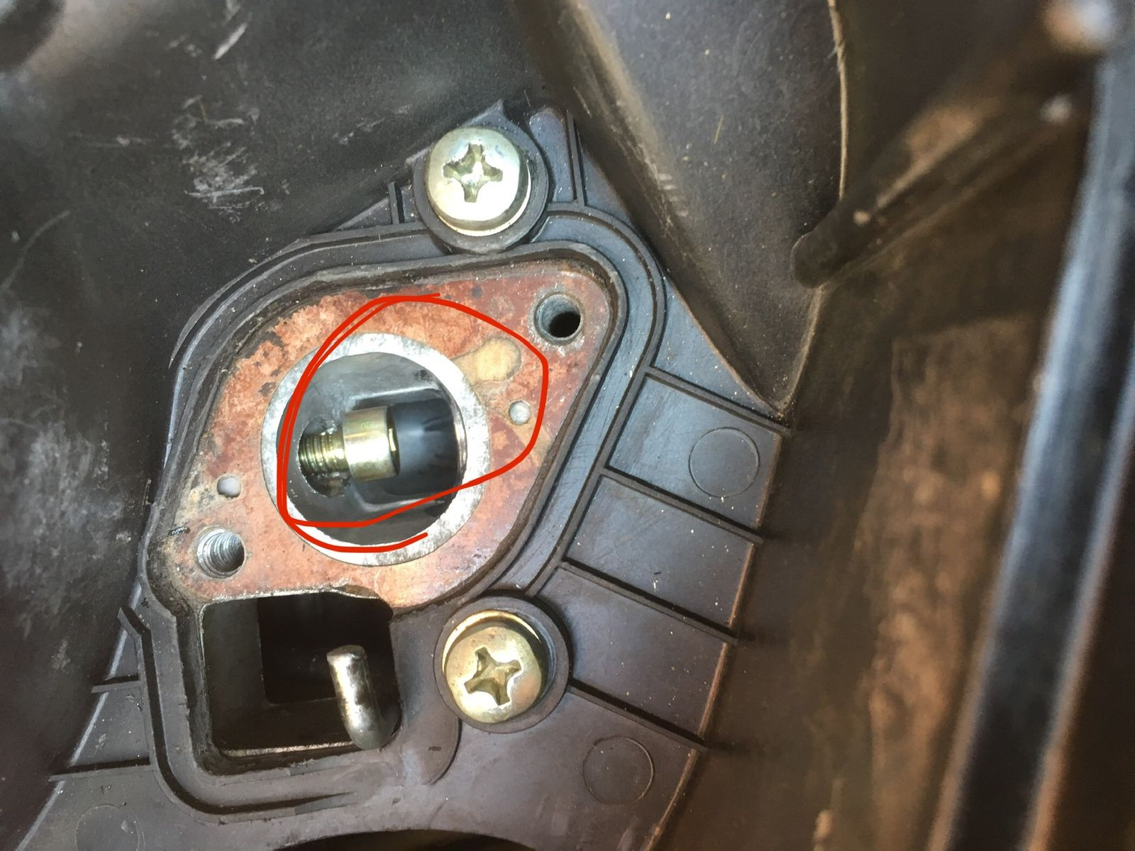

    könnte es eigentlich sein, dass das Problem des Leistungsabfalls und des Ausgehens lediglich an dieser Schraube liegt, die sich gelockert hat und den einlass versperrt? siehe Bild:

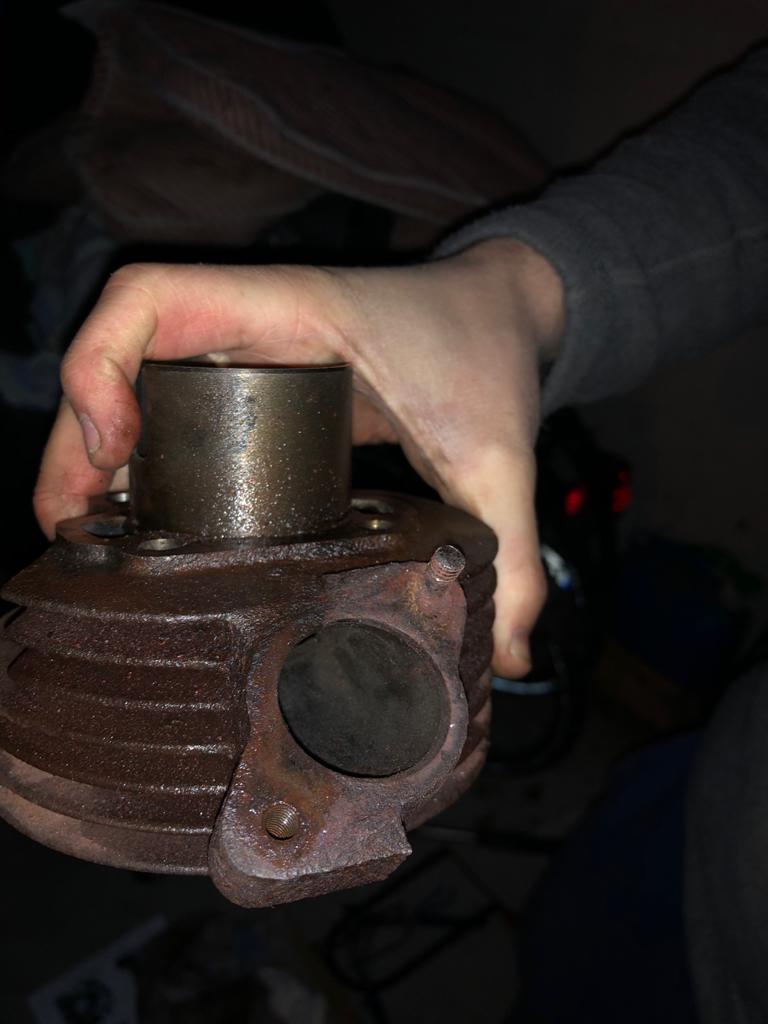

    Auch nach dem Ablassen des Motors haben wir es nicht hinbekommen den (halben) Auspuff vom Krümmer abzuschrauben.
    Eine Schraube Riss ab und war somit gelöst und die andere untere war nicht gut genug zugänglich um diese zu öffnen. War auch komplett verrostet.
    Haben Dann entschieden den Krümmer abzusägen um dann wenigstens den Krümmer vom Zylinder abzuschrauben. Auch hier war einiges verrostet. Dummerweise haben wir den rechten Gewindebolzen samt Mutter abgerissen. Die linke Mutter haben wir bis jetzt immer noch nicht abbekommen.
    Wir besorgen jetzt einen 9er Maulschlüssel und versuchen unser Glück noch einmal.
    siehe Bild:

    Meinst du das Plastikgehäuse komplett abbauen und dann quasi das Teil abnehmen und die Schraube wieder befestigen?
    Das Mit der Schraube kann eigentlich schon der Grund sein für das nicht laufen des Motors oder?

    Beim Vergaser Ausbau ist diese Schraube aufgetaucht. Die gehört dort nicht hin oder?
    https://www.icloud.com/sharedalbum/#B0d5Uzl7VJfywDE

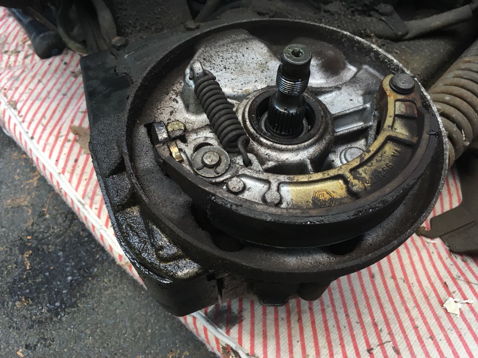

    Mir ist einmal der komplette Öltank ausgelaufen, da der Öl-Schlauch sich verabschiedet hat, kann es sein, dass es daher kommt?
    Getriebe Öl war noch drin, wenn auch zu wenig, habe neulich mal einen Getriebe Ölwechsel gemacht (der erste seit Jahren2-))

    Da meine Hinterbremse seit längerem nicht mehr richtig bremst habe ich mir heute eine neue Bremsbacke für hinten geholt und wollte sie einbauen.
    Ich dachte eigentlich der Belag wäre komplett runter, aber so wie es aussieht (siehe Bilder) ist der Belag noch vorhanden und irgendwie schmierig/ölig.
    Sollte ich trotzdem die neue Bremsbacke einbauen oder reicht es wenn ich alles irgendwie entfette (wie mach ich das am besten?)
    achja ist eine Xl1 Automatik
