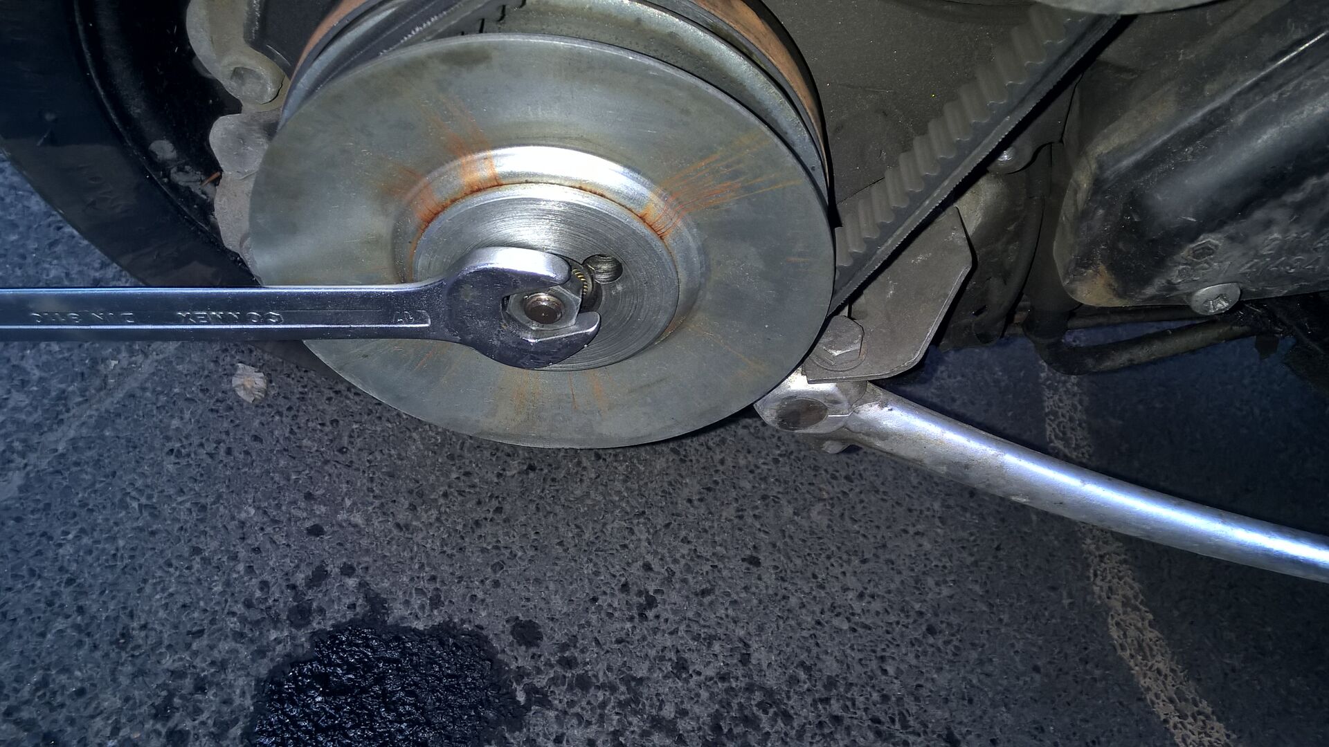

  • Pk 50 Automatik Kupplung Probleme(+Vario)
    • DiskoPumper
    • May 22, 2015 at 14:47
    Danke, hab das hinbekommen indem ich den Riemen mit ner Zange blockiert hab und nen größeren Hammer :D
    Jetzt die böse überraschung...Kupplung kaputt (siehe Bild)
    Von einem Verbindungsstück fehlt jede Spur und die eine "Backe" ist gebrochen (+2 Federn gerissen)
    ein Wunder, dass man damit noch fahren konnte

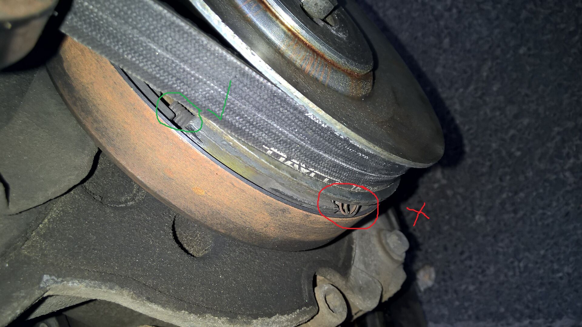

    • DiskoPumper
    • May 21, 2015 at 21:51
    Moin
    Die Bilder sagen eigentlich alles...
    Eine Feder ist wohl gerissen und hängt da jetzt so raus und wahrscheinlich ist das der Grund, warum die Vespa im Standgas (niedrig!) schon vorwärts will
    Die Mutter an der Riemenscheibe geht übrigens nicht auf :/ - Hat einer Tipps? WD40 hab ich genutzt
