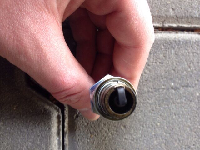

so hab jetzt alle HD bis 63 rauf getestet, springt im kalten Zustand an (nicht wenn warmgefahren) zieht trotzdem nur mit Choke! ab Hd 58 ruckelt sie nicht, kommt aber nicht in Fahrt...
Vorschläge?
Also hab sie jetzt mit 1,5 drehungen raus, nd 38 und hd 53 zum laufen gebracht... Standgas hält sie aber kommt ohne choke nicht vom fleck! Falschluft zieht sie nicht, haben heute alles getestet! Zündkerze war schwarz und bissl feucht! Jemand ne Idee?

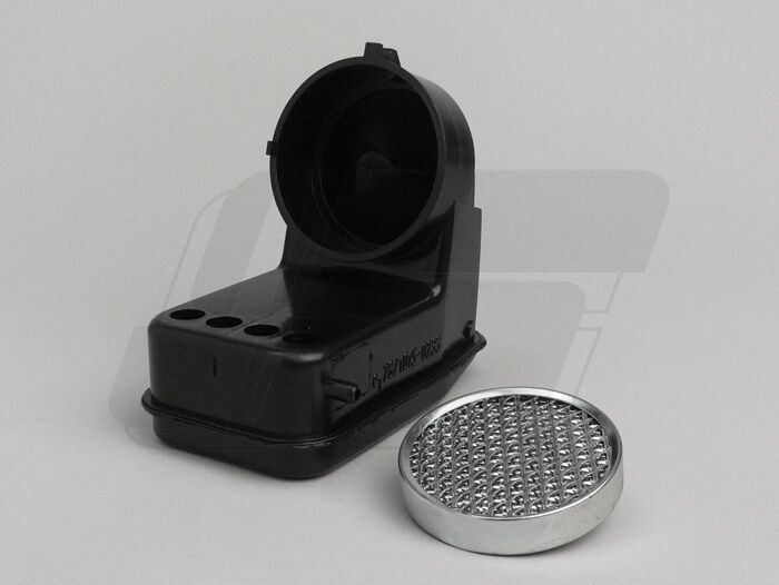

macht des ein unterschied mit dem luftfilter beim 16.10er?
was wenn ich den Gittereinsatz weg lass?Gruß Tom
so lassen geht ja nicht, da es nicht funktioniert! Also muss ne Lösung her
