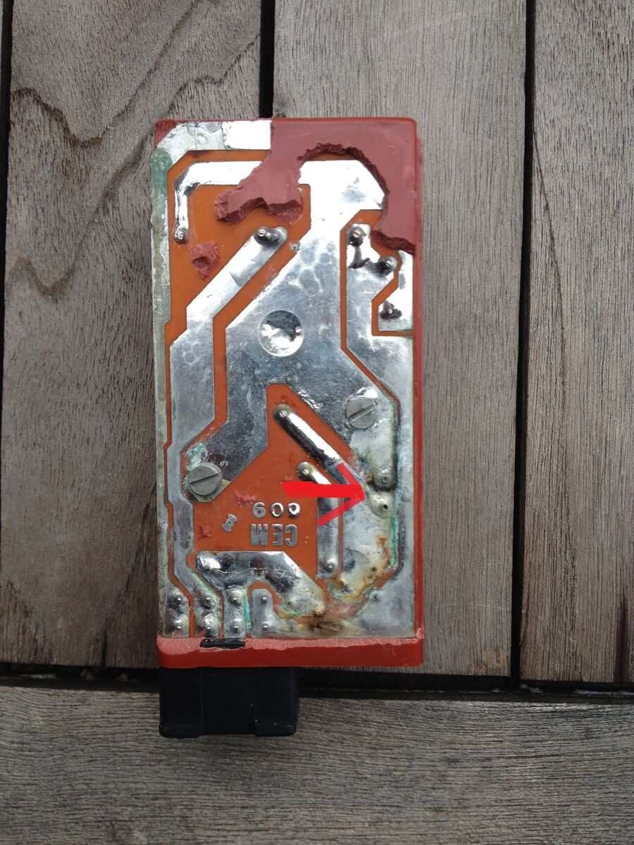

    Hallo Leute,
    jetzt ist der Roller ja ne ganze Zeit ohne Mucken gefahren bis ich am Wochenende mal einen "Senior" mit der Hupe verscheuchen wollte. Nur da kam kein Ton raus. Also gestern den Hupengleichrichter mal ausgebaut um ihn zu testen. Er hat den Dienst quittiert! Ich das Ding aufgemacht um zu sehen ob da was verschmort ist oder so. Habe das ganze Gummizeugs rausgepult bis man alles gut sehen konnte und gleich eine kalte Lötstelle identifiziert.Ich heute morgen zur Elektronikbude meines Vertrauens dass er das eben in Ordnung bringen kann. Er sagte kein Problem, aber was kommt denn da für ein Teil rein? Wäre schön zu wissen dann mach ich Dir das sofort fertig. Mhm, klebte wohl im Gummizeugs fest. Mist, Mülltonne durchsucht und nix gefunden. Kann mir einer verraten was dort für ein Teil fehlt?
