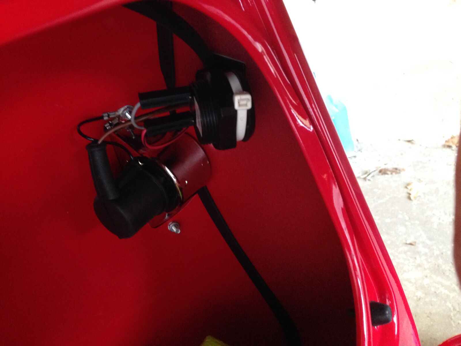

    Die im Handschuhfach vorhande graue Leitung (für den Blinkerpiepser) und der Masseanschluss der Blinker sind geeignet den Drehzahlmesser anzuschliessen. Zur Zeit zeigt der Drehzahlmesser aber etwas zu viel Drehzahl an, d.h. ich werde den Drehzahlmesser noch mit der echten Drehzahl syncronisieren.
    Wenn ich den Beitrag oben richtig verstanden habe muss ich die angezeigte Drehzahl (2100rpm im Standgas) jetzt noch durch 3 teilen und schon sollte die Drehzahl richtig angezeigt werden.
    Hier noch ein Bild der Anschlussleitung am Piepser (grau) und der Masseanschluss (schwarz mit Ringöse) an oberer Blinkerschraube im Handschuhfach:

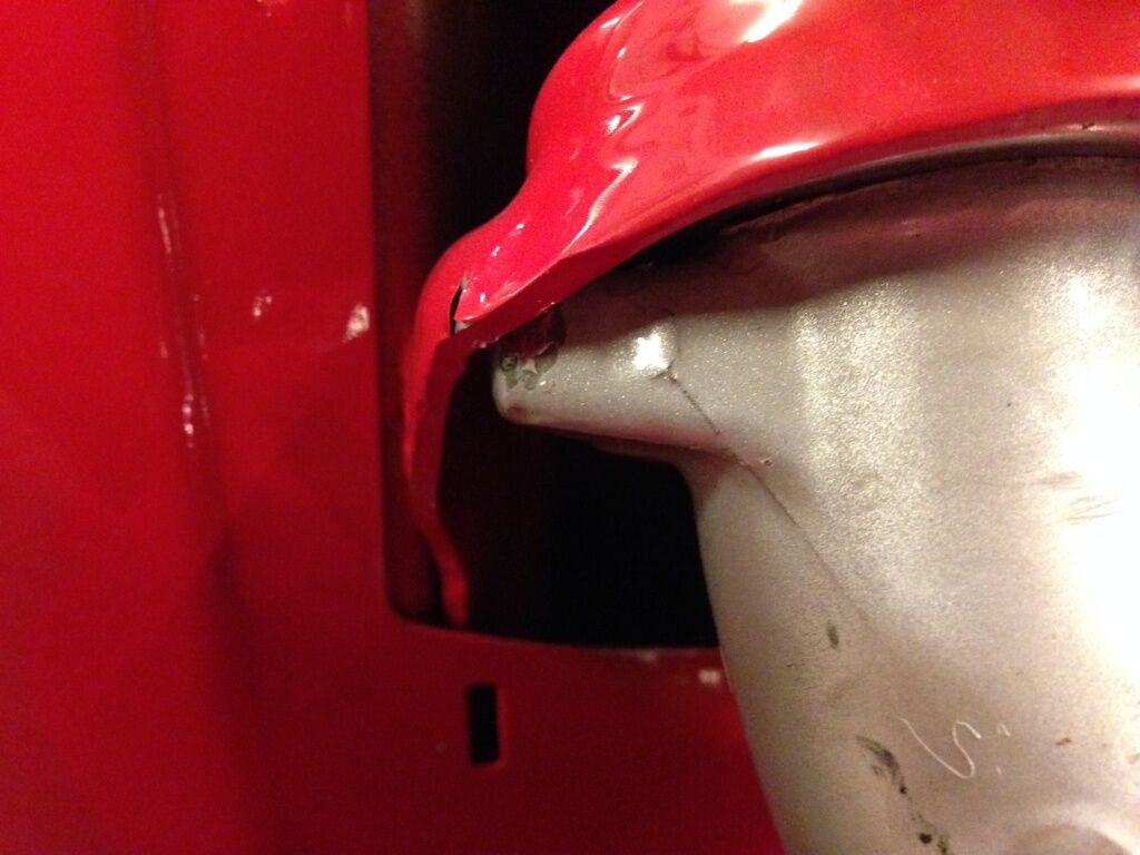

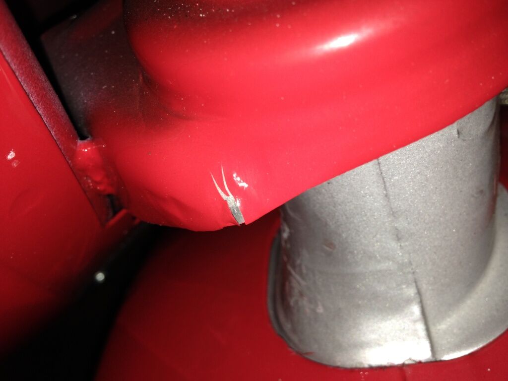

    So, und hier wie angekündigt die Fotos des Lenkanschlages meiner nagelneuen Vespa.
    Was mich besonders entsetzt ist dass dieser Lenkanschlag doch dem Mechaniker bei der Übergabemontage hätte auffallen müssen!? Und nicht erst mir als ich den Roller zuhause in die Garage gestellt habe.
    Wie gesagt, die Lampe bleibt voll am Beinschild hängen!!!!
    :wacko:
    Würde so ein Lenkanschlag beim TÜV durchkommen?
    Hat jemand ne Ahnung wie so etwas passieren kann?
    Im Anhang sind ein Bild auf welchem beide Anschläge im Vergleich zusehen sind, 2x Fotos des defekten Anschlags und eines des guten Anschlags.

    ich war heute beim Freundlichen und er hat versucht den Lenker nachzujustieren. Hat aber nicht geklappt. :S War irgendwie klar.
    Wir sind jetzt so verblieben das wenn ich zur 1000km Inspektion ( wegen der Garantie notwendig) den Roller vorbei bringe er den Lenkanschlag einstellt und auch die verdrückte Zierkante erneuert.
