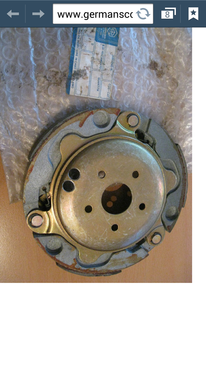

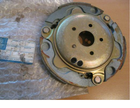

Die neue naja lange genug gesucht würde ich sagen!!! Und die alten Beläge lasse ich neu bekleben!! Das ich gleich ersatz habe grins!!!
Naja ich soo langsam sollten Automaten fahrer von ihrer suche nach Originalteilen abwenden und mal kreative werden!!!!!
hoffe deine Probefahrt wird erfolgreich!!!
Ja klar aber da kannst du mir ruhig glauben habe schon mehrmals mit großem tester usw getestet bei mehreren und bei der Automatik hat es immer hundert Prozent gestimmt!!!
Lach Jaa das geht schneller !!!!
Einfach die Beläge zum Vulkanisieren schicken oder Vom Deutz Bulldog belag kaufen und mit epoxidharz selbst neu kleben und schon hat man eine neue Fliehkraft kupplung

Eine NOS Kupplung piaggo original 224677!!!

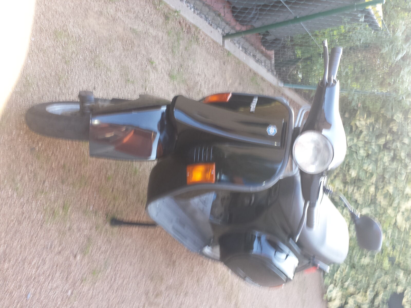

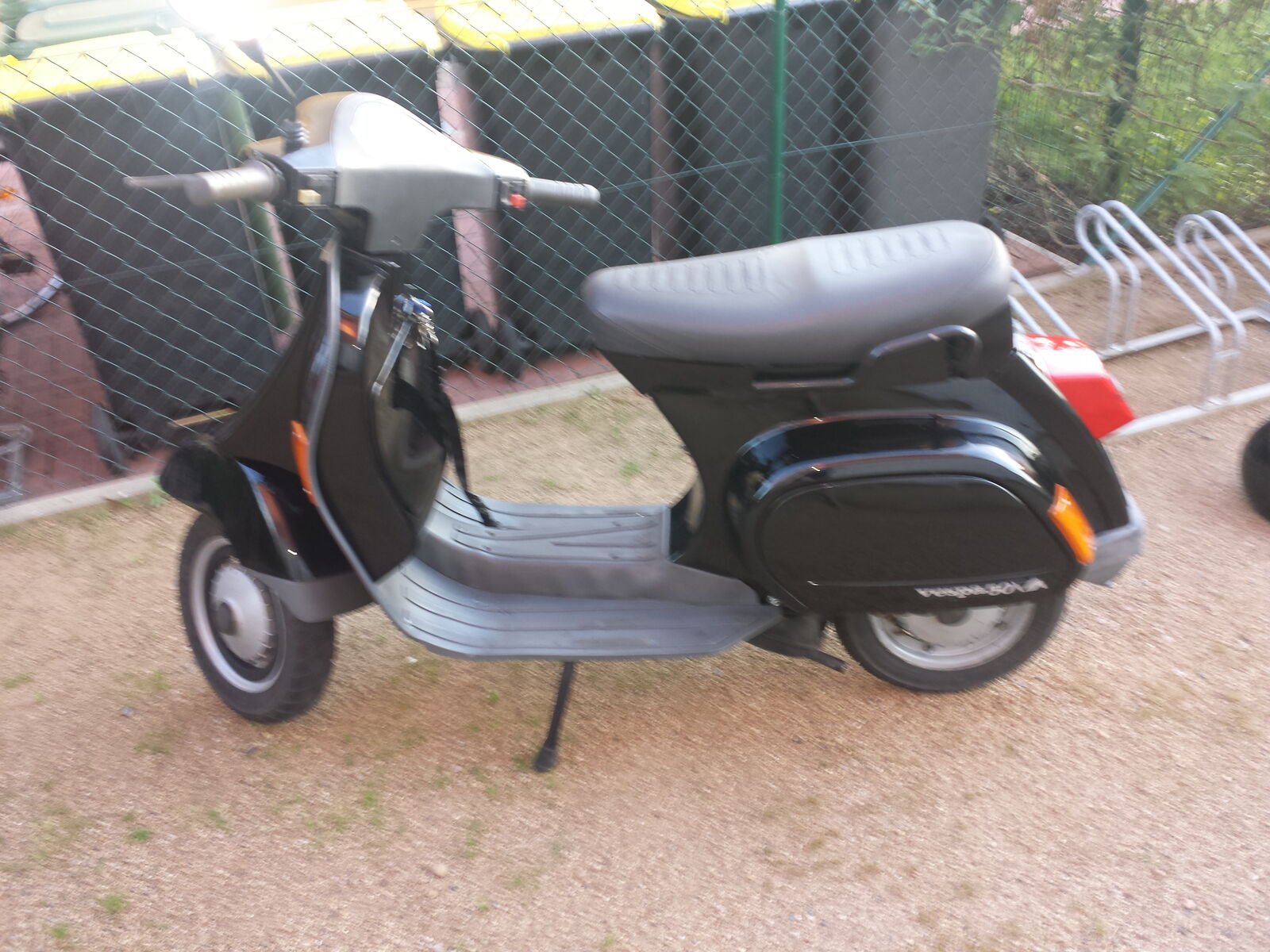

Und hier mal bilder von meinem automat der so mit Schlüssel im schrott war und so schnell war ich noch nie von meinem bagger unten
