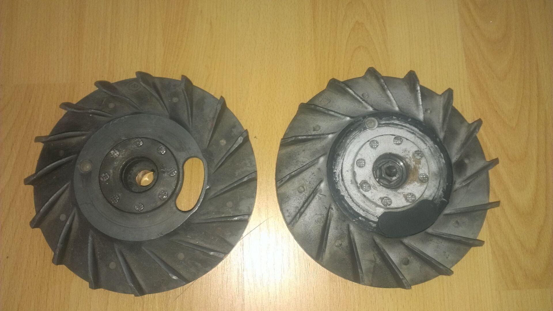

Gerne auch Paypal!2 x Polrad ( 19er Konus ), an einem Polrad sind mehrere Schaufeln verbogen, jedoch nix abgebrochen! --> je 20 Euro.
