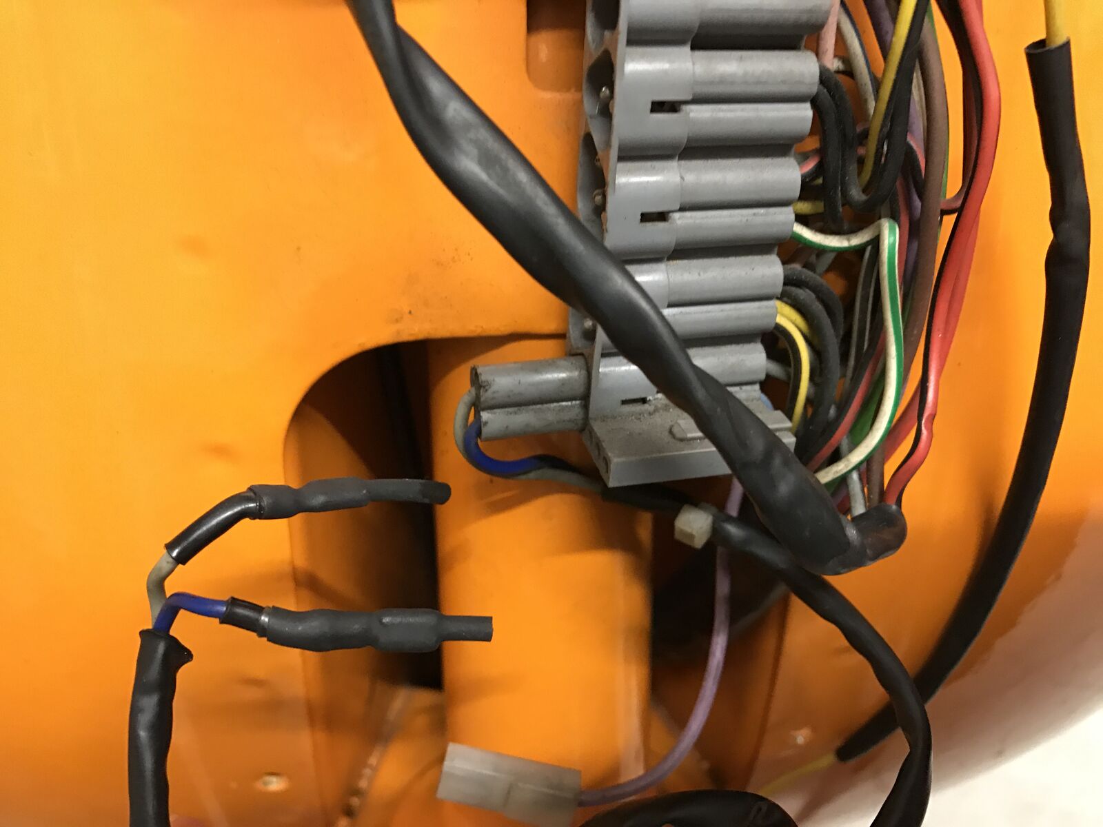

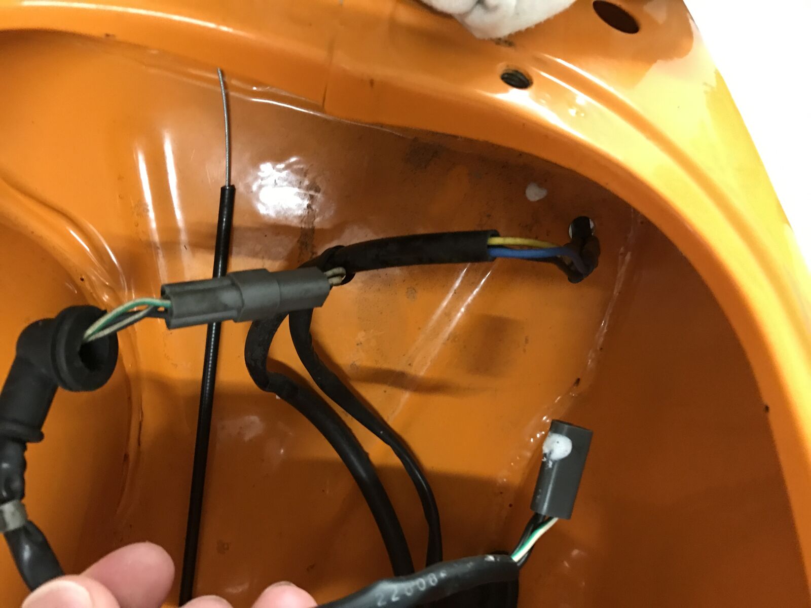

  • PX Lusso Elektrik umstricken
    • orpheus_28
    • December 18, 2016 at 08:35
    Ja, hat alles funktioniert.

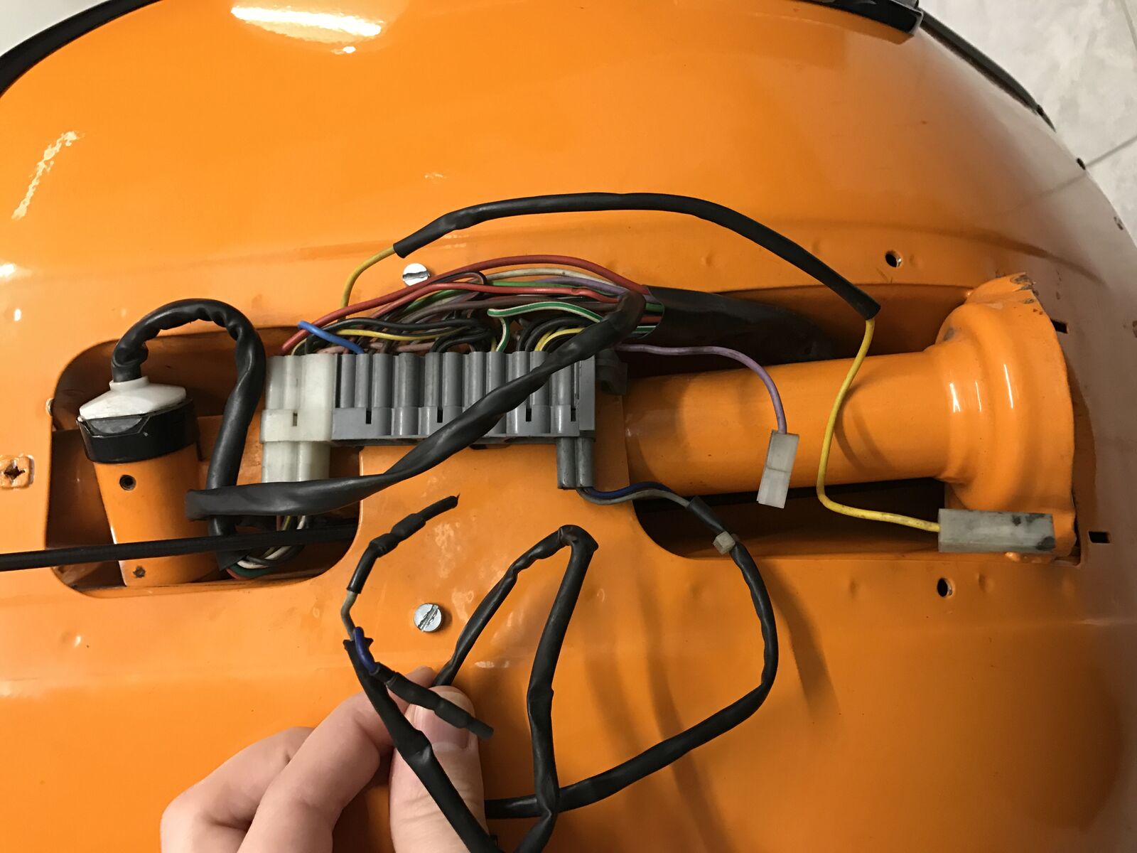

    hier noch mal kurz zwei Bilder vom Anschluss der Blinker im Handschuhfach ... strange.

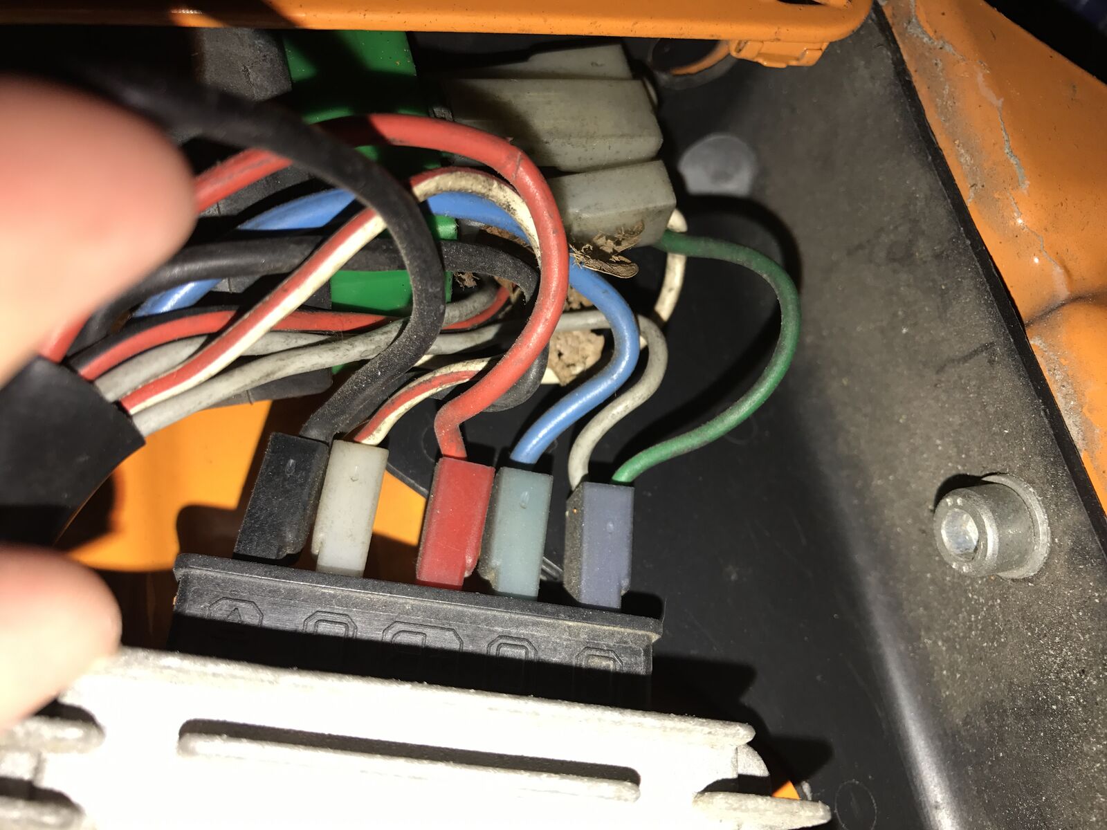

    • December 13, 2016 at 10:10
    Hi chup4,
    danke für deinen Beitrag, so ist mir auch gleich wieder eingefallen, dass ich hier ja noch was posten wollte :rolleyes:
    Zitat von chup4
    ich habe keine ahnung, was der ist zustand ist und wo der herkommt, und ich habe keine ahnung was du vorhast.

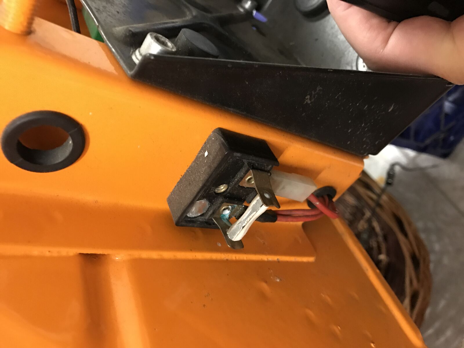

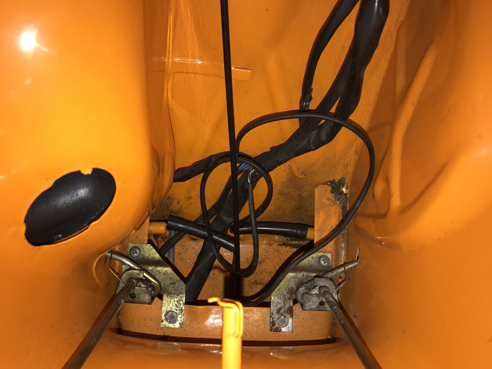

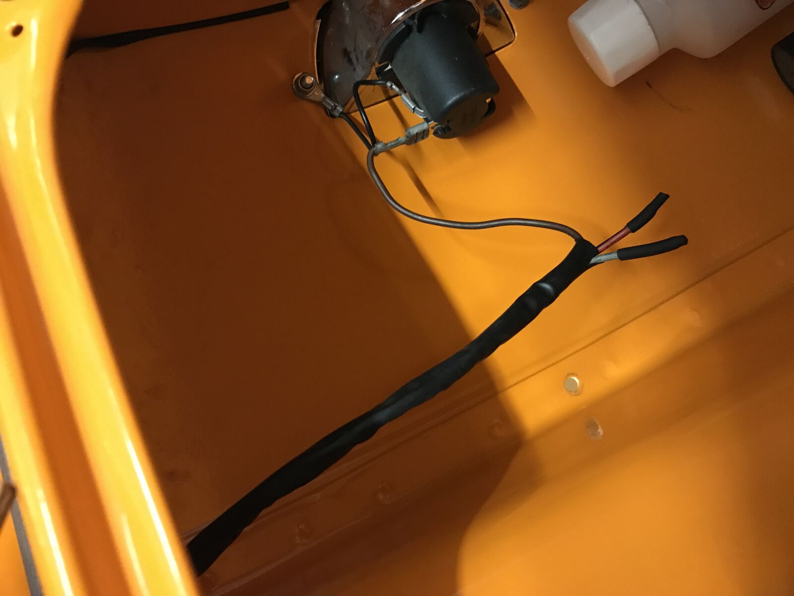

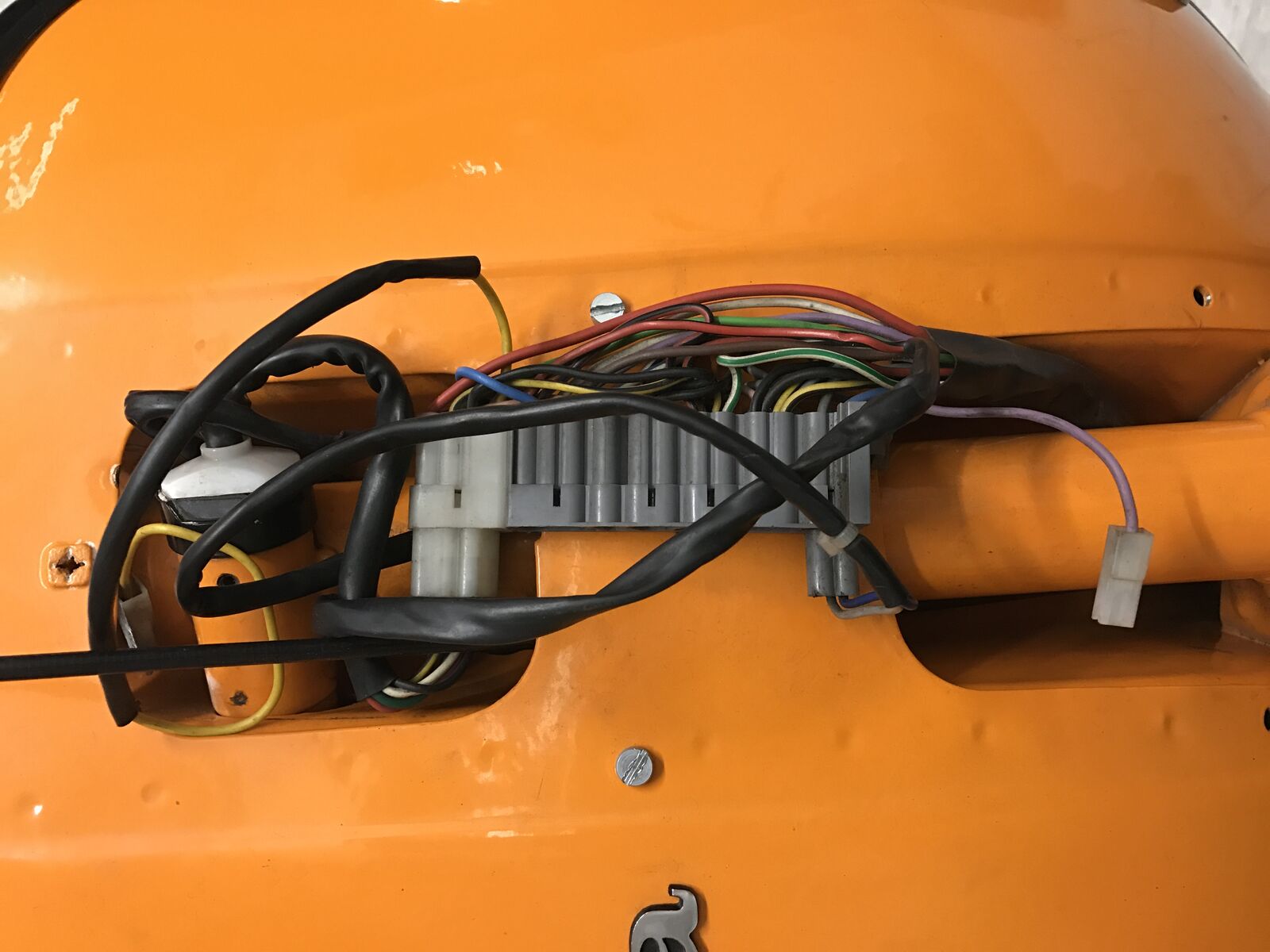

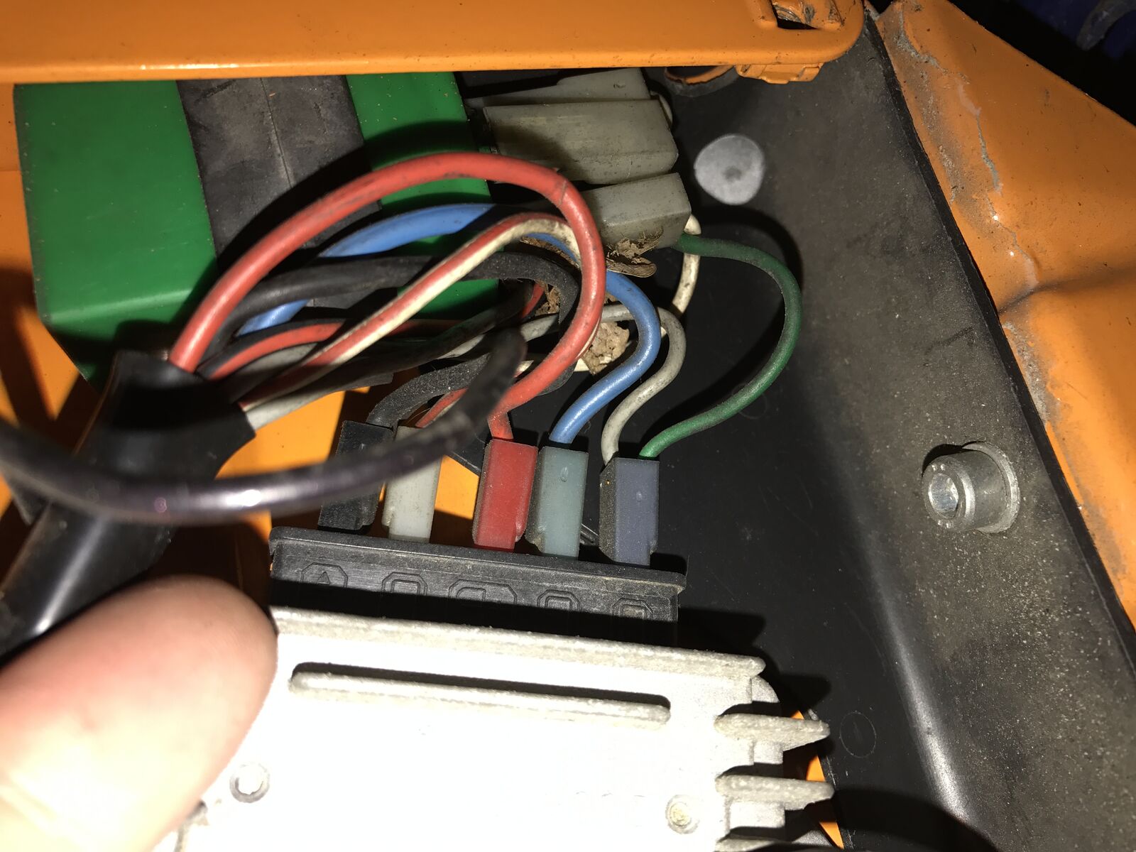

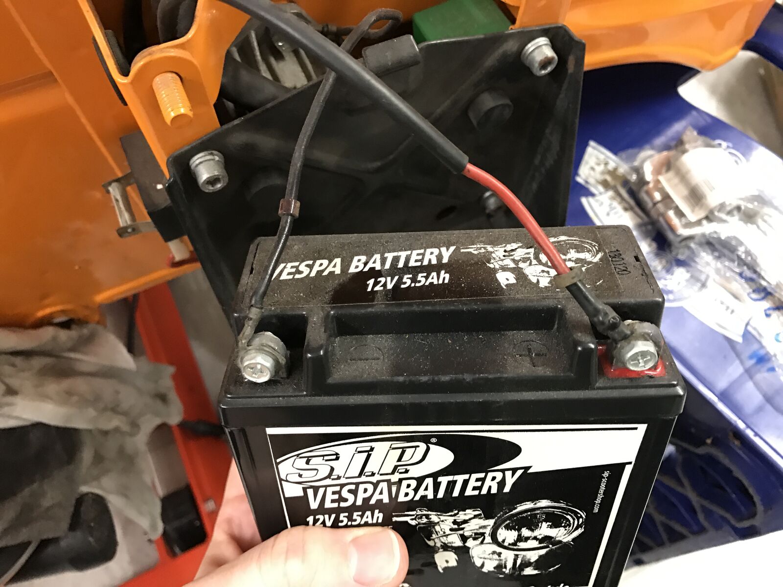

    Der Ist-Zustand ist hoffentlich auf den angehängten Bildern zu sehen. Ich vermute das es schon ein Lusso Kabelbaum ist (?). Es ist eine Batterie verbaut, die aber außer das sie geladen wird, keine weitere Funktion hat.
    Ich habe vor: dass wenn Zündung auf "on" die Verbraucher wie Blinker, Tacho (Sip Tacho im speziellen) und evtl Licht über Batterie laufen. Ich weiß nicht, ob es das so bei der Lusso in Serie gab? Bei meinem Spezi seiner PX alt gehen ebenfalls alle Verbraucher (Blinker, Licht, Tacho) bei Zündung an.
    Ich könnte ja vom Grundsatz her gut damit leben, dass Licht und Blinker nur bei laufenden Motor gehen. Wichtig wäre mir, dass der Tacho sich anschalten lässt bei "on".
    Später dann natürlich auch mal ein USB-Lade-Anschluss für Handy, Navi und dem vibrierendem Doppelanaldildo.
    Hier noch die Pics:

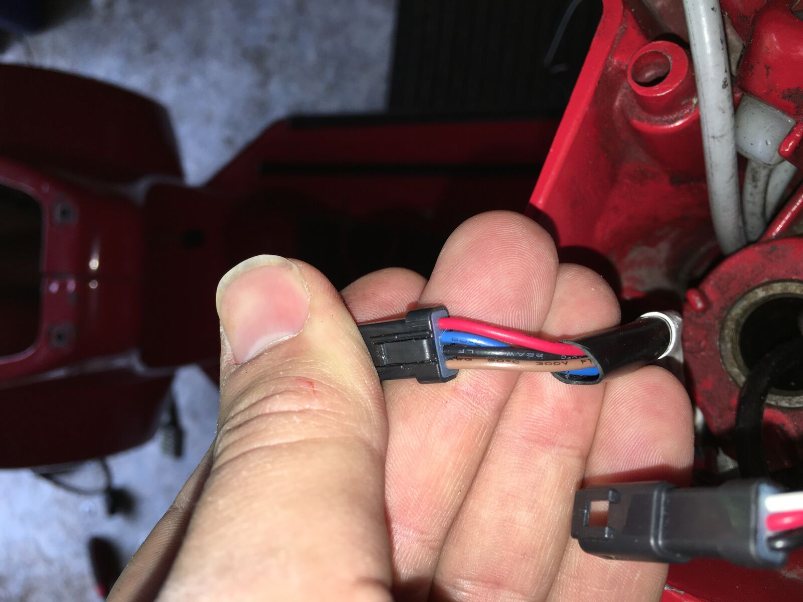

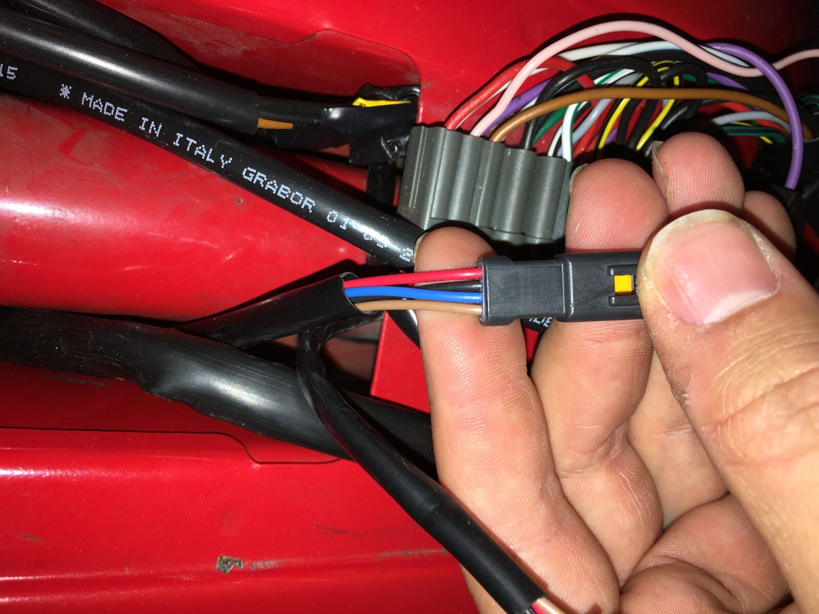

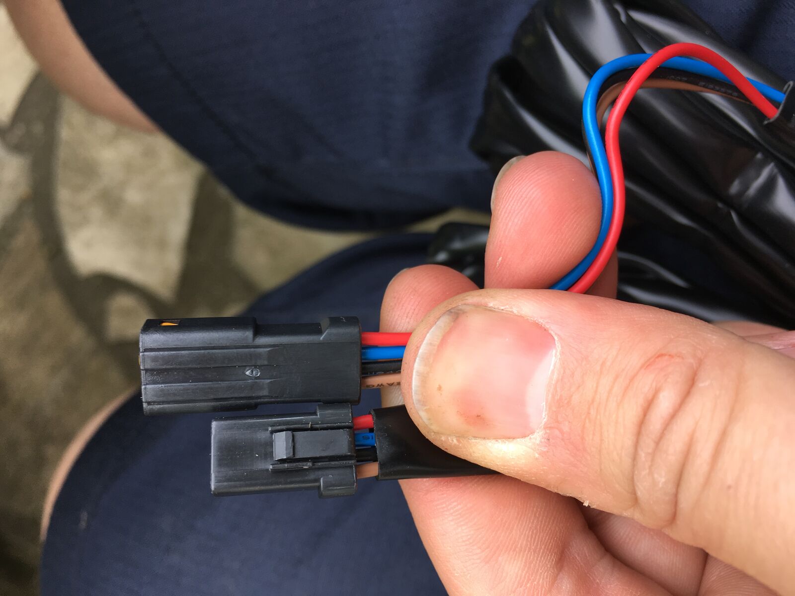

    Also, Fakt ist, dass aus der Powerbox ausgehen, auf rot und blau jeweils 5,2-5,3 Volt rauskommen. Die von mir gemessenen 10,5 Volt waren ein Messfehler (Wechselstrom gemessen).
    Die Powerbox ist in Ordnung.
    Habe heute den neuen Tacho erhalten, siehe da, er funktioniert.
    Hintergrund hierfür dürfte sein, dass das von mir verwendete Verlängerungskabel (aus dem Lieferumfang) eine falsche Pinbelegung an den Stecker hatte. Es wurden das blaue und schwarze Kabel einmal vertauscht.
    Stecker wie sie nicht sein sollten:
    Stecker, so wie sie sein sollten:
    Kann ja mal vorkommen. Tacho wurde problemlos ausgetauscht. Danke SIP.
