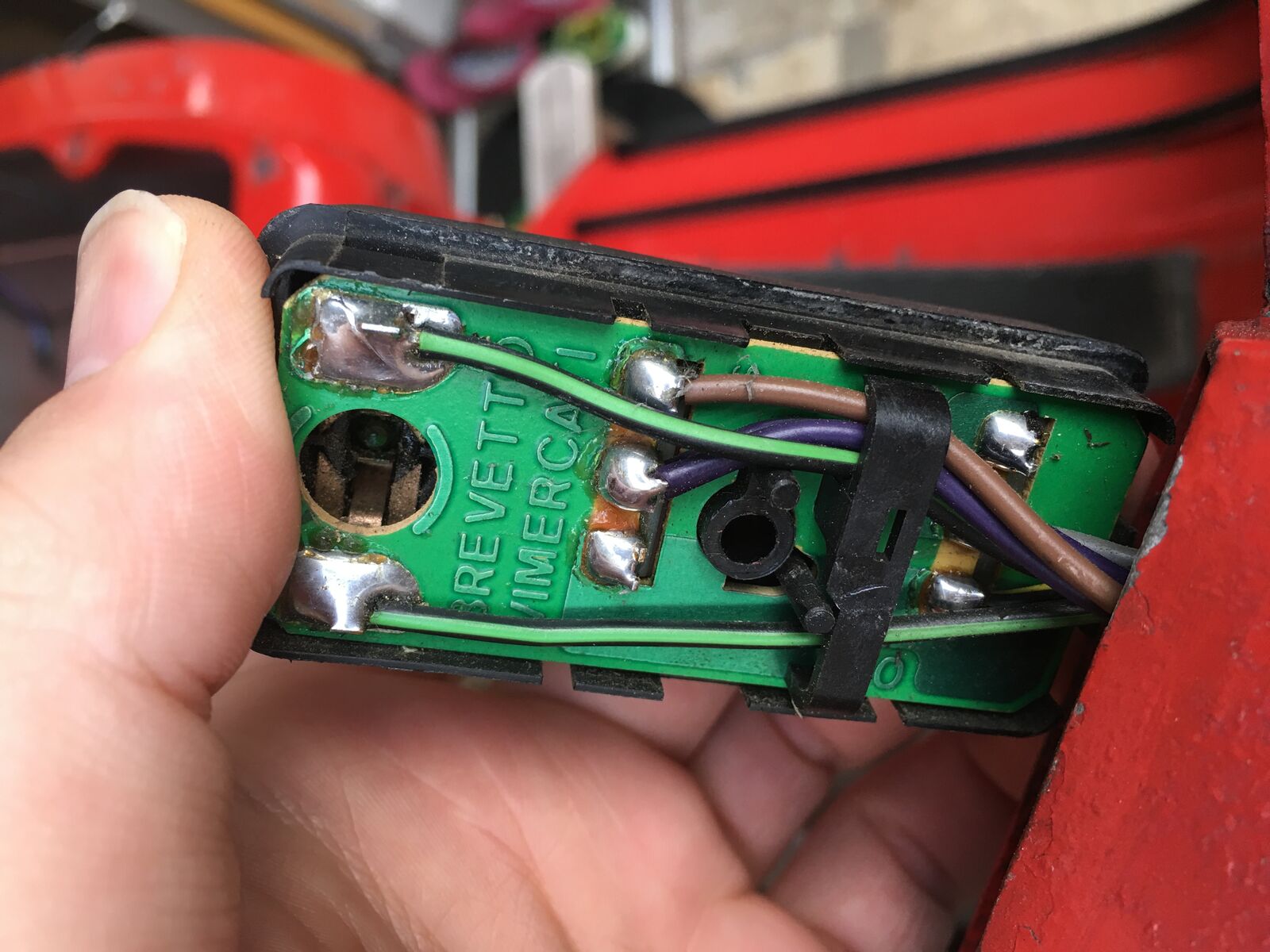

    Ich mal wieder...
    Hab nen Schalter von einer XL verbaut, mit entsprechend richtiger Belegung.
    Nun geht's ans anschließen der drei Kabel für die BlackBox vom Sip Tacho.
    Prinzipiell ist er ja nach dem "Wechselstrom-Schema" abzuschließen, da ja keine Batterie vorhanden. Würde es theoretisch dennoch gehen, den der Hupengleichrichter liefert doch nun Gleichspannung?
    Also verstehe ich das richtig, das ich das rote und braune Kabel auf "Plus" an der Lichtschalter Platine hinten mit anlöte?

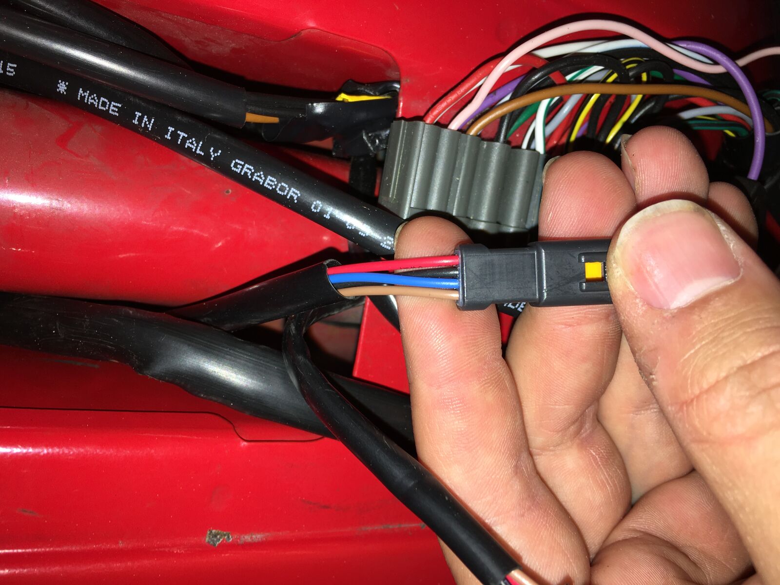

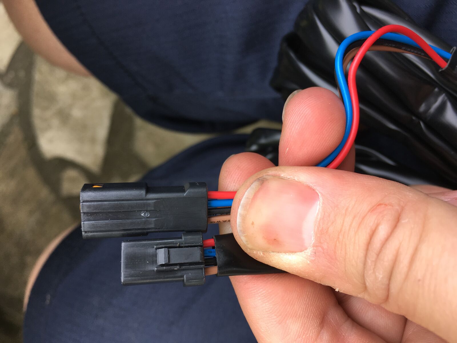

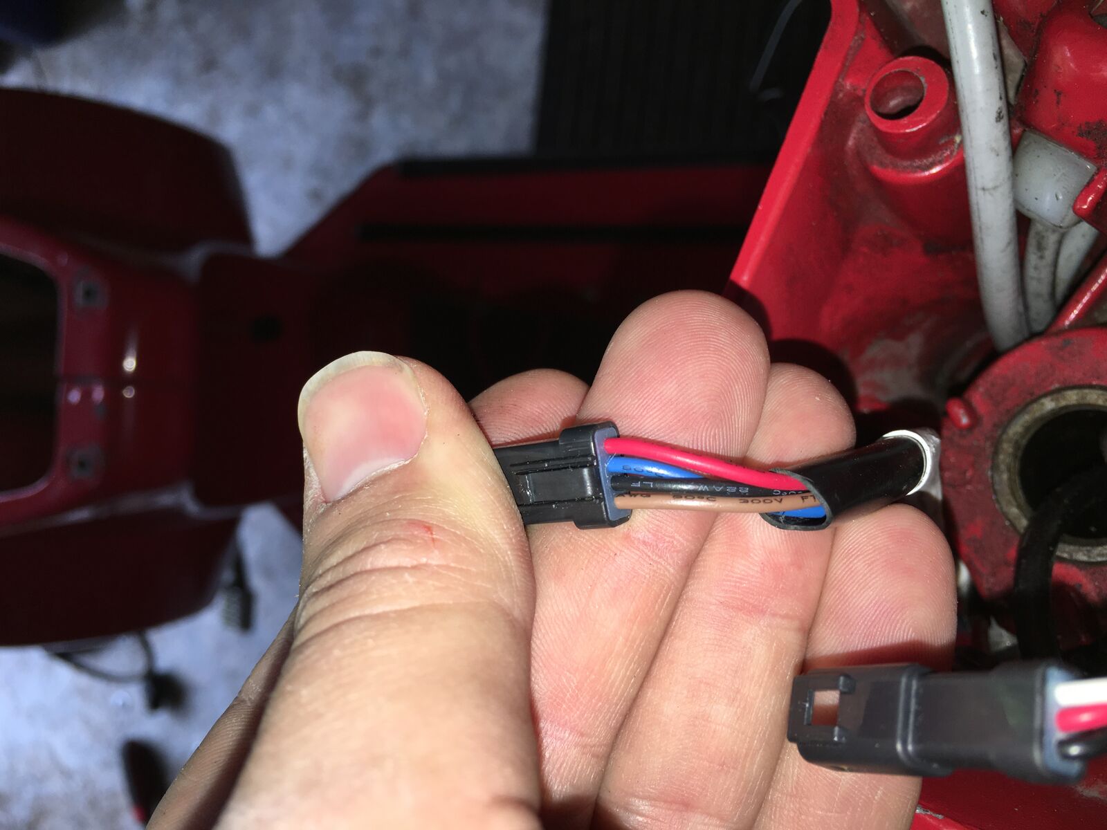

    Habe heute den neuen Tacho erhalten, siehe da, er funktioniert.
    Hintergrund hierfür dürfte sein, dass das von mir verwendete Verlängerungskabel (aus dem Lieferumfang) eine falsche Pinbelegung an den Stecker hatte. Es wurden das blaue und schwarze Kabel einmal vertauscht.
    Stecker wie sie nicht sein sollten:
    Stecker, so wie sie sein sollten:
    Kann ja mal vorkommen. Tacho wurde problemlos ausgetauscht. Danke SIP.
