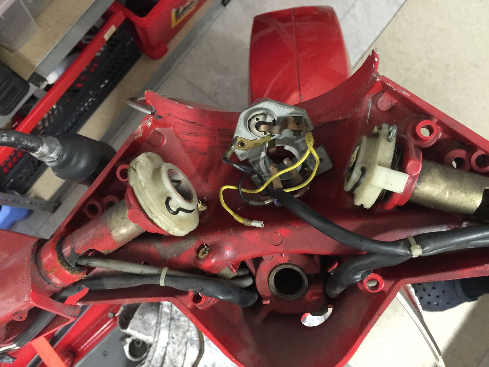

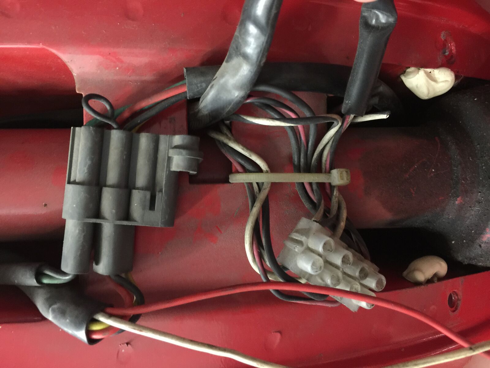

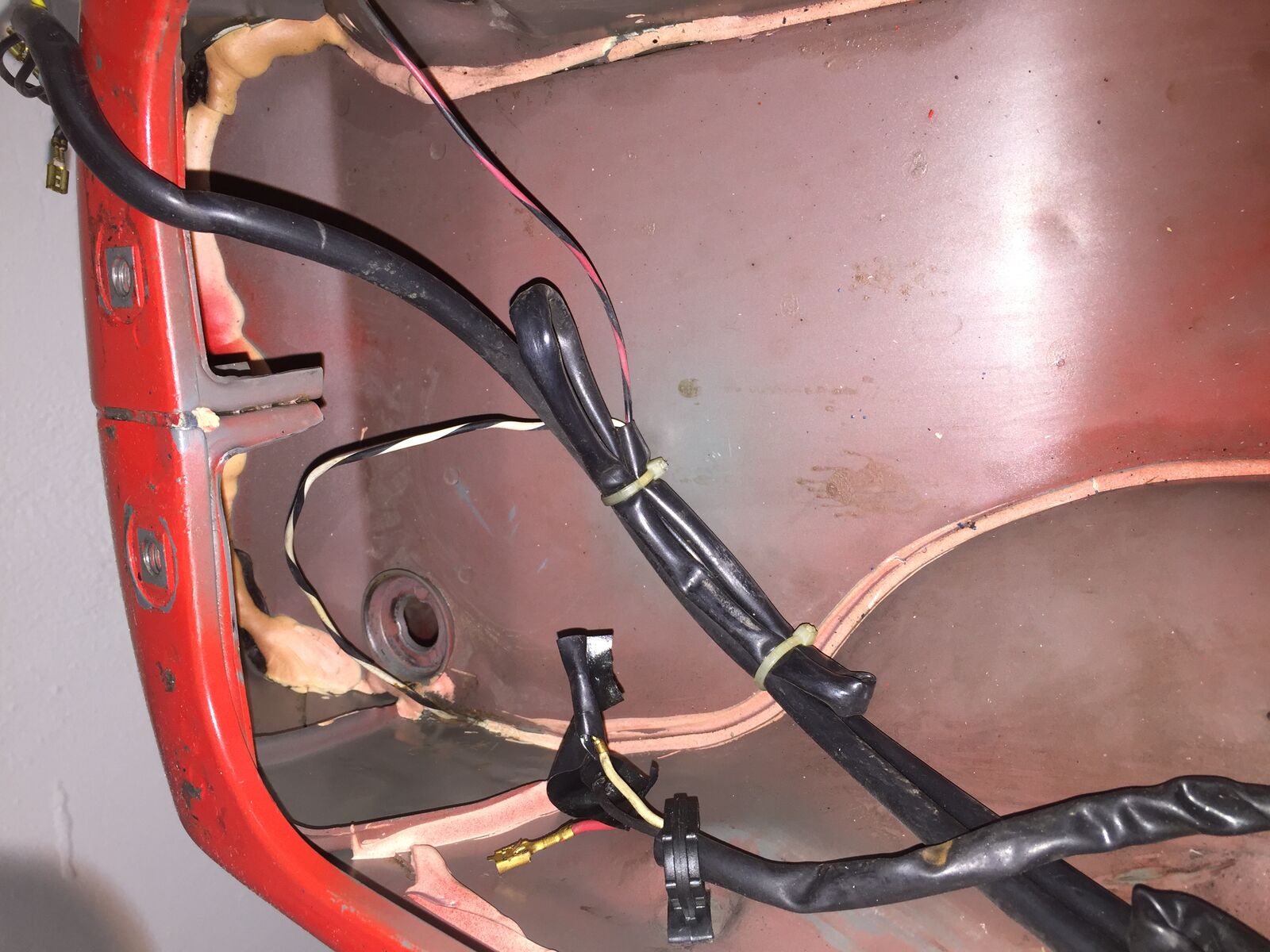

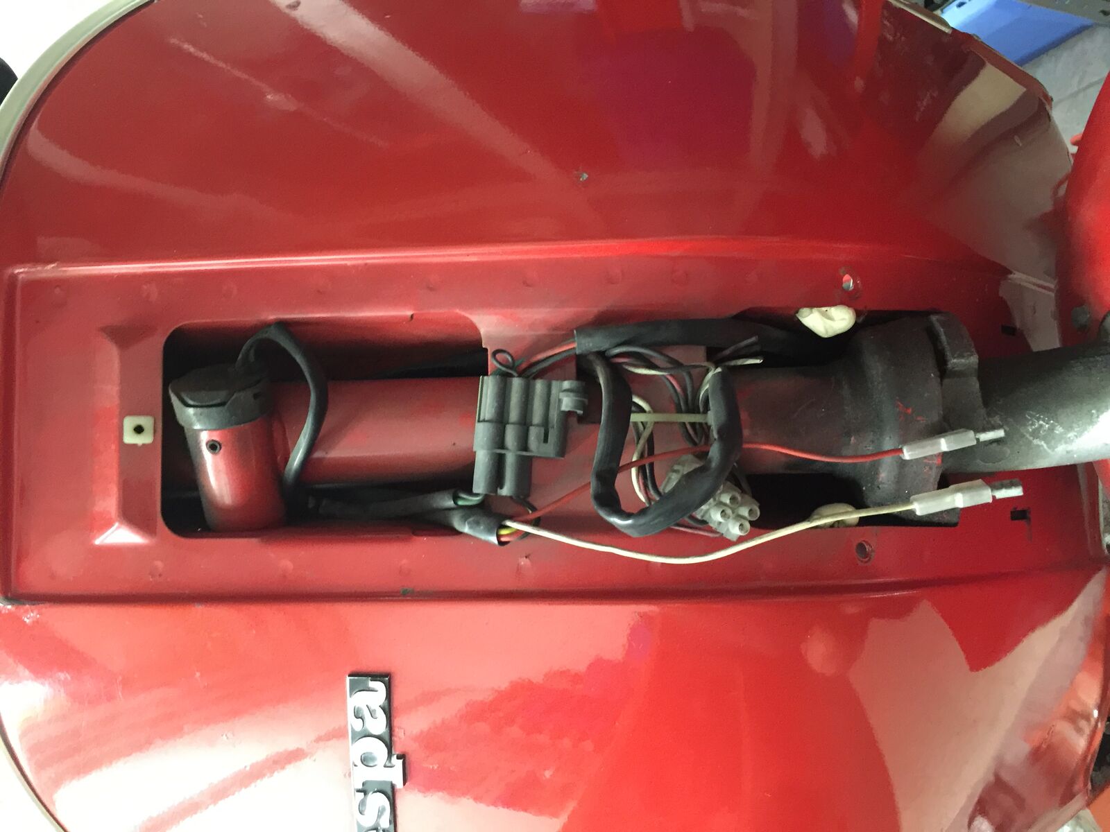

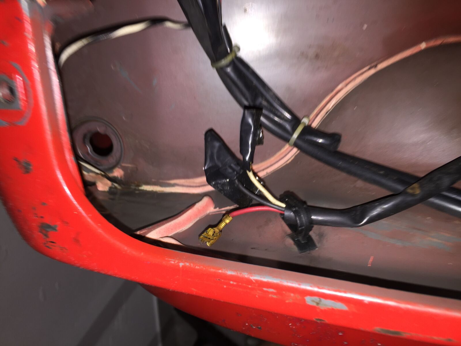

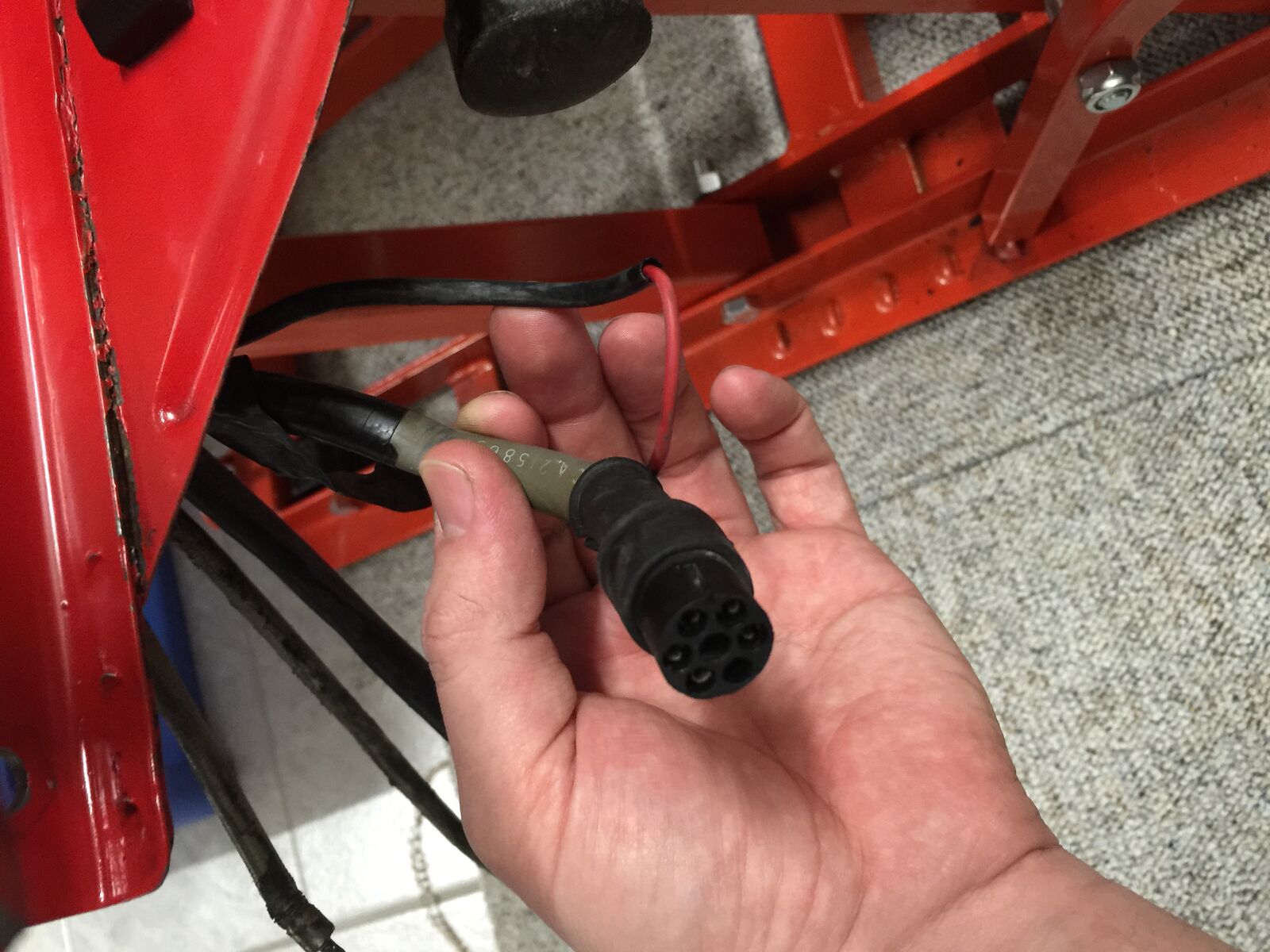

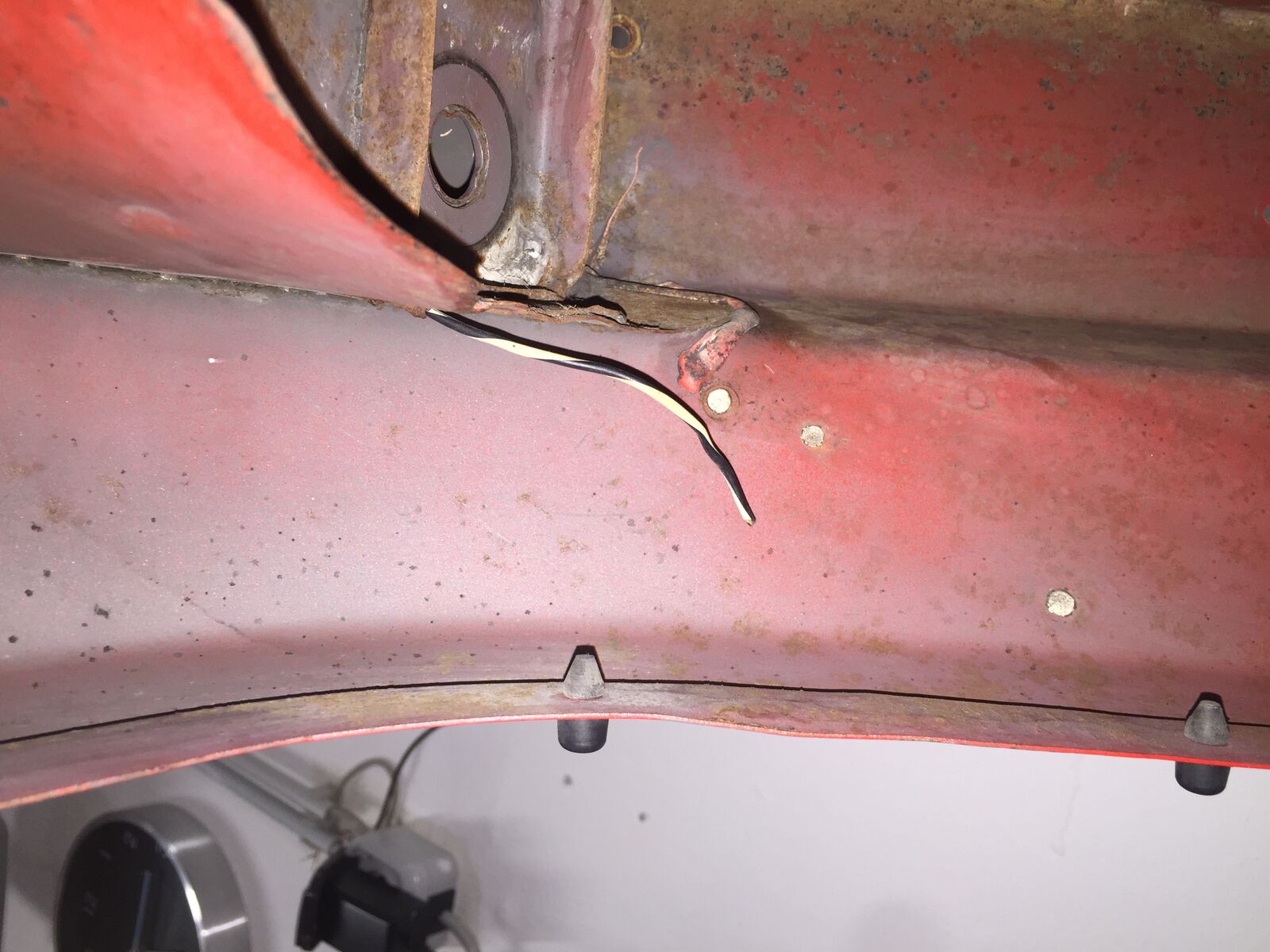

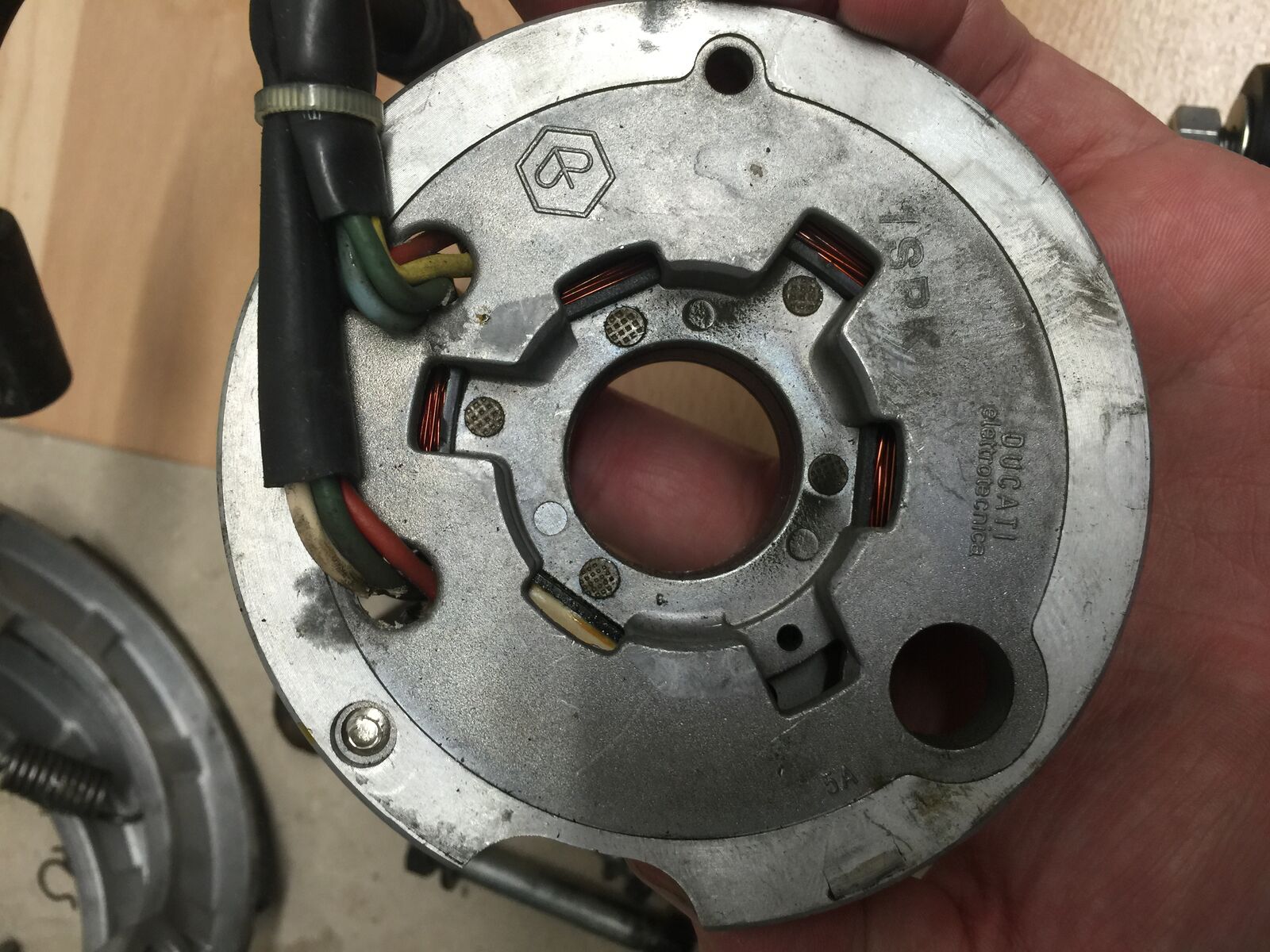

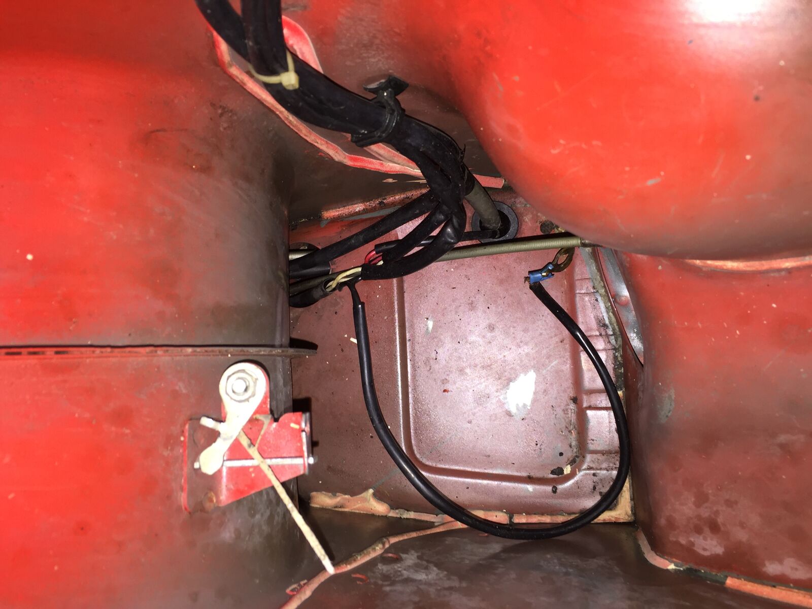

Wofür sind die 3 Kabel (im dritten Bild) rot,weiß,scharz nähe Stoßdämpferaufnahme,

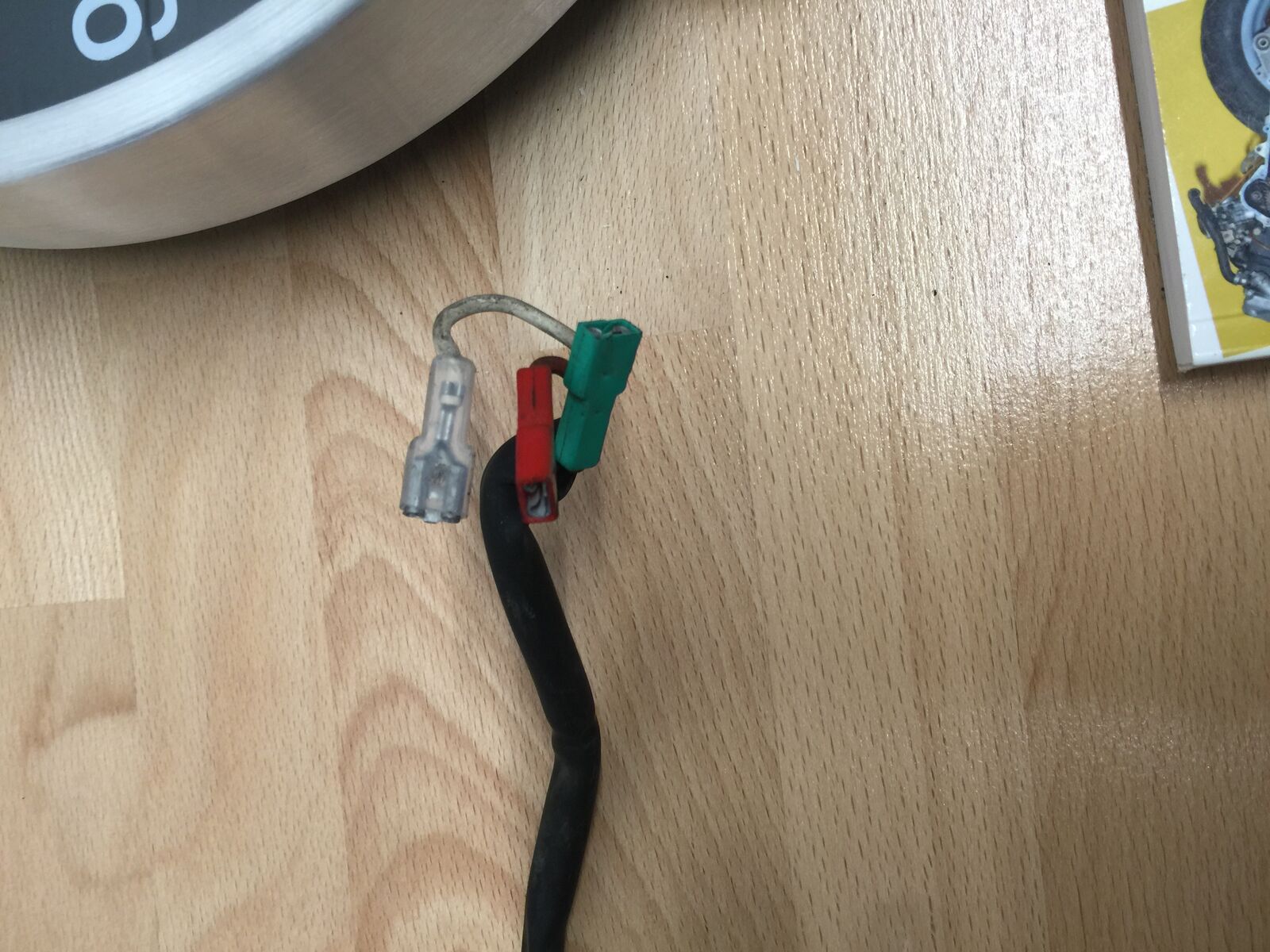

und das einzelne Lose etwas dickere Kabel im Vergaserraum (Bild 6)
Das wäre dann doch der passenden Kabelbaum?

Welche Kabel wären demzufolge zusätzlich nötig?

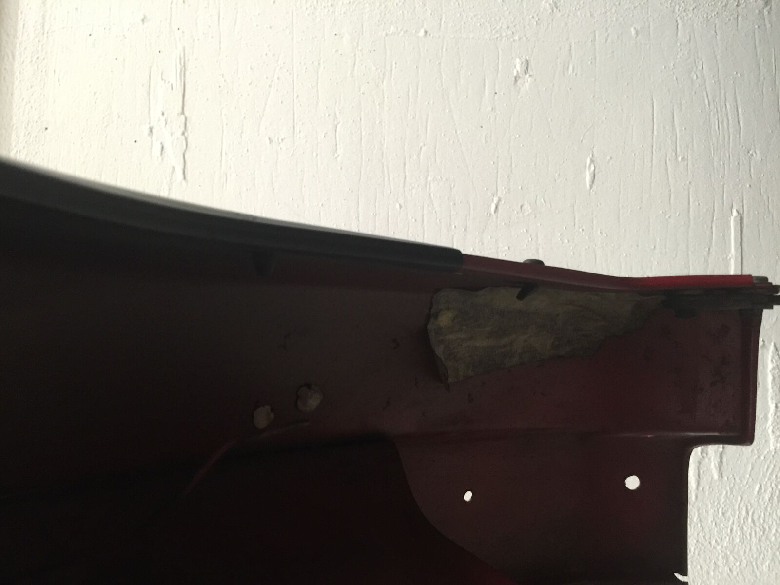

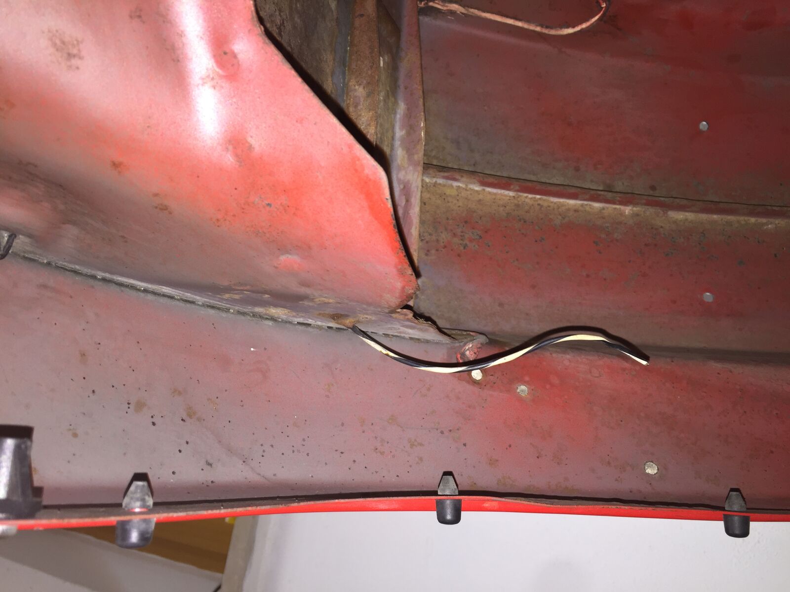

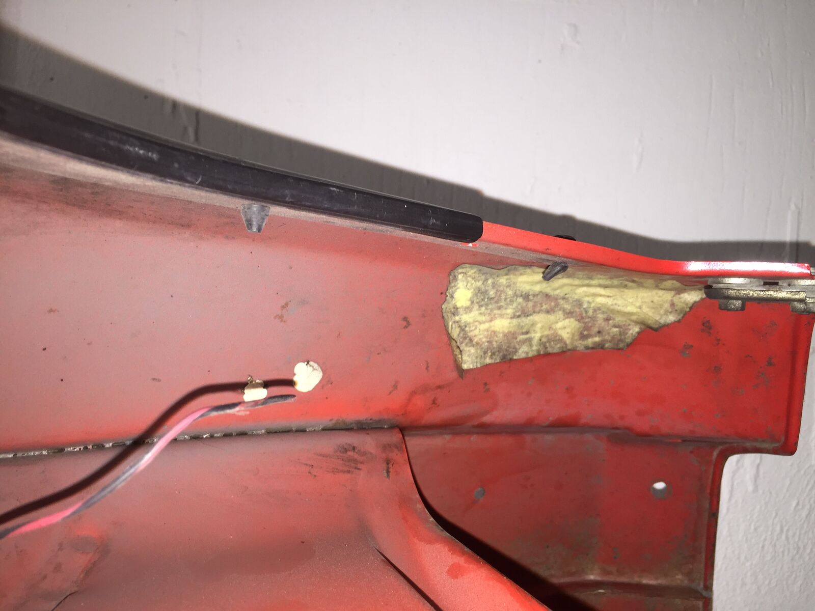

Ja, Löcher sind da, sowohl vorne als auch hinten. Frag mich nicht wie die zugemacht wurden, auf jeden Fall seltsam, siehe Bilder.

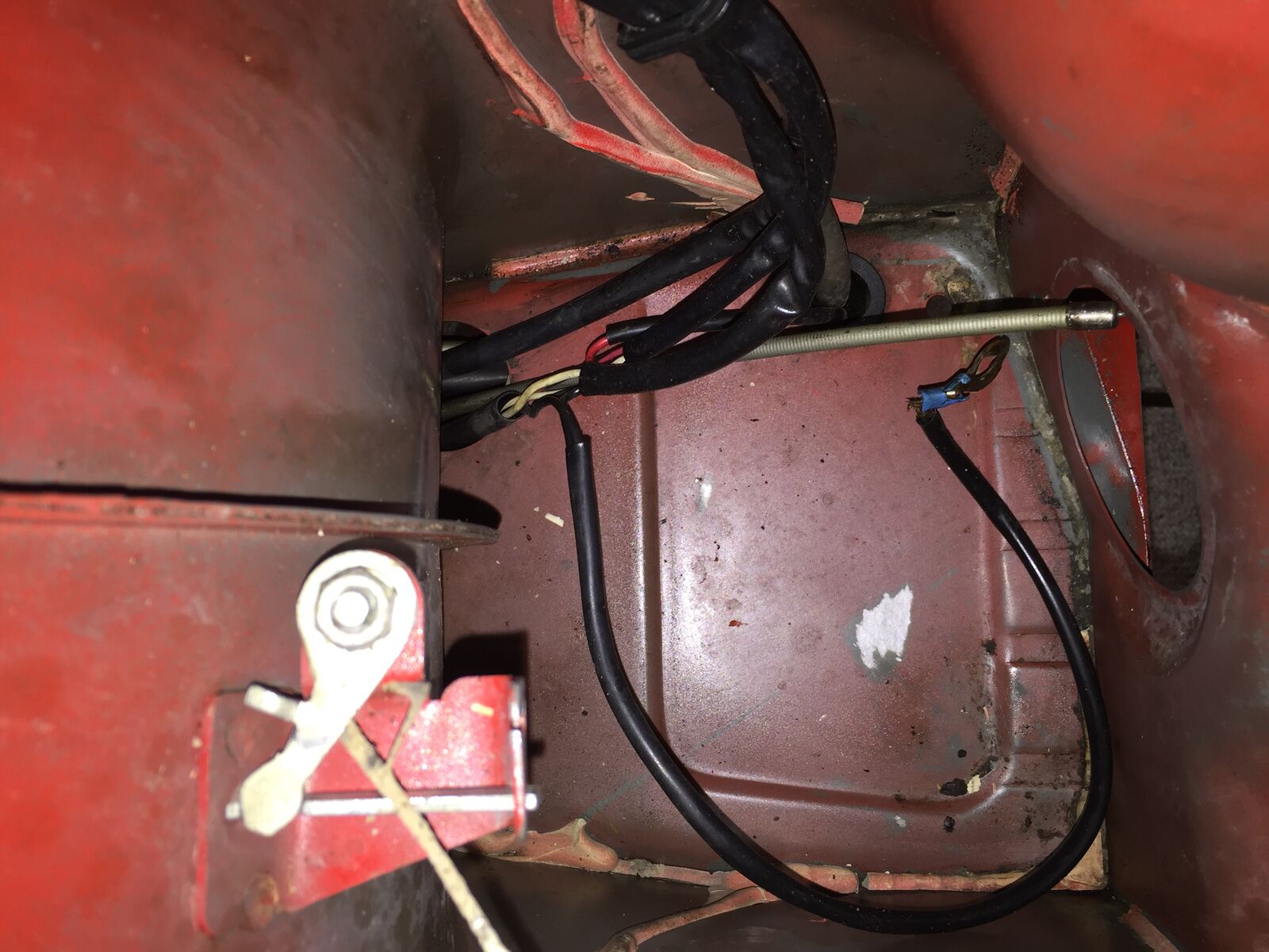

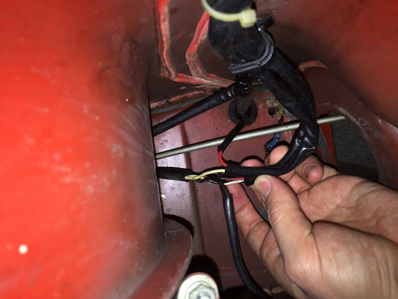

Hier Bilder von den verfügbaren Kabeln

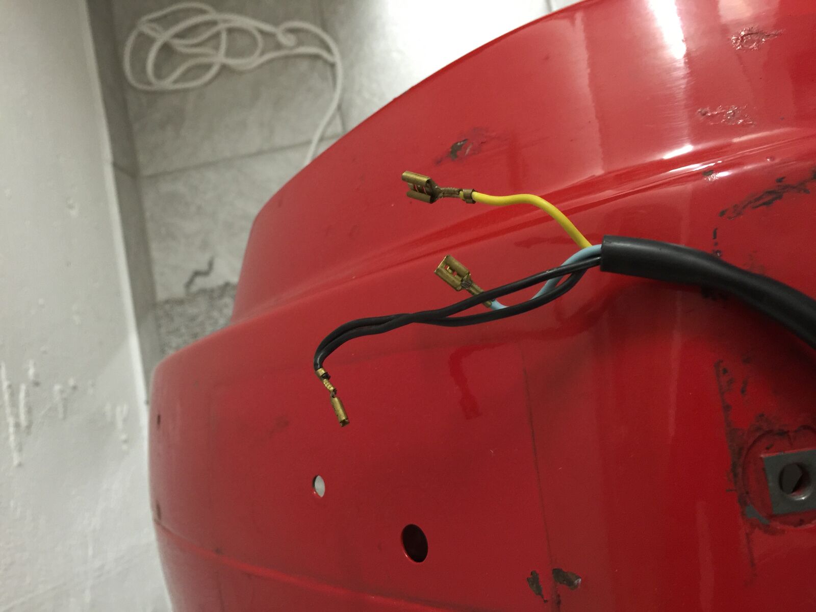

Ursprünglich war das wohl mal eine Pk125s mit blinker, diese wurden wohl irgendwann entfernt. Die hierfür benötigten Kabel liegen alle noch "stillgelegt" im Rahmen.

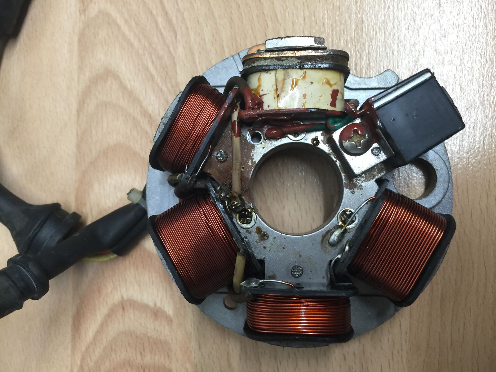

Für das HP4 hab ich auch die "passende 12volt" ZGP (5 Spulen, 5 Kabel).
Ich würde dann vermutlich tatsächlich zusätzliche Kabel ziehen. Was muss hier im Detail genacht werden?
Hier nur noch informationshalber die Verbaute ZGP.
