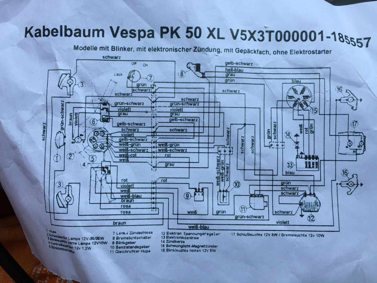

    Habe gestern den neuen Kabelbaum eingezogen, soweit so gut. Es ist ein Kabelbaum für PK50XL, ohne Batterie, ohne E-Start, mit Bremslicht, mit Blinker.
    Den einzigen Stecker den ich bisher richtig anbringen konnte, war der für das Zündschloss :D
    Bei dem Restgedöns bin ich mir noch ein bisschen unsicher.
    Hier zunächst der Schaltplan:

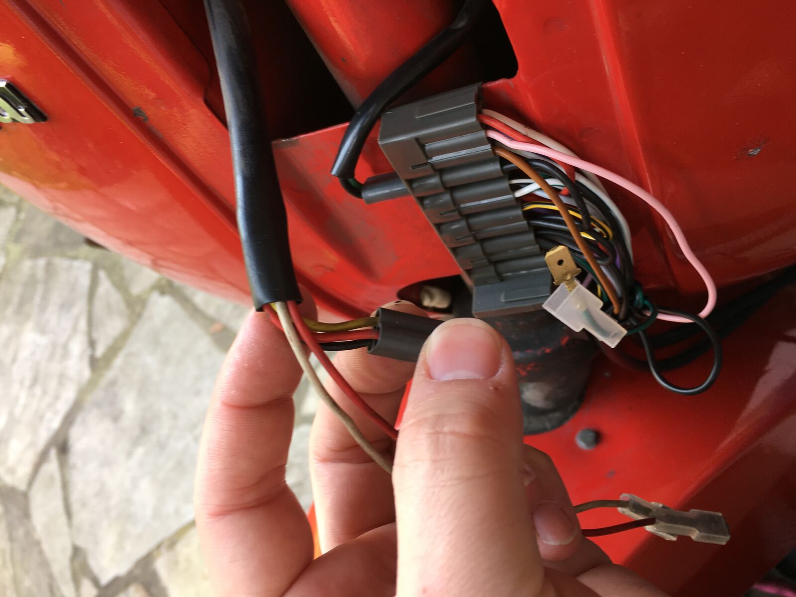

    Auf den nächsten zwei Bildern zu sehen, das rote und weiße Kabel mit Kabelschuh --> kommt vom Hupenschalter
    Der Stecker mit den drei Kabeln (rot / gelb / schwarz) --> kommt vom Lichtschalter
    die nächsten beiden Bilder zeigen die Kabel von den hinteren Blinkern, sowie Tankgeber --> werden ja nicht benötigt und einfach hinten verstaut.
    Kabel für das Bremslicht:
    die nächsten Bilder, sind das die Kabel für die vorderen Blinker?
    weiter gehts ... wofür sind diese beiden Kabel, schwarz/grün und lila:
    vollständigkeitshalber:
    Anschlusskabel für Spannungswandler, Hupengleichrichter etc (?):
    Hupengleichrichter:
    für was ist diese lose Kabelpeitsche? ZGP? von den Farben her, würde es auch zum Tacho (pk50xl) passen?:
    Anschlußkabel Licht:
    So weit mal, so gut ... während mir hoffentlich jemand weiter helfen kann, widme ich mich dem Motor ...
