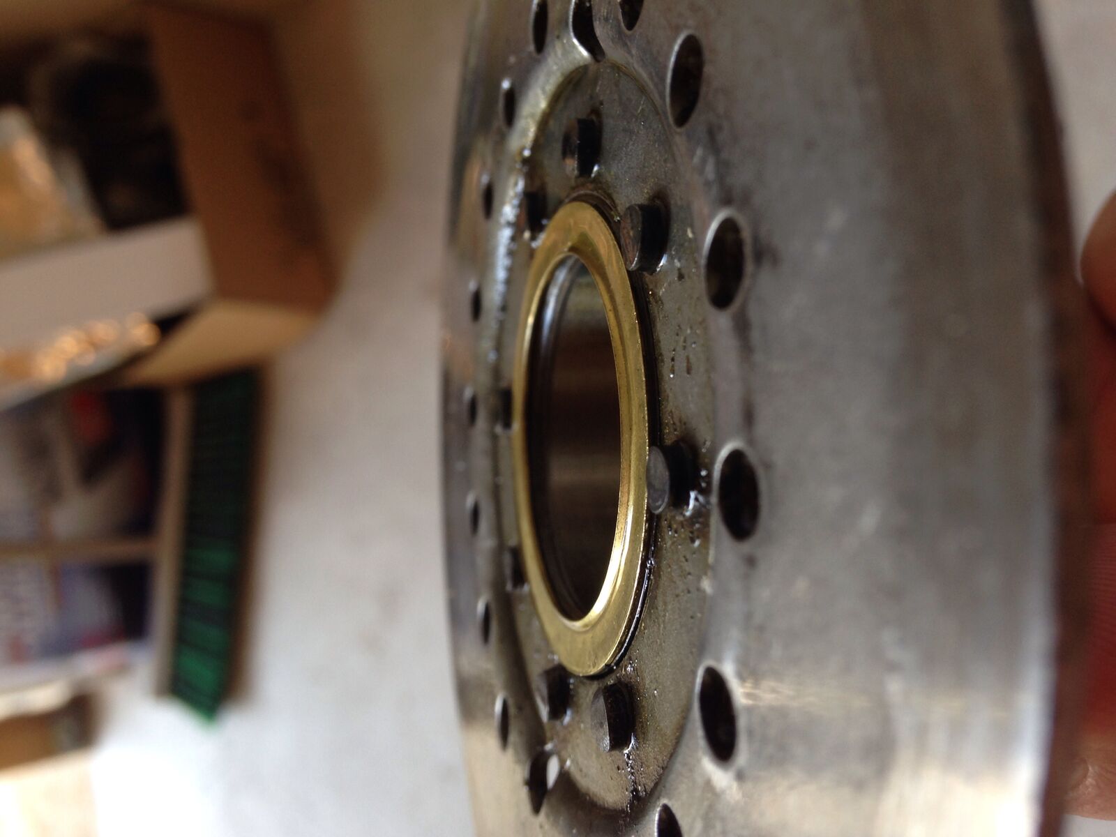

    • April 23, 2014 at 15:18

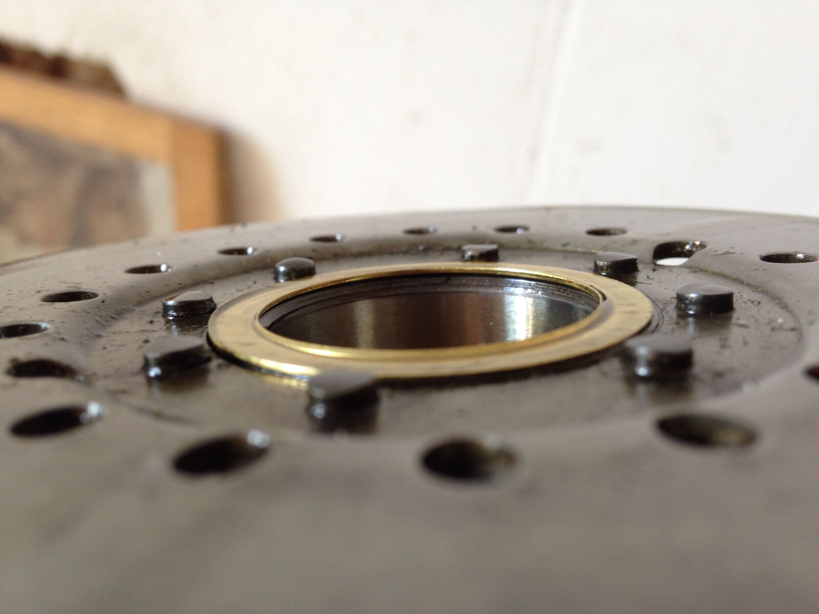

    Und so sieht die anlaufscheibe aus, die "erhöhung" zeigt Richtung kulu deckel
    hmm ist das nicht falsch ?

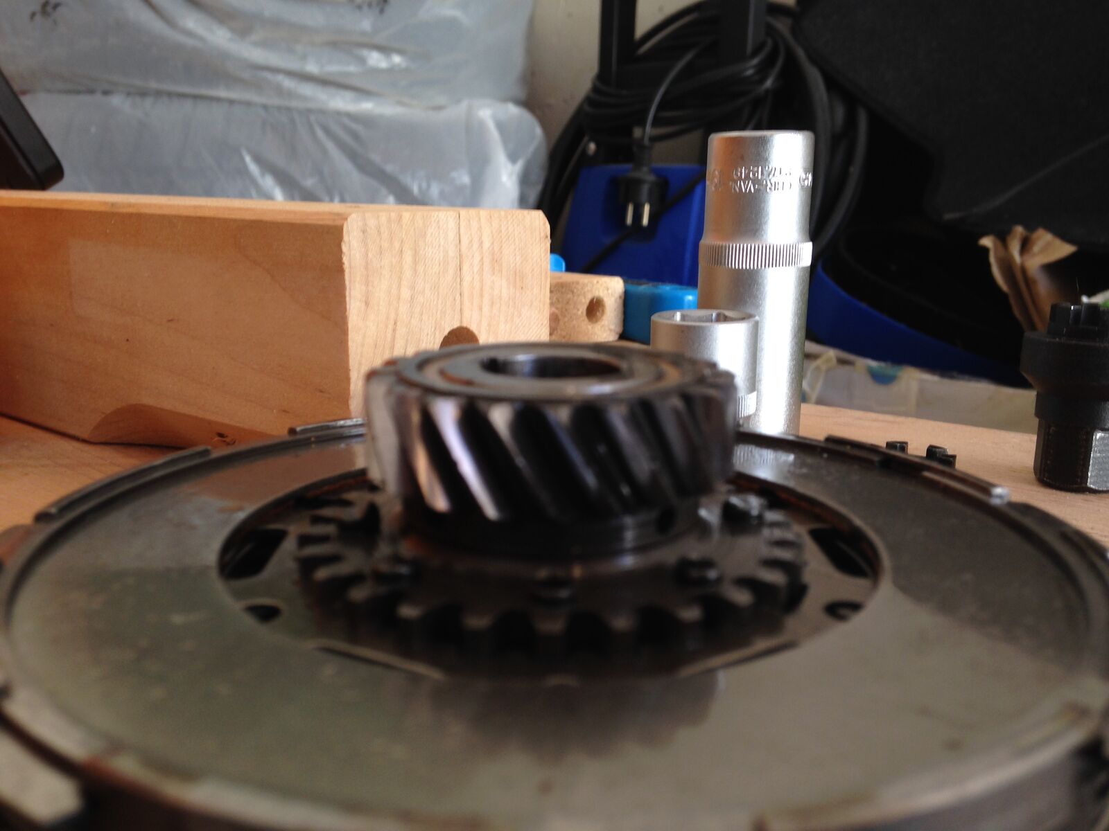

    hab ab grad noch mal die Kupplung aufgemacht ... Die erste Kupplungsplatte die nur eine Seite kork hat ging sowas von stramm raus... Ist das i.o.? Hat sich so ein bisschen verkeilt in den Korb

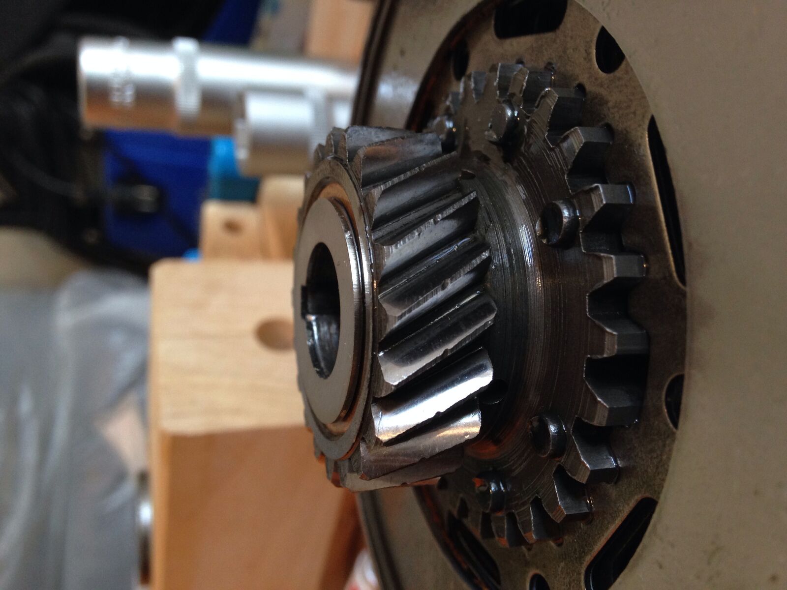

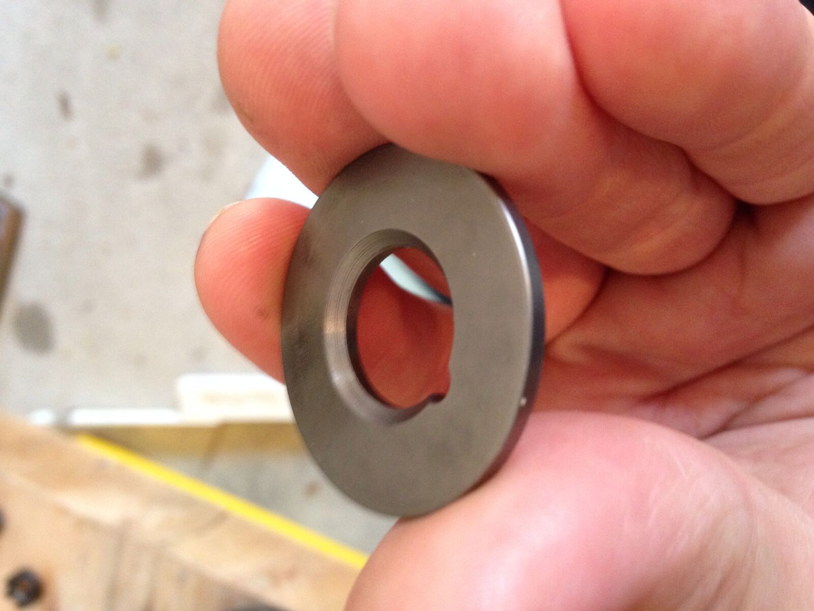

    Und so sieht diese distanzscheibe aus die ich heute bekommen habe, welche wohl das problem lösen soll ...
      • 165.03 kB
      • 157
      • 174.39 kB
      • 152

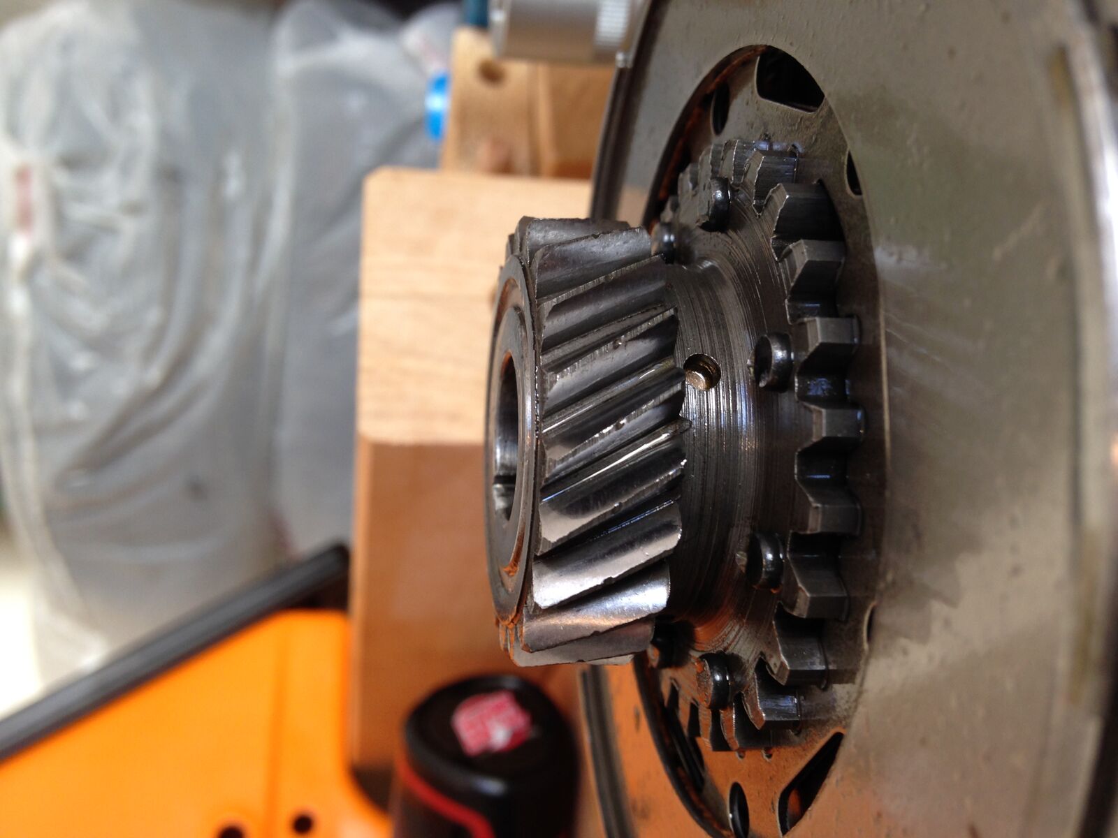

    • orpheus_28

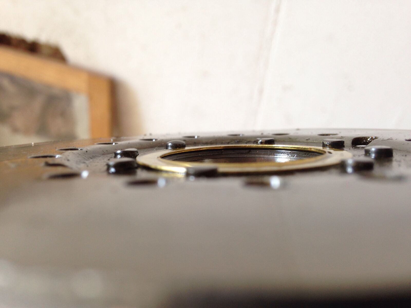

    • April 23, 2014 at 14:57
    Und so sieht die neue scheibe auf der kuwe aus. Und die seite auf bild zwei zeigte zur kuwe.
      • 172.13 kB
      • 151
      • 168.22 kB
      • 145

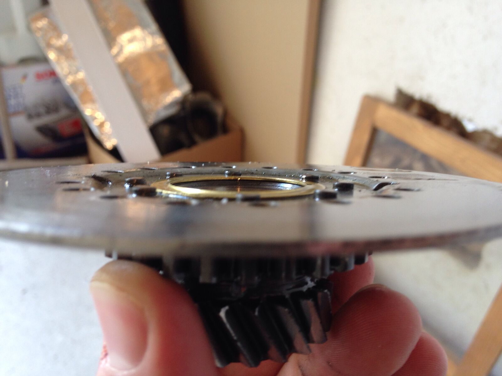

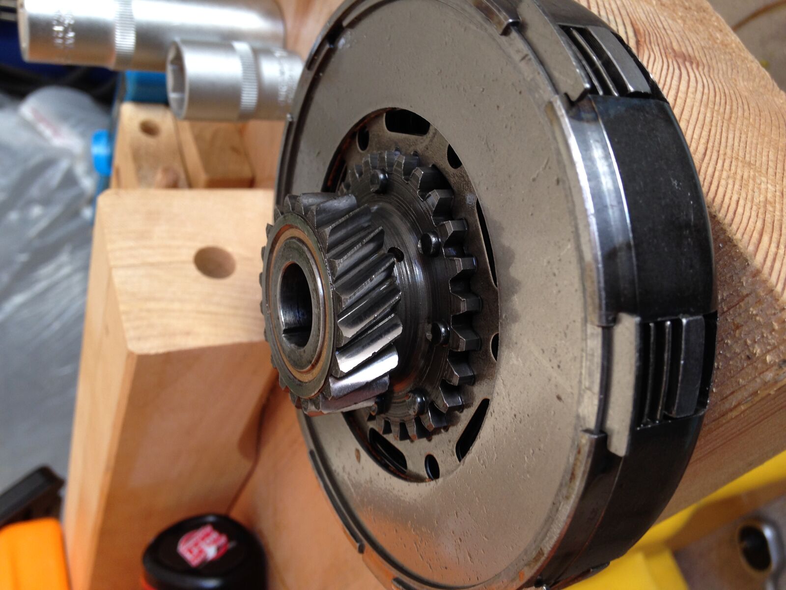

    Argg... WLAN-Empfang in der Garage ist mies ... mal eben nen Repeater zwischen klemmen., der hat die Bilder nicht mit hochgeladen.
    Hier, so sieht das aus.

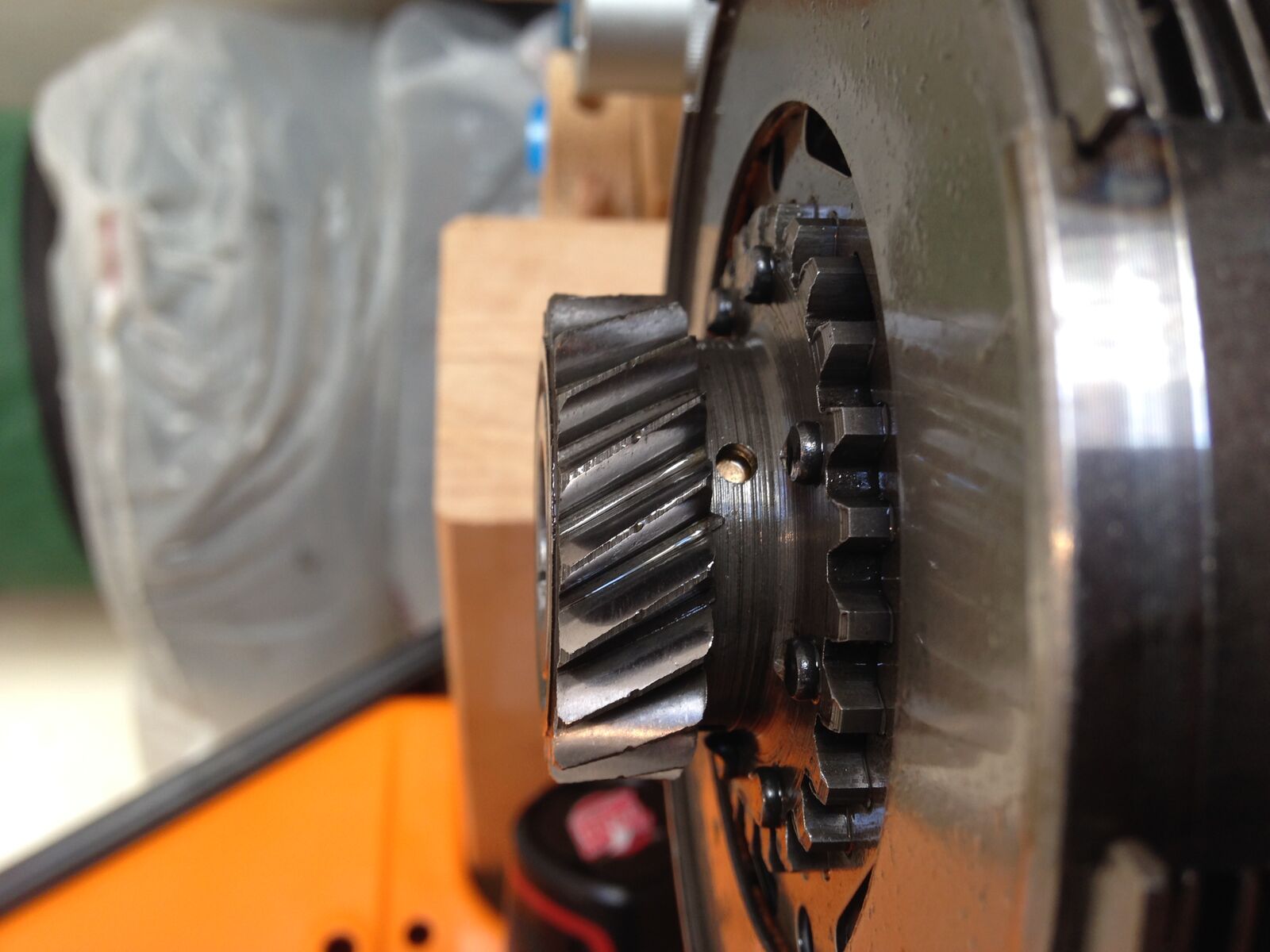

    Mir fehlen diese 0,5 mm Trennspiel, wenn ich das richtig sehe.
      • 141.21 kB
      • 156
      • 151.73 kB
      • 164
      • 163.12 kB
      • 166
      • 202.94 kB
      • 168

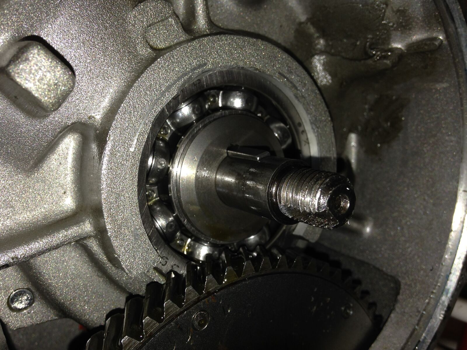

    Lässt sich anhand der bilder etwad ableiten?

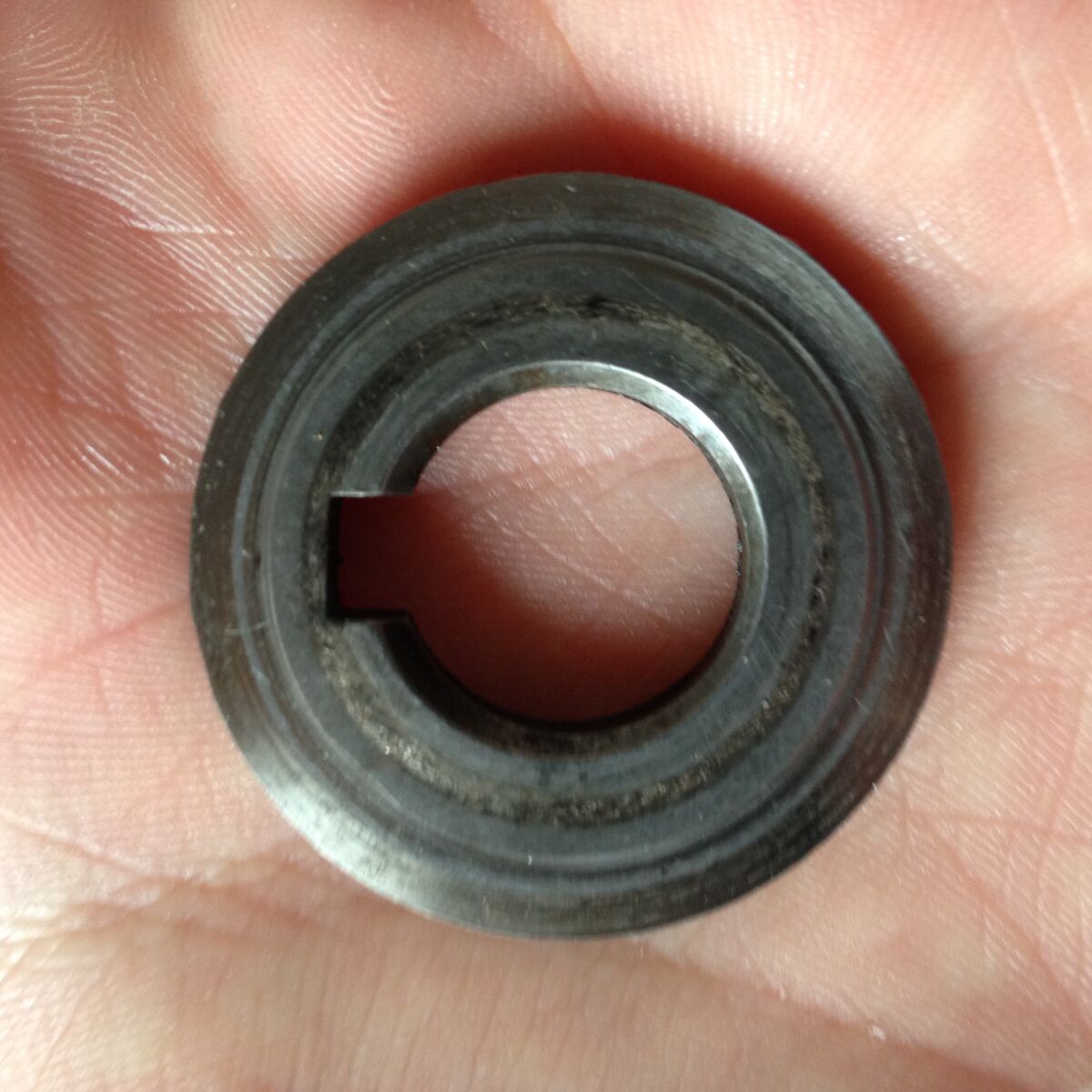

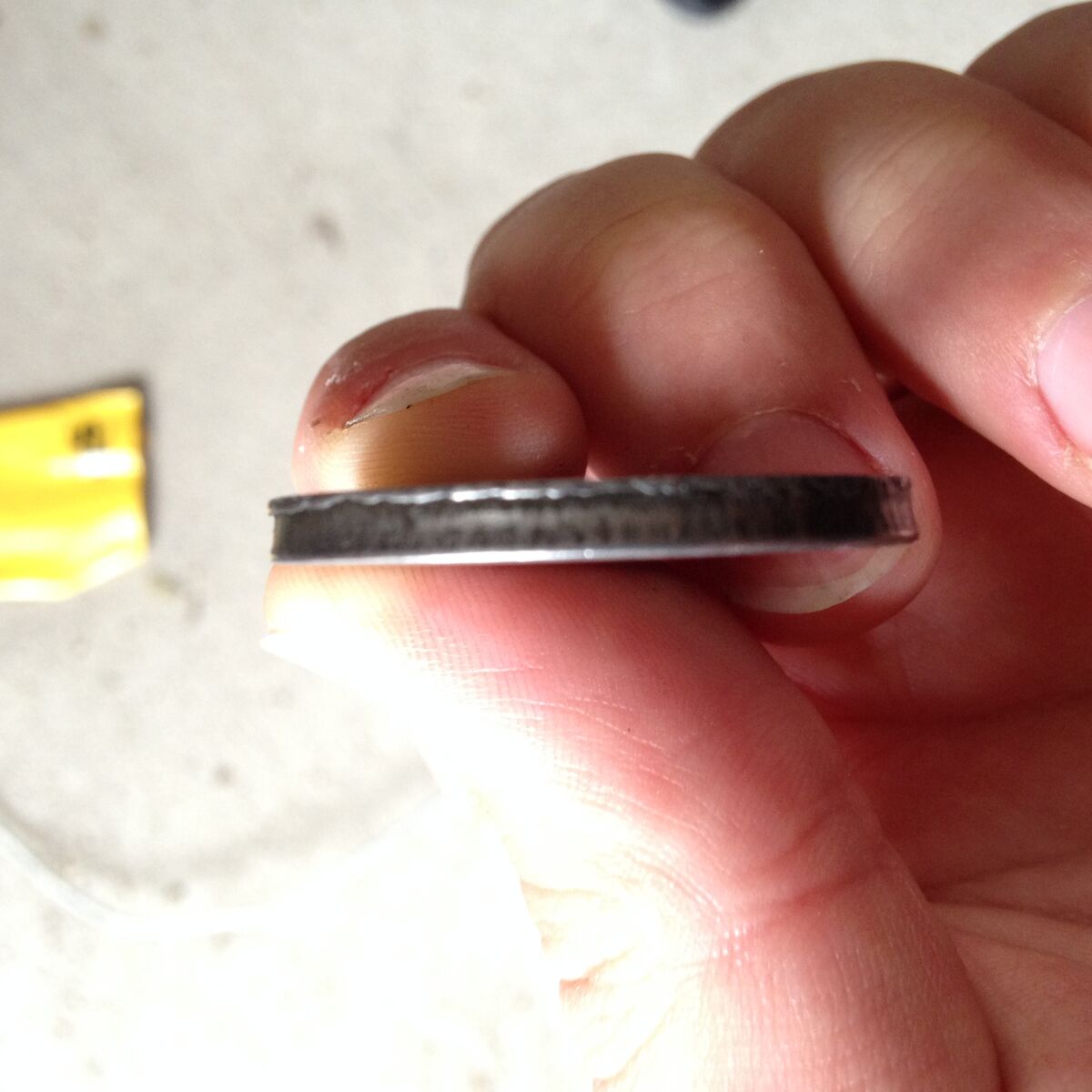

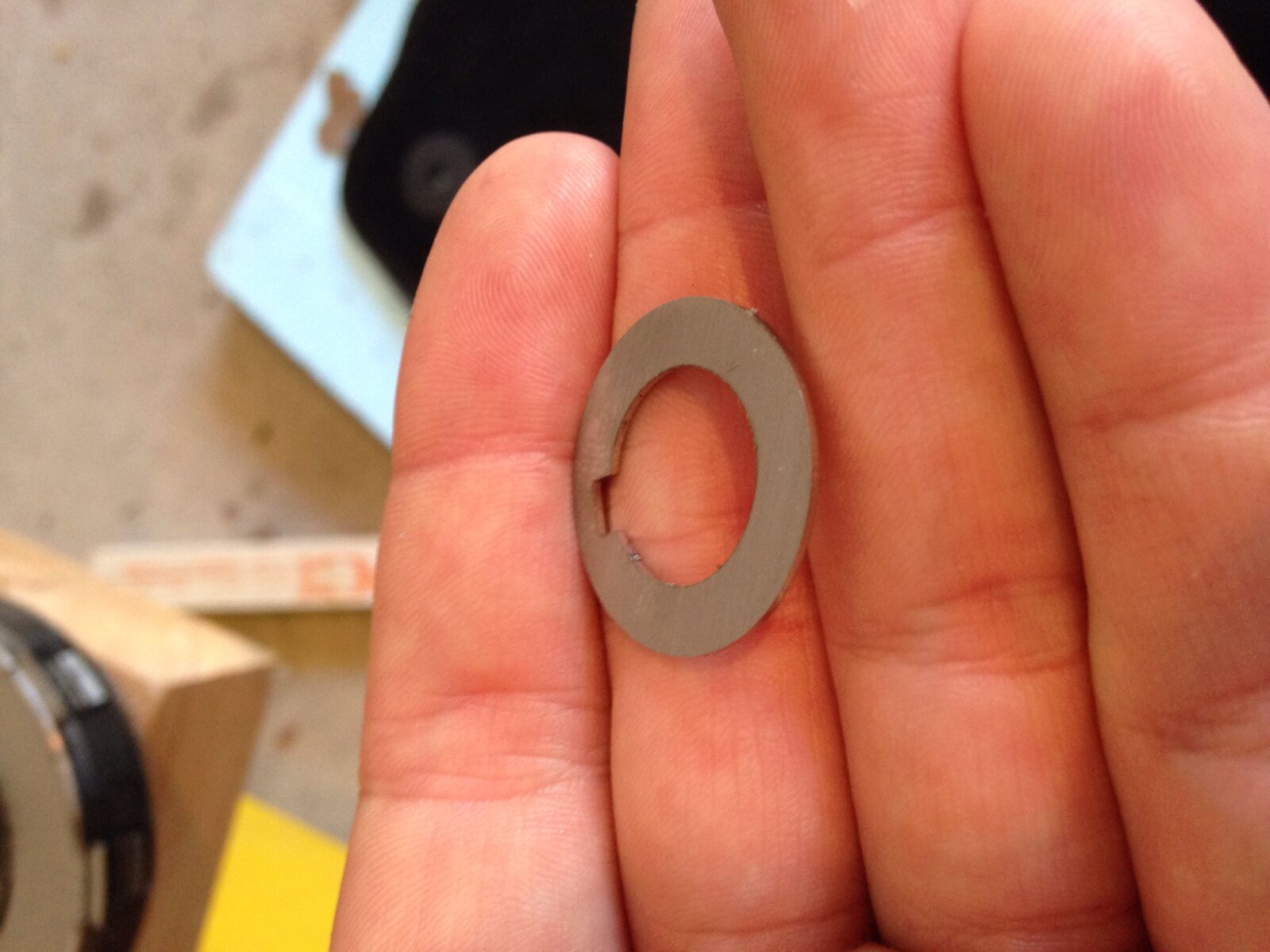

    Alte und drin gewesen:
    Neu (gekauft) und vor ein paar Tagen eingebaut:

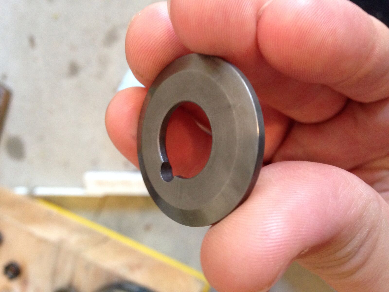

    Naja, die Kupplung selbst *Scherz*, die alte Unterlegscheibe welche bereits drin war (siehe Beitrag 47), diverse neue Unterlegscheiben mit 3,4, 3,5, 3,8 mm Durchmesser und eine Distanzscheibe, siehe
    Aktuell drin ist diese Unterlegscheibe:
