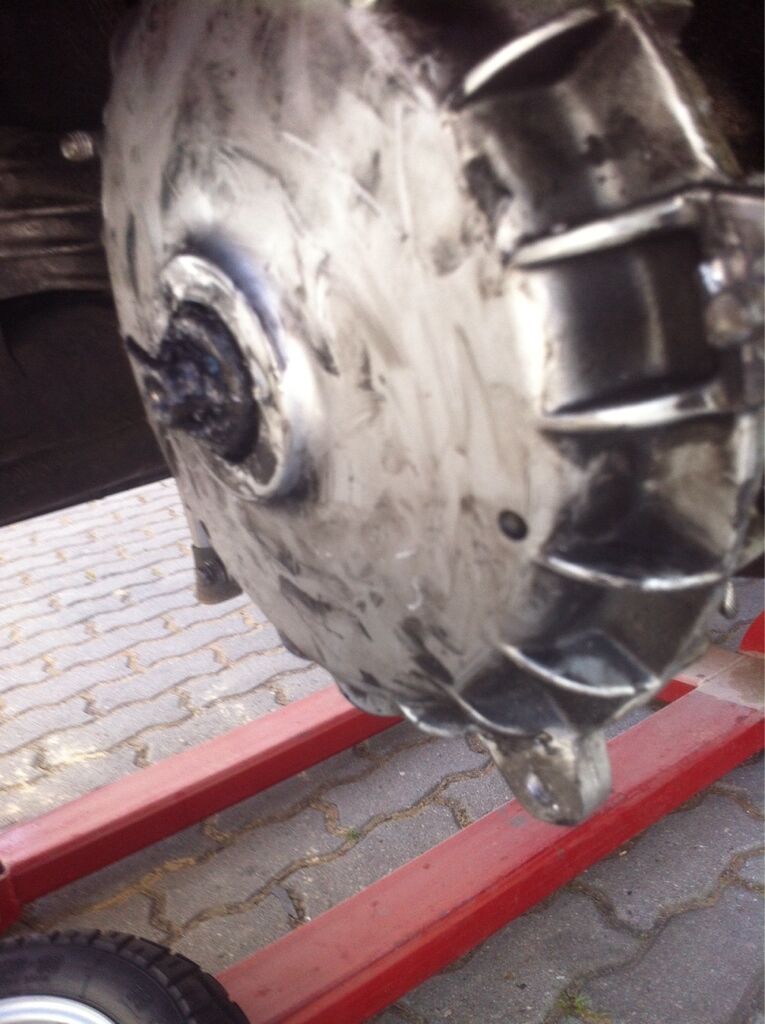

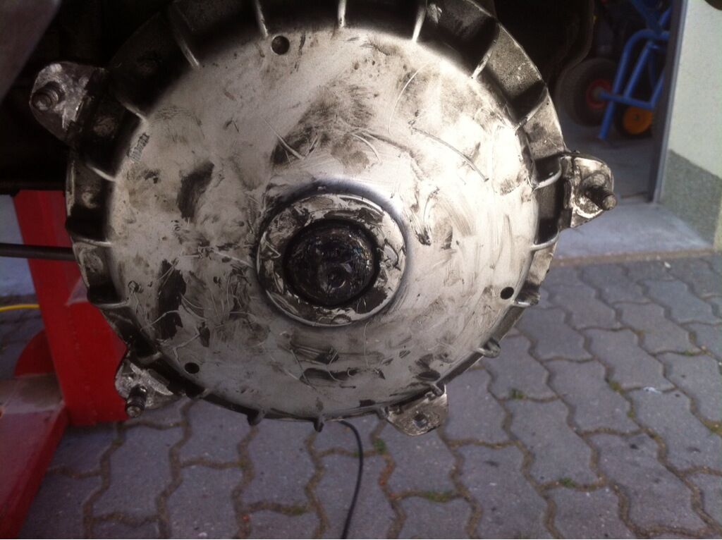

Die schaut so aus weil mit schmutzigen Händen die versucht habe abzukriegen,sie war festgegammelt.Der neue Deckel ist jetzt natürlich Blitze blank...

Den Aludeckel habe ich selbst ersetzt,habe alles mit einen Drehmoment angezogen.Die technischen Daten und Zahlen habe ich aus einem fachbuch...Danke aber nochmal für den Hinweis.Schönen Tag euch allen...
Ja damit meine ich die Bremstrommel,bzw. Den Deckel.Die Gewinde wo das Rad drauf kommt und festgezogen wird waren eingeschnitten,warum und wieso kann ich nicht sagen.Es tut mir leid das Sie mir nicht folgen können,ich bin Neuling und kenne jeden einzelnen Fachbegriff nicht,deshalb die Bilder damit man weis von welchen Teil ich rede...

Hallo Leute,ich habe den Fehler gefunden.
Als erstes habe ich den Roller aufgebockt mit einem hubwagen.Als ich das Rad langsam gedreht habe,stellte ich fest das das Rad nicht fest war.Ich habe es zum Glück einmal abgebaut,und musste festellen das die Gewinde wo das Rad drauf ist halb eingeschnitten waren.Ich habe den kompletten Aludeckel gegen neu getauscht.Zum Glück habe ich es rechtzeitig gemerkt.Das das Rad komplett sich gelöst hätte während der Fahrt,wär nur ne Frage der Zeit gewesen.Für alle die aus Schleswig Holstein und Hamburg kommen,in Bargfeld-Stegen gibts eine kleine Vespa Werkstatt,der sich fast ausschließlich nur mit Oldschool Vespen und Ersatzteilen beschäftig.Mfg -
