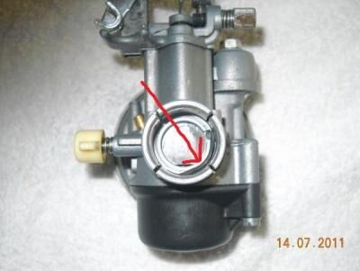

    Hallo Ulla,
    brauchst du einen Filzring oder hat dein Vergaser im Verbindungsteil, das Teil das auf den ASS geschoben wird, eine Nut für einen O-Ring?

    Hi misch mich hier mal ein ...
    Hier siehste den O Ring im Vergaser , wenn der Vergaser keine Nut für den Ring hat benötigt man/Frau (hi hi ..) einen Filzring um den Vergaser zum Ansaugstutzen abzudichten ... Und je nach Vergaser gibt's den in unterschiedlichen Größen

    • #52
    OK.... dann muss ich den Vergaser wohl noch mal ausbauen. Ich habe die Besfestigungsschelle am Ansaugstutzen gar nicht entfernt, dachte ich sehe deshalb nichts von einem Filzring oder O Ring.... Ich kann mich zwar an keine Nut erinnern, habe zwar Bilder gemacht, aber nicht von der Ansicht, wie bei dem Bild von CARDOC2001. (apropos Bilder, wie kann ich hier welche anhängen?, dann könnte ich euch ja mal meine Bilder zeigen)

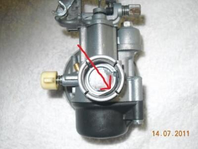

    • May 31, 2014 at 12:23
    • #54
    So, hier mal zwei Bilder. Aber das sieht mal eben nicht "rein", das war übrigens beim Ausbau, also vor der Reinigung, für mich als Hilfe zum Wiedereinbau.

    • #56
    Hallo, ich habe nun den Vergaser erneut ausgebaut und ich habe einen Vergaser mit O-Ring (siehe Bild). Ich werde nun zunächst noch alle Dichtungsringe für diesen Vergaser austauschen/bestellen, wie ich es schon vor hatte und dann sehe ich weiter.

    • #57
    Das wird nix bringen, auf keinen Fall einen Filzring verwenden, denn dann geht der Gaser nicht mehr weit genug auf das Ansaugrohr. Viel wichtiger ist, dass der Gaser bis Anschlag auf das Rohr geschoben wird, nimm ein bisschen Fett dann geht es leichter.
