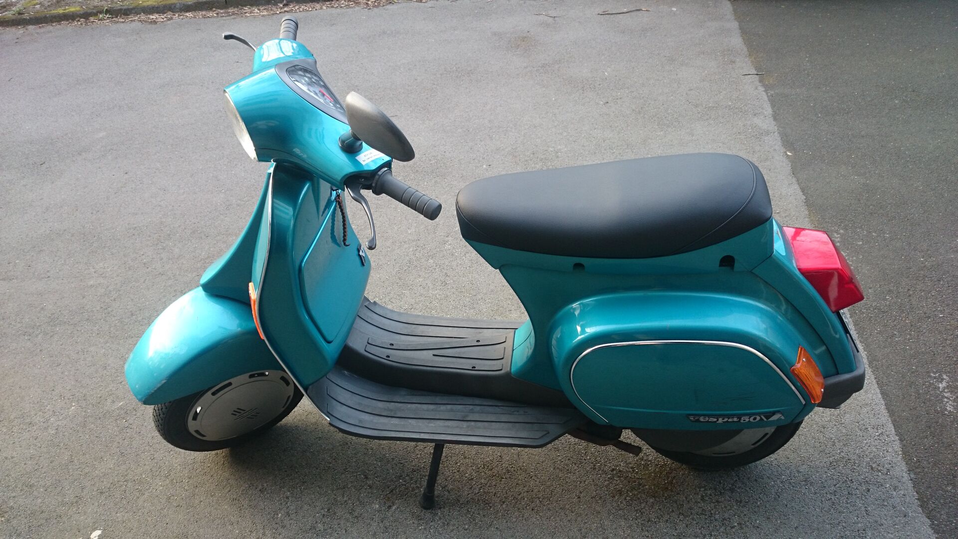

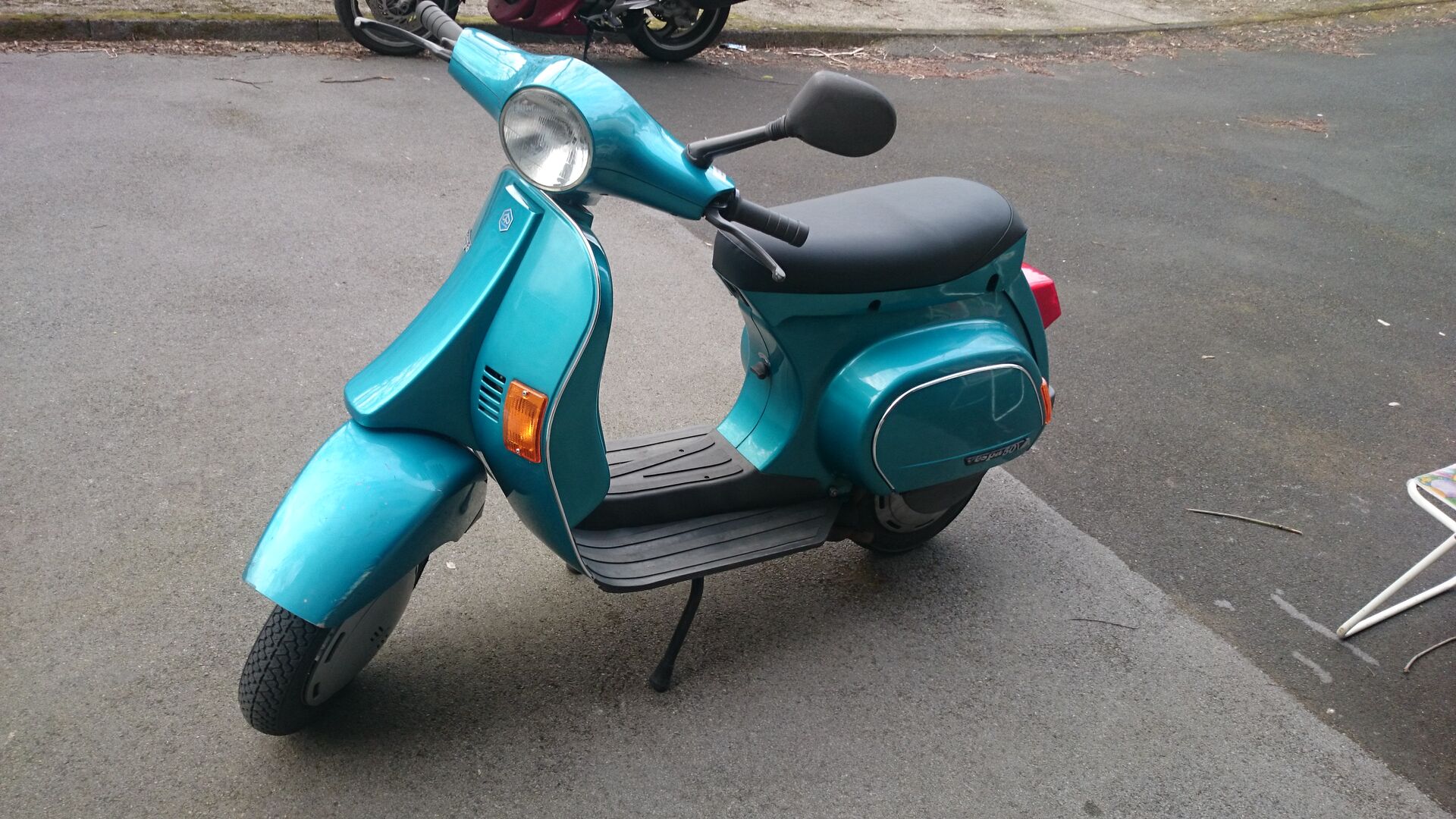

    Hallo zusammem:)
    Heute hab ich dann endlich meine kleine fertig gemacht mit neuem Sitz Chromumrandung und neuen Blinkern :)
    Möchte das Ergebnis mit euch teilen und auch eure winterarbeiten sehen:)
    (Wenn mein Gehalt es zulässt mach ich den vorderen kotflügel noch neu und die rechte Seite muss dringend lackiert werden)
    Lg:)

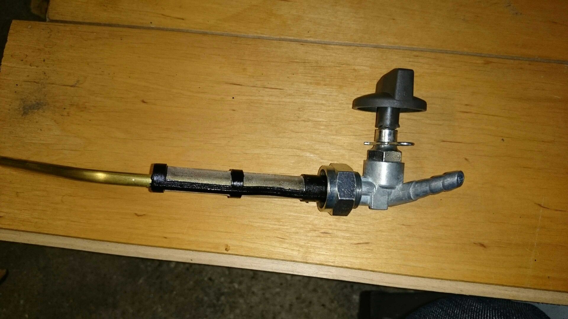

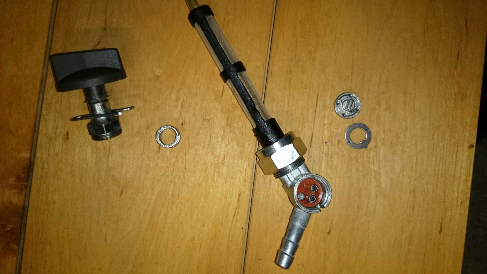

    Also gelegen Hats vermutlich am benzinhahn, beim alten kam sehr wenig durch, bei dem neuen ists aber auch komisch denn den kann man garnicht auf off stellen...
    Auf on kommt was raus und auf off auch hat dieses Problem sonst wer?
    Jedenfalls laeuft sie wieder, und den vergaser haben wir nach Gefühl eingestellt ich hoffe das das jetz ok ist...

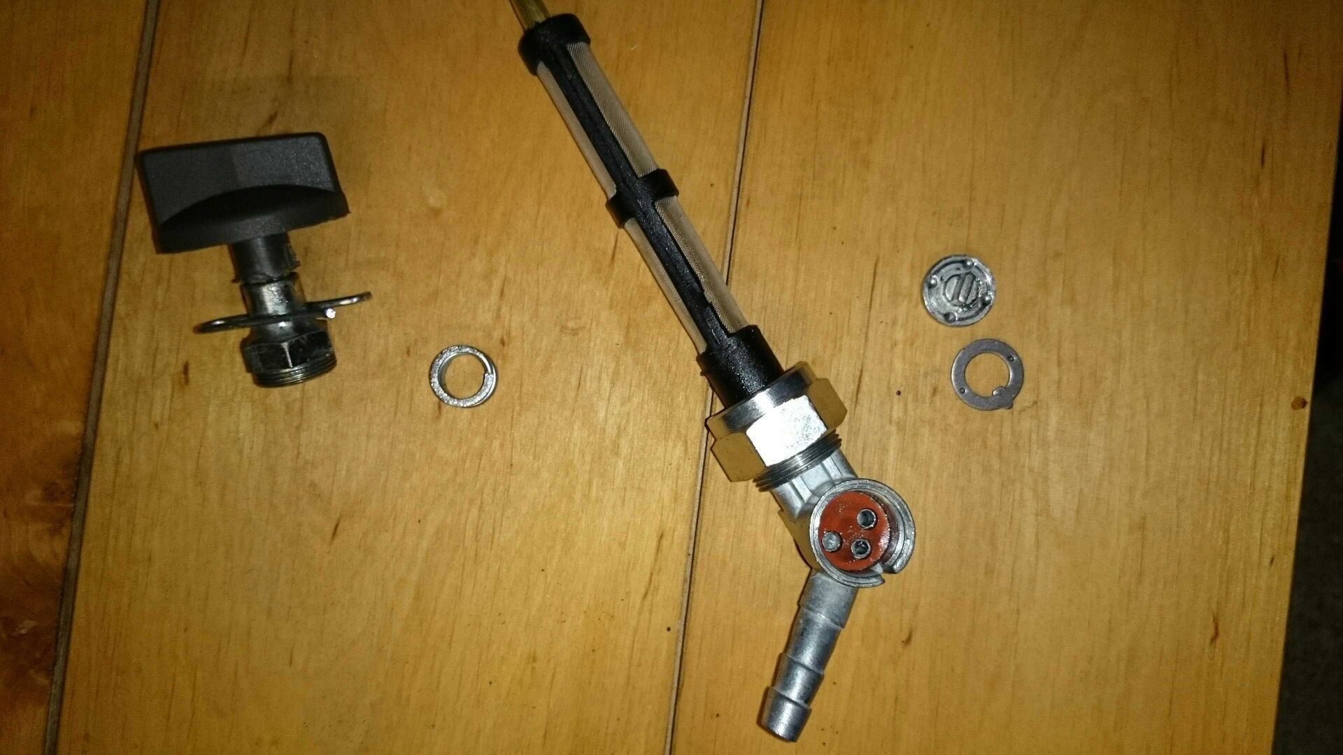

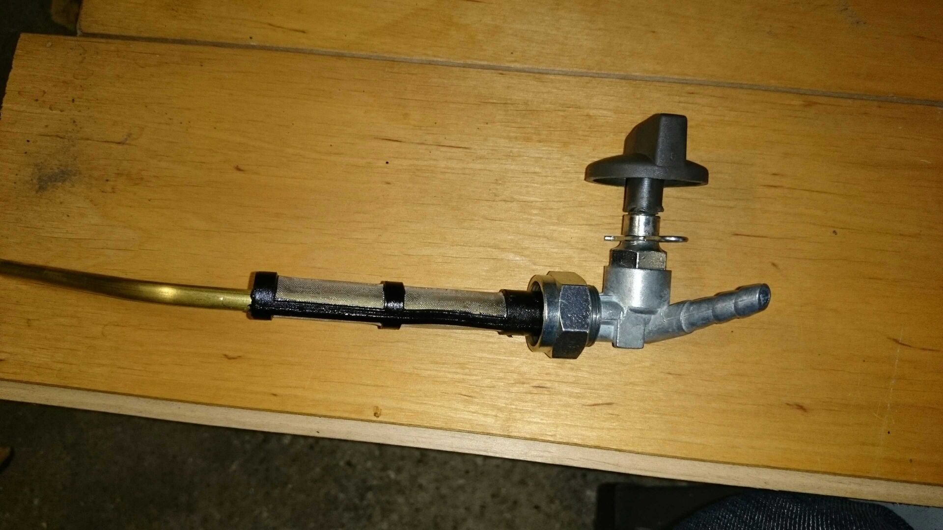

    • November 16, 2014 at 18:08
    Also mittlerweile springt sie an, immerhin...
    Aber geht wieder aus, die Fehlerquelle haben wir zuerst als einstellungssache des vergasers ermittelt, aber irgendwann als das einfach nichts brachte haben wir mal zurueckverfolgt vllt zu wenig Benzin? Also benzinschlauch vom vergaser ab und mal geguckt wie viel da ankommt, was ankam war ein stoßweiser pisel Strahl... Bisschen am benzinhahn gedreht und die Stellung etwas nach oben gemacht und dort kam dann mehr als auf Stellung on.
    Seltsam.. Also benzinhahn raus und geguckt ob der zu ist, is er aber nicht....
    Also zusammenfassend Stellung 'on' kommt sehr wenig Benzin durch und wenn man ein wenig nach oben dreht kommt was mehr durch.
    Is der Benzinhahn kaputt? Oder wodran liegts?
