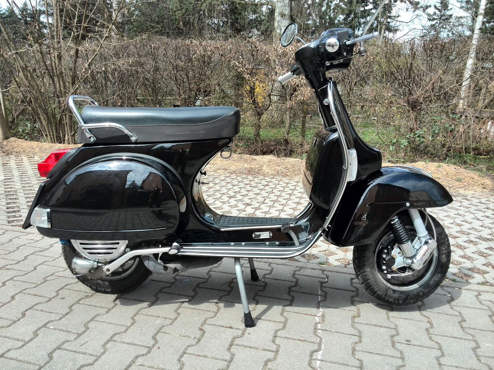

    Vespa PX 80 mit 135er DR eingetragen, 1.250 € -

    Im Vergleich zu meiner Gabel scheint die doch sehr senkrecht. Das Loch im Kotflügel steht auch nicht über der Befestigung an der Gabel, deshalb ist auch keine Schraube drin. 1250 Euro ist kein Schnäppchen lieber weiter suchen.

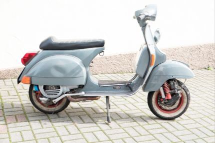

    Heute den ganzen Tag gesucht um 7Uhr noch eine anschauen aber eig schon nen Favorit gefunden.
    Super Basis hat ein wenig Rost aber das bekommt man wieder hin.
    1.Hand alle TÜV Berichte von 1982 an vorhanden sogar noch der Orginale Kaufvertrag von 1982.
    Besser Kanns doch nich sein oder?
    Hat 11000 gelaufen(dokumentiert)
    Schaltet butterweich und springt beim ersten kick an.
    Er möchte 900euro haben
    Klingt gut oder?

    • April 19, 2015 at 17:52
    Klingt gut...auf jeden Fall besser wie die andere Bastelbude
