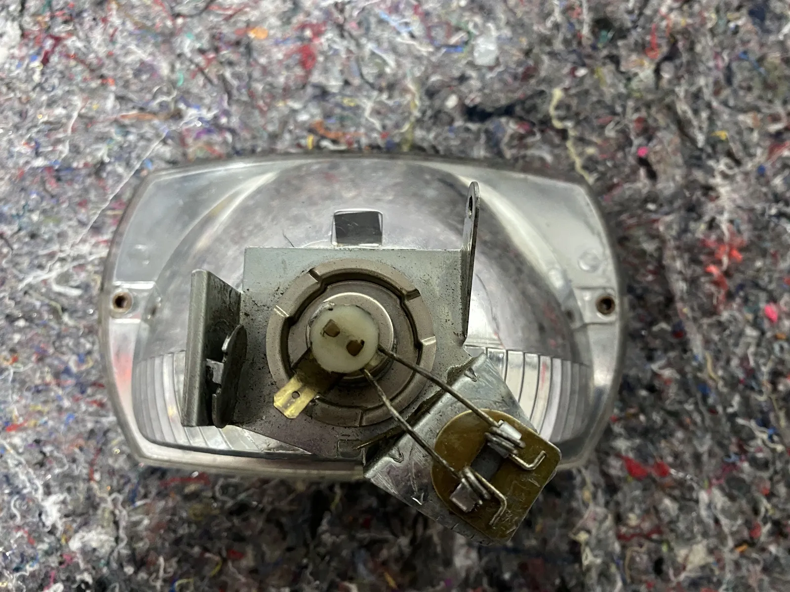

Suche als Ersatzteilspender für eine Halteklammer das Scheinwerferrückteil (Reflektor) alternativ auch mit Streuscheibe für den trapezförmigen Scheinwerfer meiner V50 Special. Wer was hat bitte anbieten. Wenn jemand die Halteklammer bzw den elektrischen Kontakt für die Standlichtsofitte einzel hat wäre das noch viel besser.
Beiträge von DXR85
bingele28 : Du bist ein Schatz! Du hast das Problem gelöst
. Jetzt ist mir auch klar warum ich an meiner Lampe so viele Anschlüsse habe. Irgendjemand war da schon dran und hat die Sofitte und die Halteklammer die auch den elektrischen Anschluss darstellt entfernt (bei deinem Bild auf der li Seite). Somit hatte ich für eine Sofitte keinen Gegenhalt und keinen Anschluß. Jetzt ist mir auch klar warum immer von einem Standlicht die Rede war wenn ich z.B. bei Kabelbäumen gesucht habe
. Und mir ist jetzt auch klar geworden, dass das Fenster im Scheinwerfer nicht dazu da ist das Licht des Scheinwerfers in den Lenkkopf zu leiten, sondern andersrum, das Licht der Sofitte in den Scheinwerfer.
. Wieder ein Rätsel gelöstHier meine Lampe:
So sieht es bei Bingele28 aus und so gehört das:
