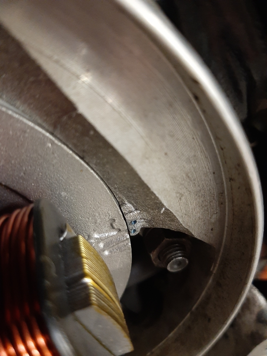

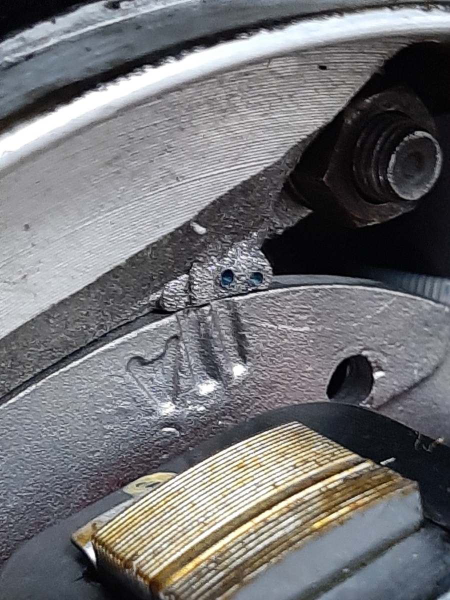

    Ich habe euch ein Bild reingetan, von der "Standardmarkierung"
    Wie muss ich die ZGP einstellen, nach dieser Markierungen?

    Auf das " I ". Also diese Markierung mit dem Strich am Gehäuse überein bringen.

    welcher i Strich ich habe 2 Dtriche auf der ZGP

    Guck mal, du hast an deinem Gehäuse zwei selbsteingeschlagne Körner Punkte! Neben dem Linken Körner Punkt(noch mehr nach links) ist ein Strich im Gehäuse(steht etwas hervor) ! jetzt schraubst du die ZGP locker und drehst gegen den Uhrzeigersinn, die ZGP bis auf den Strich in der Mitte Tendenz zu dem kleineren Strich von der Zündgrundplatte...
    Dann müsste es passen :+2

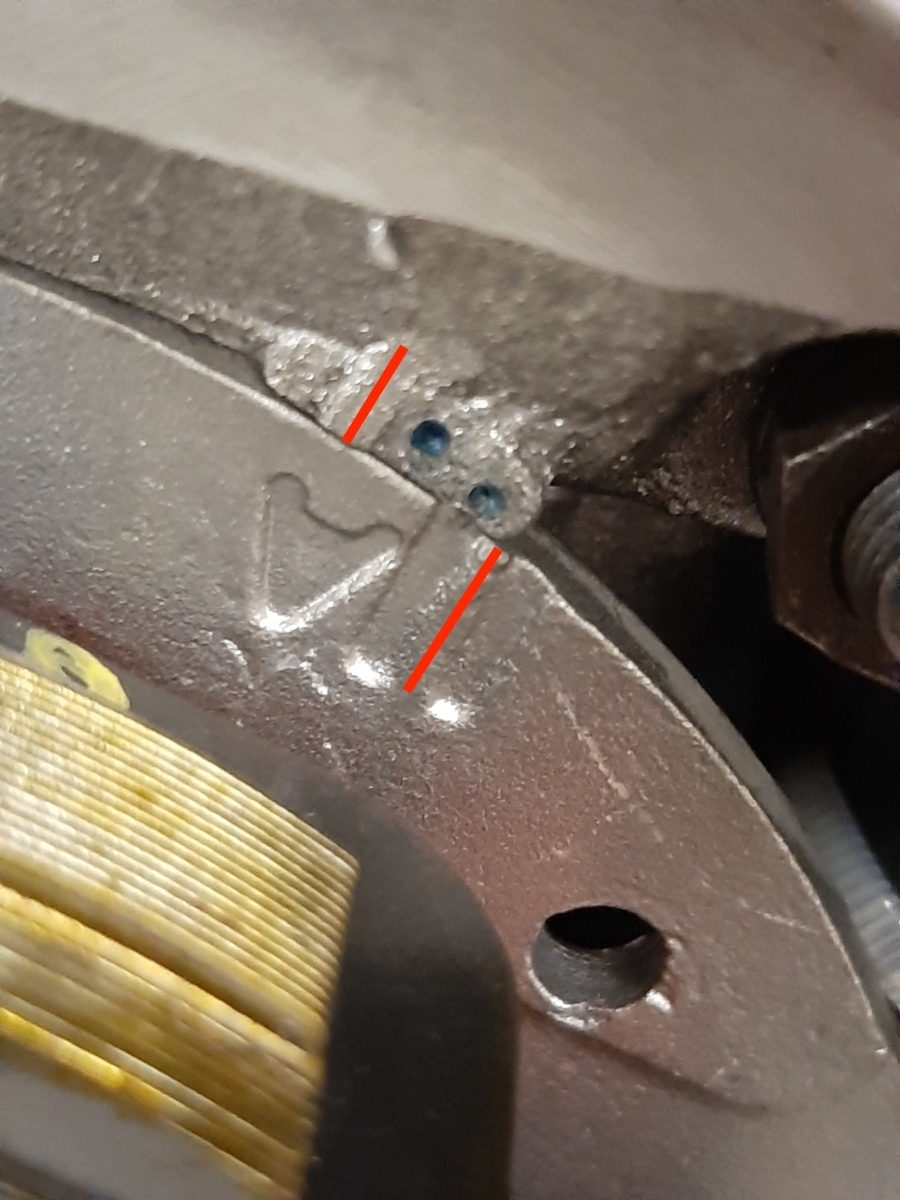

    Versuch es doch mal so:
    Also das die beiden Striche fluchten.
    Wirklich wissen tust du es aber nur wenn du abblitzt.
    Das ist quasi die Kontrolle.

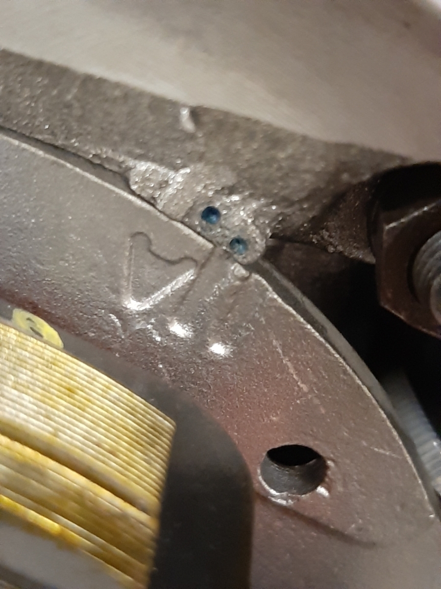

    wenn ich es so einstelle will sie trotzdem einfach nicht anspringen

    Wenn der Motor mit der Einstellung wie auf dem Foto zu sehen nicht zu starten ist, liegt hier nicht die Ursache.
    Voraussetzung ist aber, dass die Markierungen irgendetwie mit OT in Zusammenhang zu bringen sind und der zu shende Zündfunke nicht um 180 Grad versetzt in den UT fällt.
