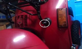

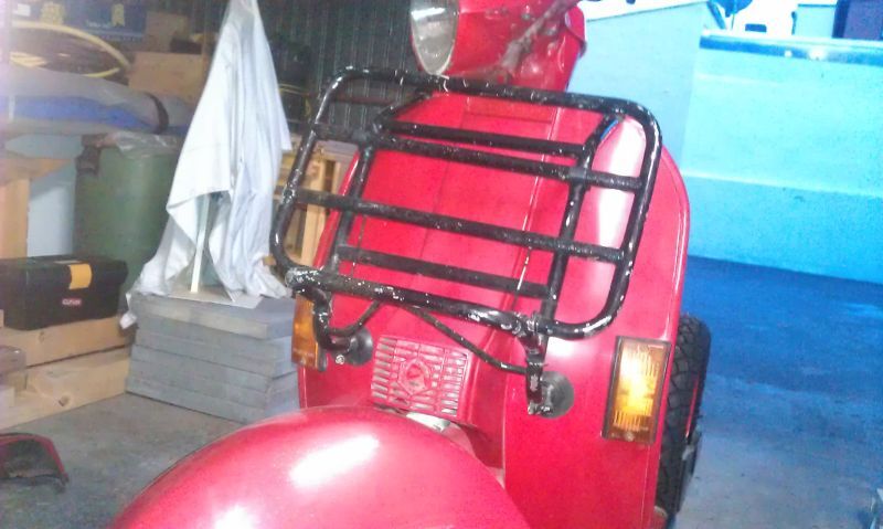

    Moin,
    ich habe mit dem Kauf meiner P80X einen Gepäckträger für vorne mitbekommen. Leider fehlten die unteren beiden "Spannstangen" zur Befestigung am Beinschild. Nachdem ich davon ausging, dass es sich um den Gepäckträger von Vigano handelt, hatte ich den Befestigungssatz dafür besorgt, der allerdings vorne und hinten nicht passt.
    Was hab ich denn da nun wirklich? Ist das einer für die PX oder eher für PK50 und Co?
    Der untere Befestigungspunkt ist weiß markiert.

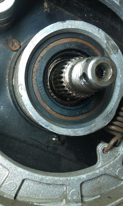

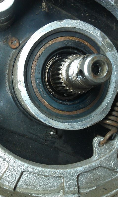

    Moin,
    als ich heute mein neues Hinterrad dranschrauben wollte, ist mir aufgefallen, dass rund um die Staubschutzkappe der Bremstrommel ein kleiner Ölrand sichtbar ist.
    Also Kappe runter und siehe da, es steht etwas Öl drinnen.
    Hab dann mal die Bremstrommel runter genommen und geguckt. Die Bremsbacken sind nicht ölig, da ist alles noch okay.
    Nur rund um die Verzahnung der Welle ist Öl. Jetzt die Frage wie ölig darf es da sein bzw. was muss alles getauscht werden und wie weit muss ich da noch mehr zerlegen als auf dem Foto?
    Gehört vor den WeDI eigentlich noch ein Seegering?
    Was mir noch aufgefallen ist, dass die Kronenmutter vermutlich nicht mit den empfohlenen 75-90 Nm angezogen war, so leicht wie die sich gelöst hat.
