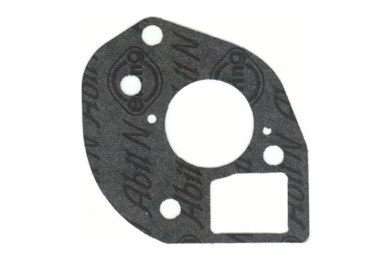

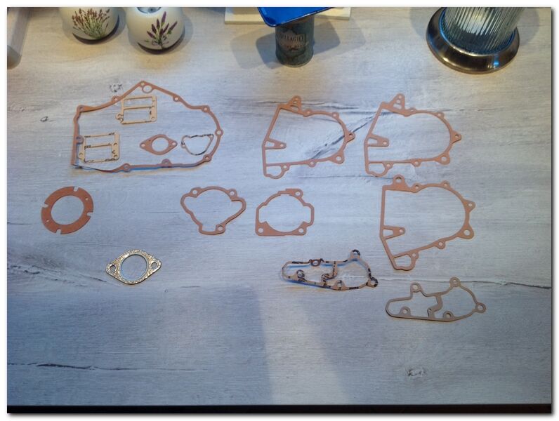

Kurzes Update da ich den Thread pflegen möchte:
Alle Teile erhalten. Vorabeiten wie z.B. Zylinder entgratet, Teile gereinigt und kontrolliert usw... Alles Toppi.
Es fehlte nur noch der originale Dichtungsatz von Piaggio für teures Geld.
Gestern erhielt ich das Paket ,leider fehlen die wichtigsten Dichtung (Vergaser, Zylinderfuss und Gummiringe...)
Hatte mich so auf das Wochenende gefreut zu schrauben...bzw. hatte ich einen festen Plan.

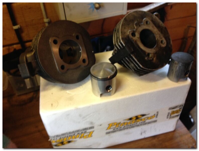

Danke Jungs für die Tipps.
So Bestellung liegt im Warenkorb:

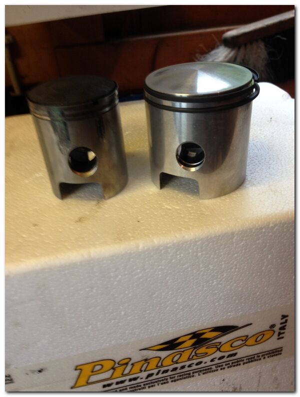

75er Pinasco Set
86er Düse 6mm (habe einen 16/14er)Trogi
. Klemmer kommt mir nicht mehr ins Haus...Aber wie ich die Diva kenne kriegt sie Falschluft oder PickUp. :pinch:
Zündkerze NGKB9ES
Fussdichtung
Auspuffkrümmer Sito für Standard Puffi + Dichtung
1x Auspuffdichtung M6/52mm (Ori.Piaggio 10€ Stk)
Hat der Kopf keine Dichtung ?
Kurze Frage: Je größer die Düse je mehr Durchsatz an Gemisch bzw. Schmierung desto kühler der Zylinder.
Appropo Zylinder hatte mal gelesen ich glaube eine Info von Automatix das man vorher noch den Pinasco bearbeiten soll...
Moin,
habe nach einem Klemmer den Kolben + Zylinder kontrolliert.
Es handelt sich um eine 91er XL2 Automatik mit 19000km.
Leider sind sie so beschädigt das ich sie ersetzen muss.
Der Zylinder hat mehrere Riefen bzw. Klemmer wohl schon hinter sich.
Kann mir einer Tipps geben welche Komplett Kit ich mir holen soll?
Originales Kit scheint es nicht mehr zu geben........
Am besten wo auch alle Dichtungen dabei sind.
Danke.
Achja wie kann es zu Klemmer bzw. Frässer kommen? Kann es an der Selbstschmierung liegen?
Gruß Markus

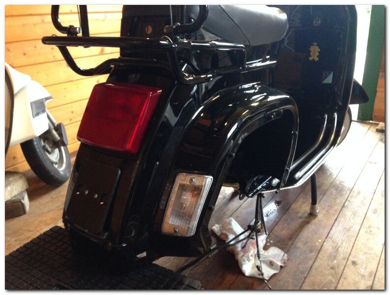

Müssen dann Vergaser & Züge ab ....
Freue mich über jeden Tipp zum abklappen.

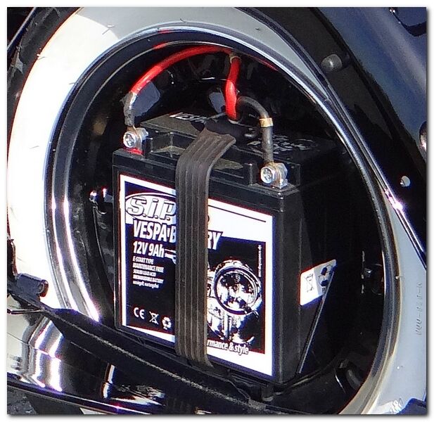

Auf der Rückfahrt (unter Volllast) ging der Motor aus & bremste abpropt ab ohne das der Reifen blockierte.Was ich bis jetzt machen konnte:
-Zündkerze (rehbraun) nicht verölt usw...
-Zundfunke ist vorhanden.
-Motor per Hand gedreht bzw. im 1.Gang geschoben um zu überprüfen ob der Motor noch dreht bzw. kompression hat.
Beim schieben hört man die Kompression gut, das drehen mit der Hand kommt mir leicht vor kann aber auch an der fehlenden Erfahrung liegen.
-Mit einer Spritze Benzin in den Zylinder gegeben & versucht sie zu starten. Leider ohne Erfolg.
-Getriebeöl würde vor Wochen erneuert.
-Beim zurückschieben ging die Vespa komischerweise an. Vollgas auf aber nur Schrittgeschwindigkeit bzw.Leerlauf.

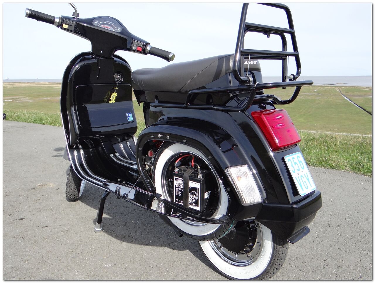

Vielleicht können dir die Bilder helfen.Batterie ist von SIP 12V/9Ah.
