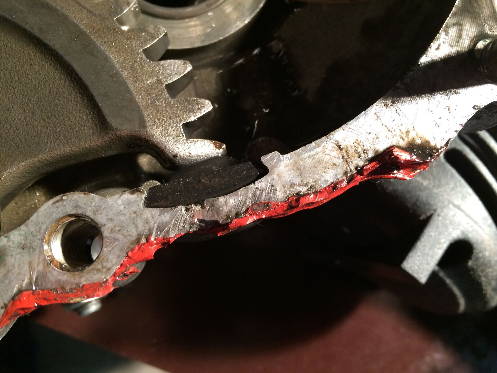

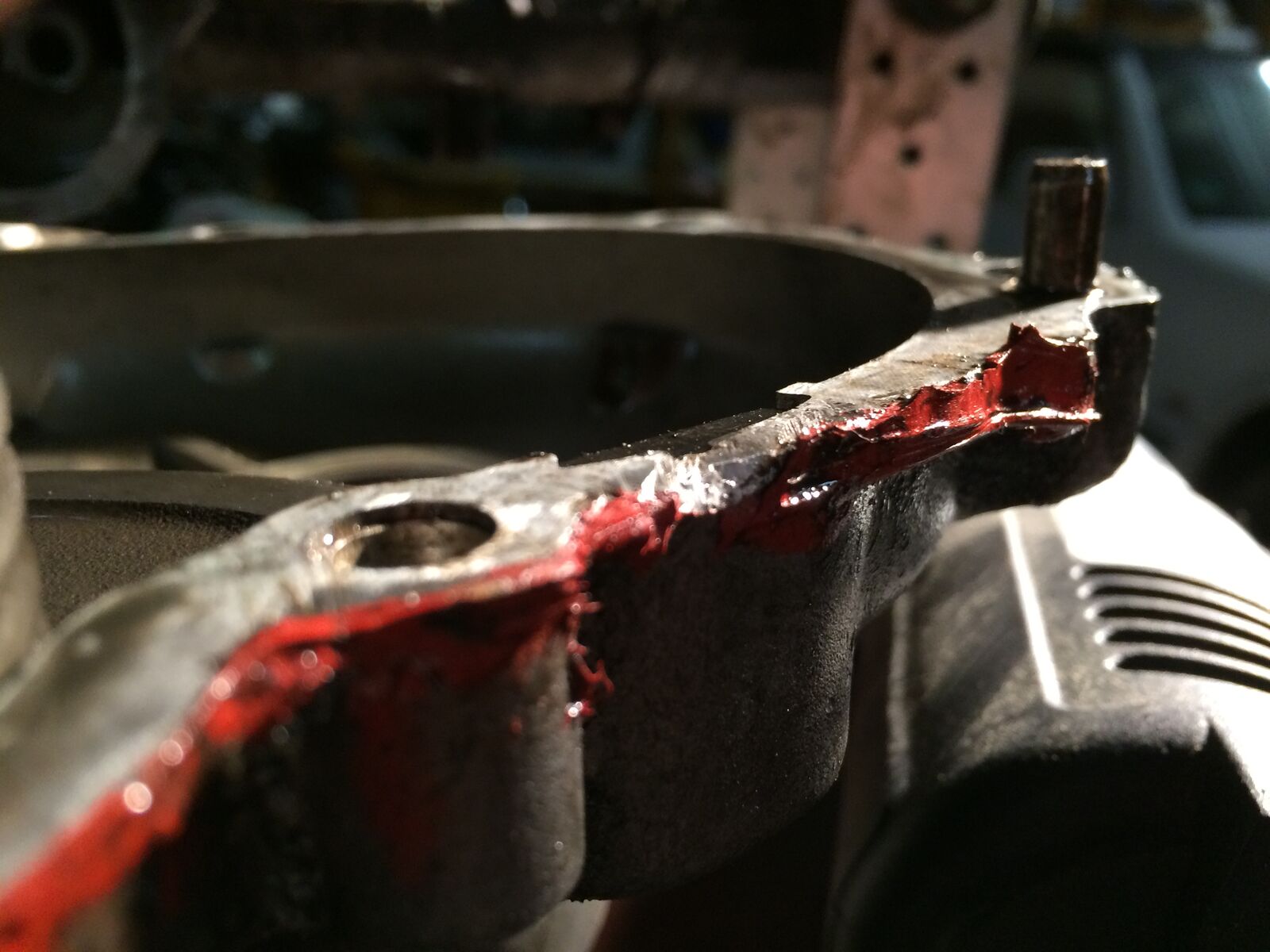

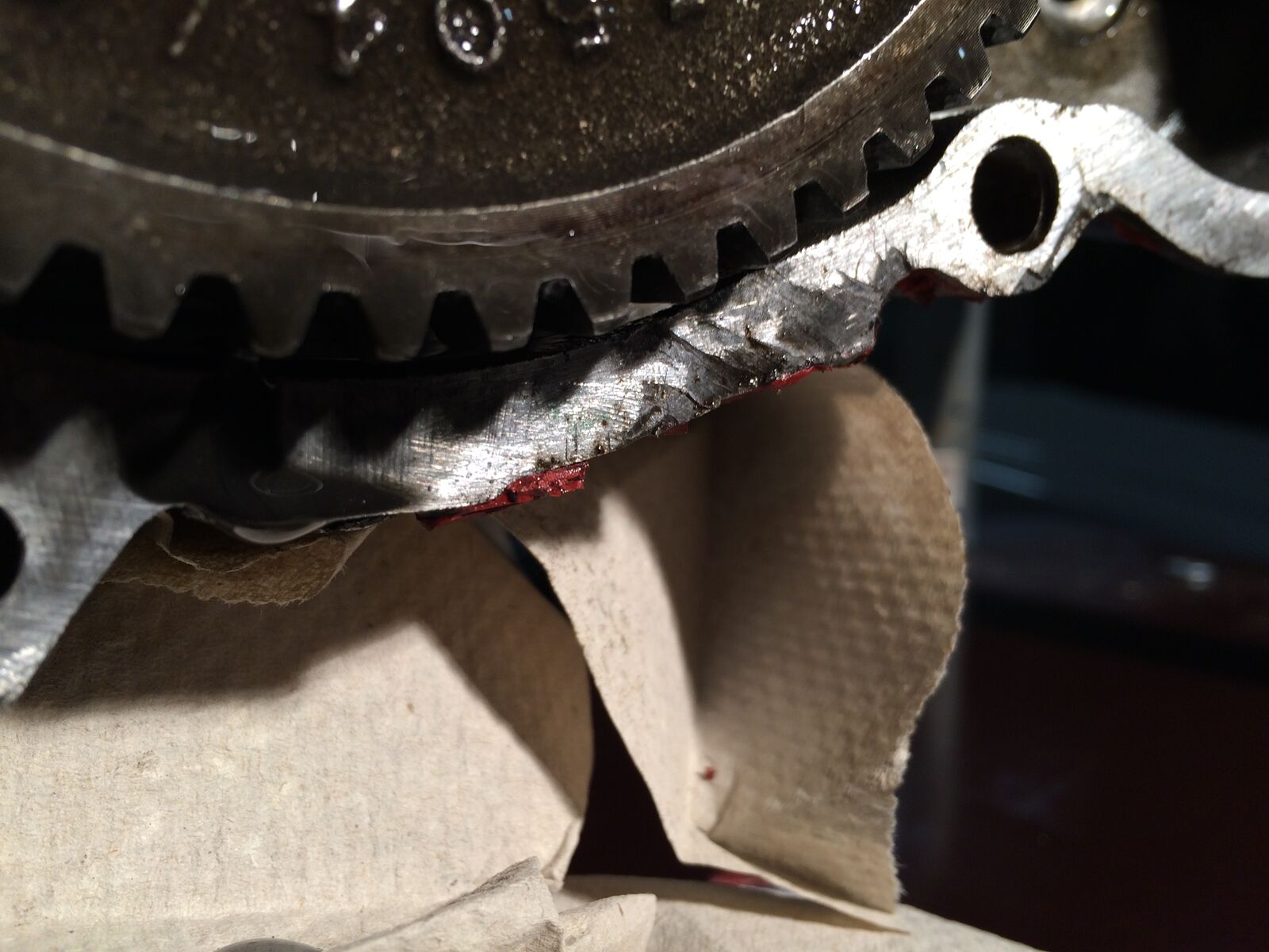

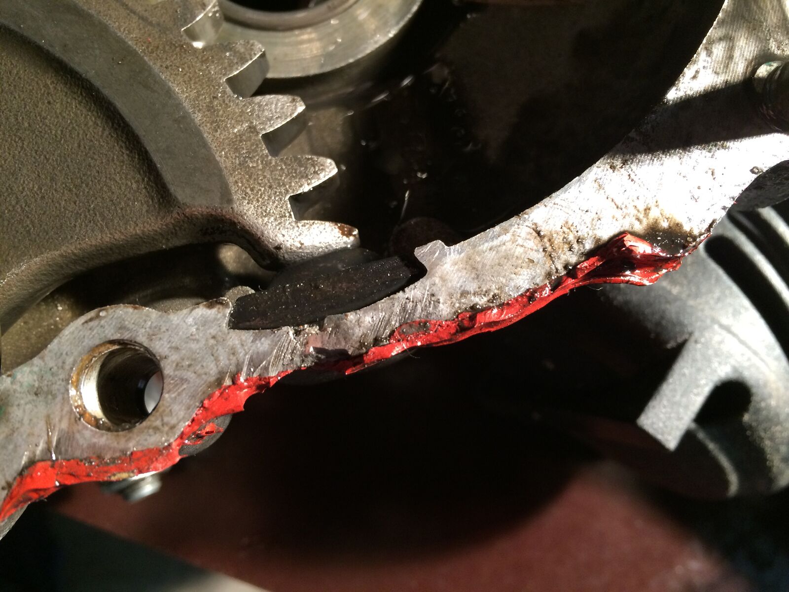

ich restauriere gerade meine P150X von 1980 und habe vorhin die Motorhälften erfolgreich gespaltet. Hatte die Vespa vor ca 2 Jahren gekauft und schon damals die Motordichtmasse gesehen die etwas hinausgeschaut hatte. Dachte es wäre nicht so tragisch, nun das....
Schaut euch bitte mal die Bilder an. Kann man da was machen? Ich will nicht wieder das rote Zeugs da provisorisch reinkleben, der Motor war auch damit immer etwas ölig... Oder muss ich mich nach neuen Gehäusehälften umschauen? Auf LiMa-Seite ists richtig tief, die andere geht dagegen noch... aber auch nicht schön. Wahrscheinlich hat da jemand gehebelt oder so nen Blödsinn gemacht!Danke für eure Hilfe

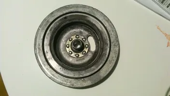

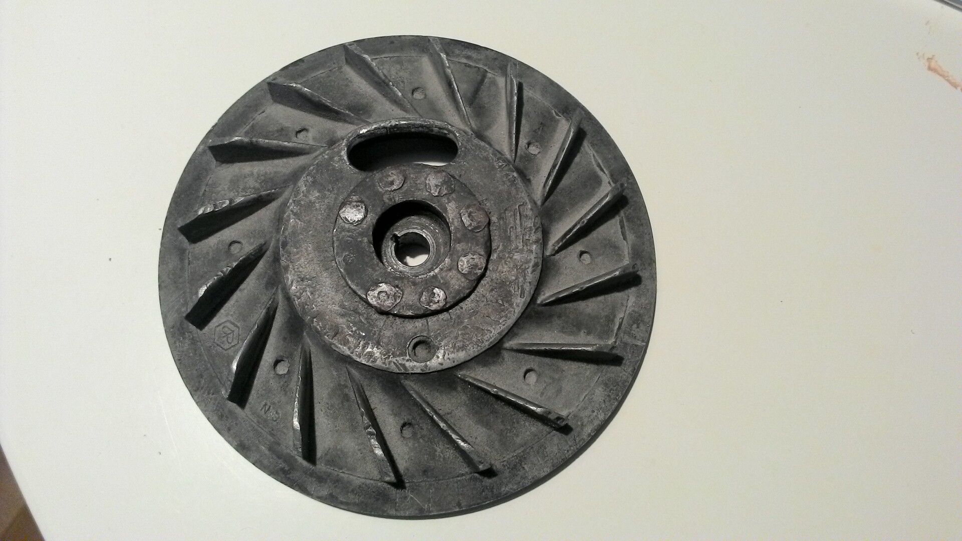

Ich möchte gerne meine 1980er P150X auf elektronische Zündung umbauen. Habe mir aus diesem Grund ein neues (gebrauchtes) Polrad gekauft, laut Vorbesitzer war das Ding auf einer PX150. Es passt aber leider nicht, es ist nicht so "tief" wie das alte und lässt sich nicht so weit auf die Kurbelwelle stecken.
Sollte nicht jedes PX Polrad auf meine alte P150X passen???
Anbei die Bilder des besagten Polrads.. ist es von einer PX? -

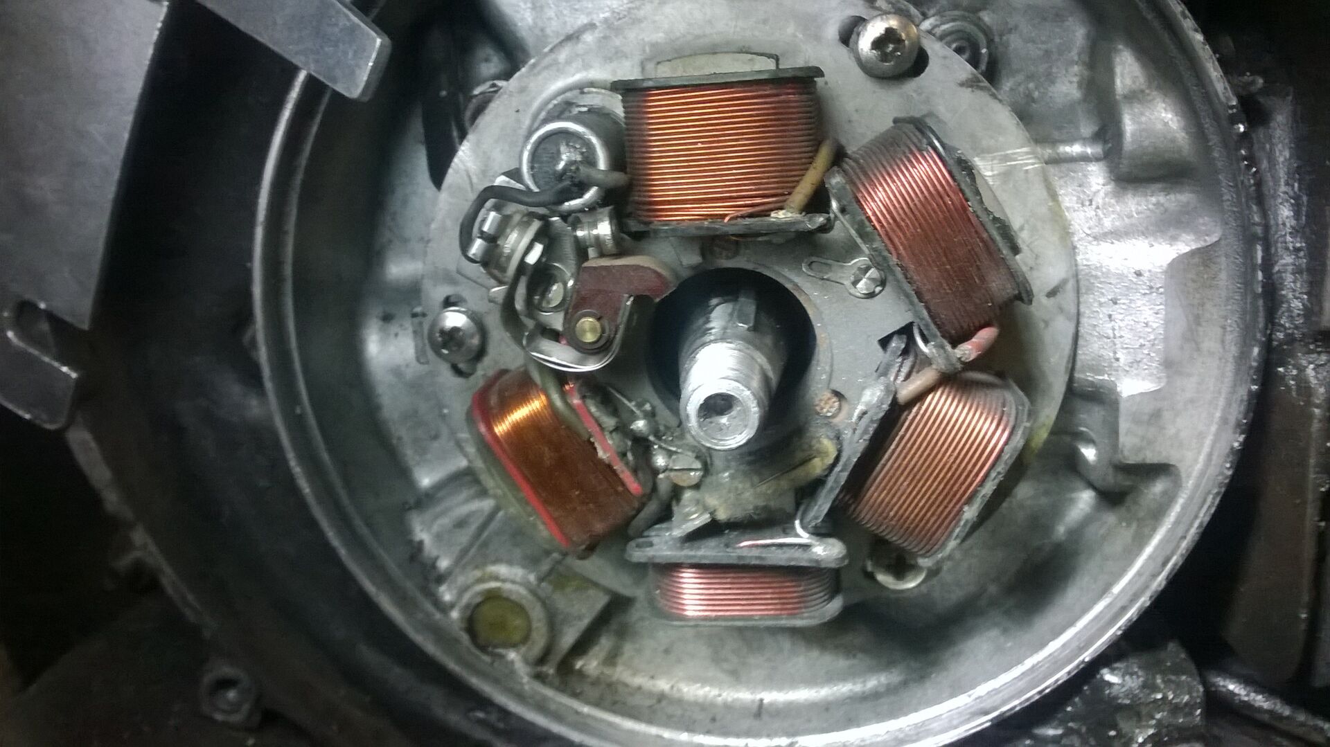

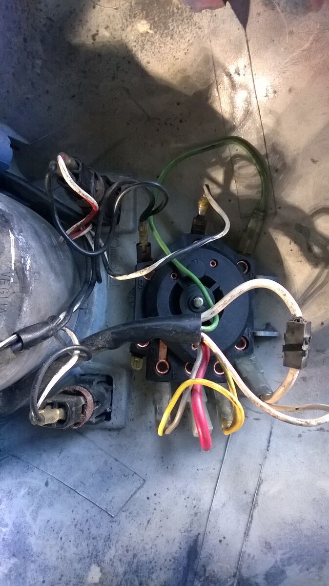

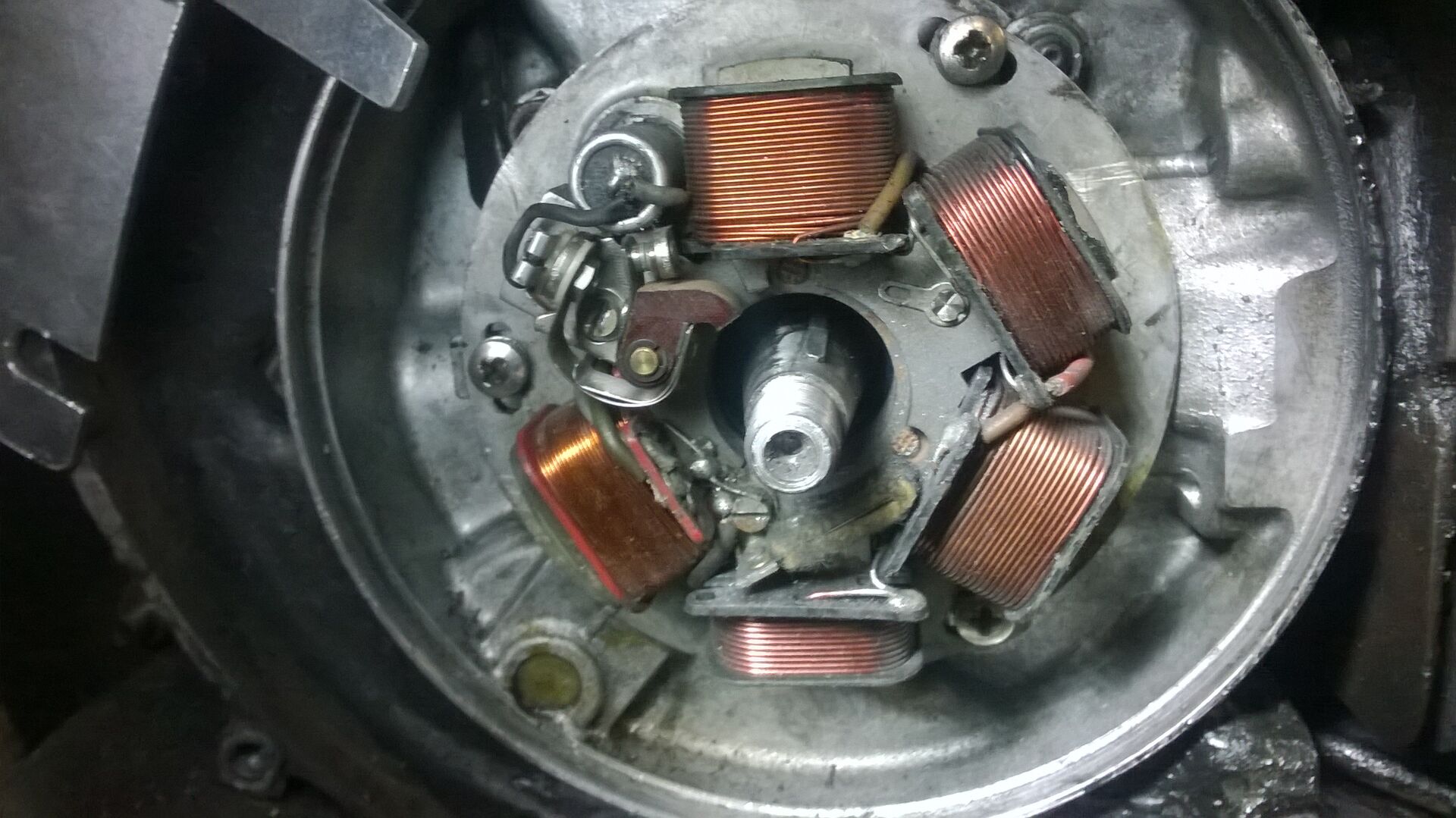

Juhu hab das Problem lokalisiert! Es gibt einen Kurzschluss in einer der Spulen für die Batterieladung. Der Vorgänger hatte diese Spule am hinteren Verteilerkästchen abgeklemmt und der Spannungsregler war defekt so funktionierte die Vespa bis auf die Batterieladung.
Die defekte Spule wurde so heiss, dass der Wickeldraht durch das Plastik auf den Kern geschmolzen ist - zack Kurzschluss.
Auf dem Bild (Post vorher) ist es die Spule auf 2.00 Uhr, oben rechts. Mein weiteres Vorgehen wäre jetzt eine neue zu besorgen. Wie bekomme ich genau die richtige Erstatzspule? Scheint ja eine etwas schmalere als die in Reihe geschaltete Nachbarspule zu sein.

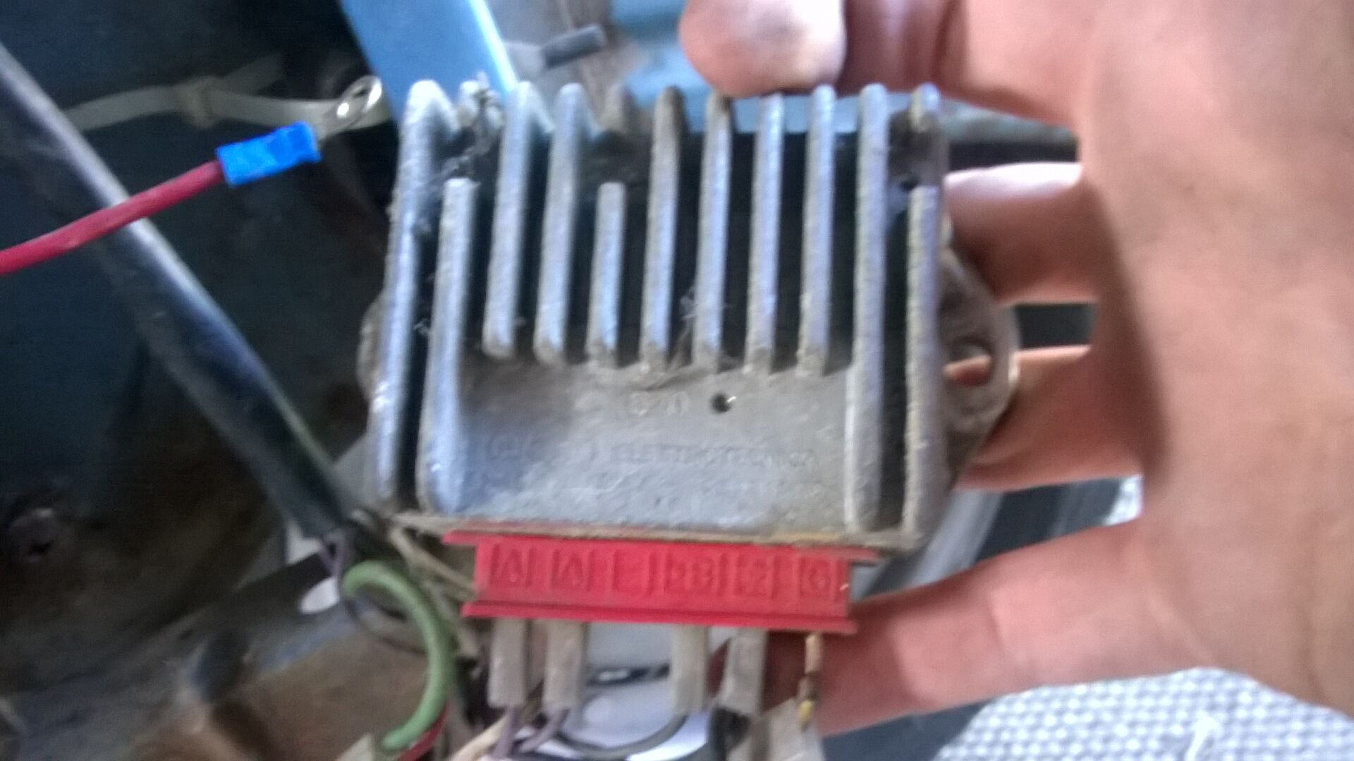

So hab mal wieder den Fehler weiter gesucht. Blinker funktionieren wieder beide, war eine Masseproblem der Backen. Also mit geladener Batterie funktioniert die komplette Elektrik einwandfrei. Aber die LiMa lädt sie immer noch nicht auf.
Hab mal die Lichtmaschine im Betrieb gemessen laut Anleitung an den beiden A-Aus- und Eingängen des Steuergeräts. Batterie war zur Messung abgeklemmt.
Von der LiMa --> Steuergerät A (der rechte der Beiden)
Leerlauf Mittlerer/Oberer Drehzahlbereich Licht 8,7 V 11,9 V an 9,3 V 10,4 V aus Aus dem Steuergerät raus A (der ganz links)
Leerlauf Mittlerer/Oberer Drehzahlbereich Licht 9,2V 11,9V an 9,3V 10,4V aus
Wenn man Gas gibt gehts erst richtung 12V hoch und wenn man noch mehr Gas gibt gehts es tendenziell wieder etwas runter...An B+ liegt in allen Fällen kein bisschen Gleichspannung an.. (Batterie wird logischerweise nicht geladen)
An G (Gelb, ganz rechts) schwankt die Spannung von 8,6 V - 10,0 V AC
Ich würde aus diesen Messwerten folgern, dass die LiMa zu wenig Leistung bringt um überhaupt auf eine Spannung zu kommen die die Batterie laden könnte. An was könnte das liegen?
Ich hatte schon mal das Polrad abgezogen und eine schnelle Sichtkontrolle gemacht (siehe beigefügtes Bild) und nichts entdeckt.Danke für eure Hilfe und liebe Grüße aus Frankfurt

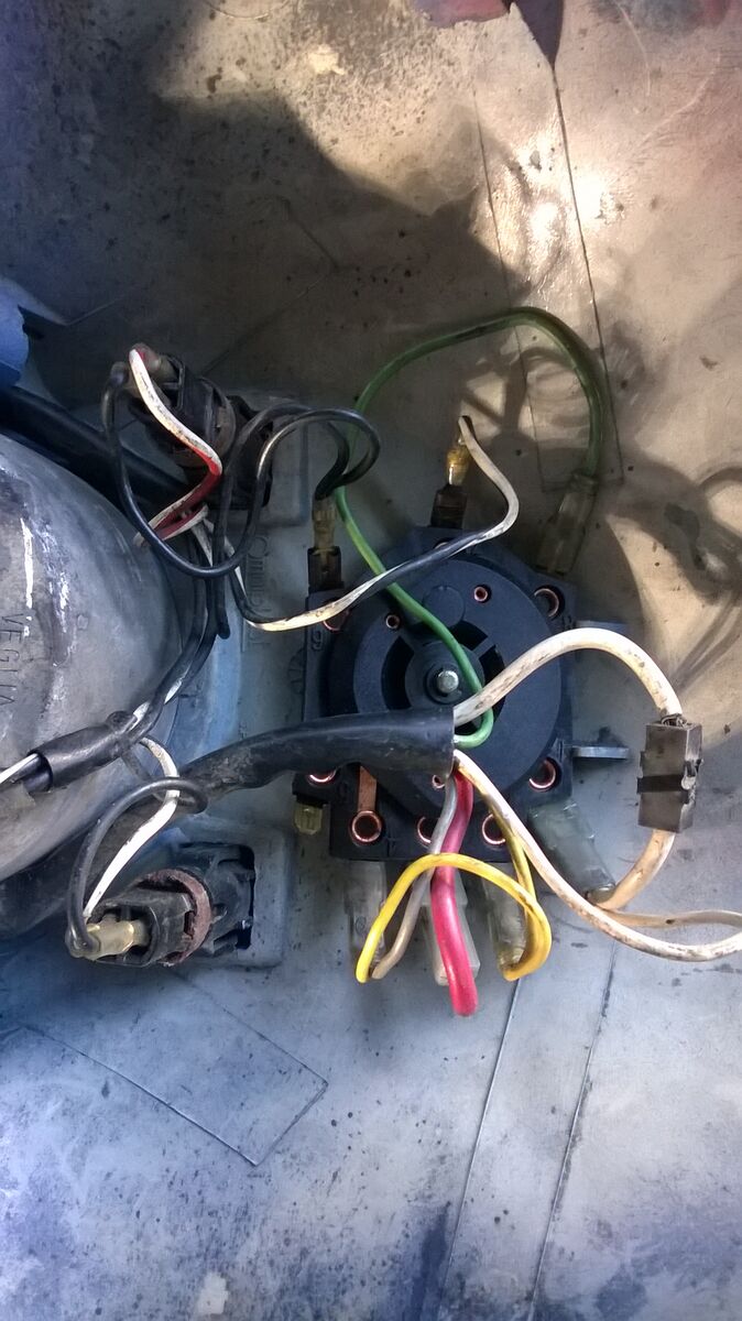

leider stimmt der Plan nicht, ich habe gar keine CDI verbaut sondern nur eine Zündspule, also ein Kabel vom Klemmbrett geht zur Zündspule und weiter zur Zündkerze. Anbei noch ein paar weitere Bilder.
Ein Kollege meint evt. ist eine Spule hin oder irgend was kaputt in der LiMa.

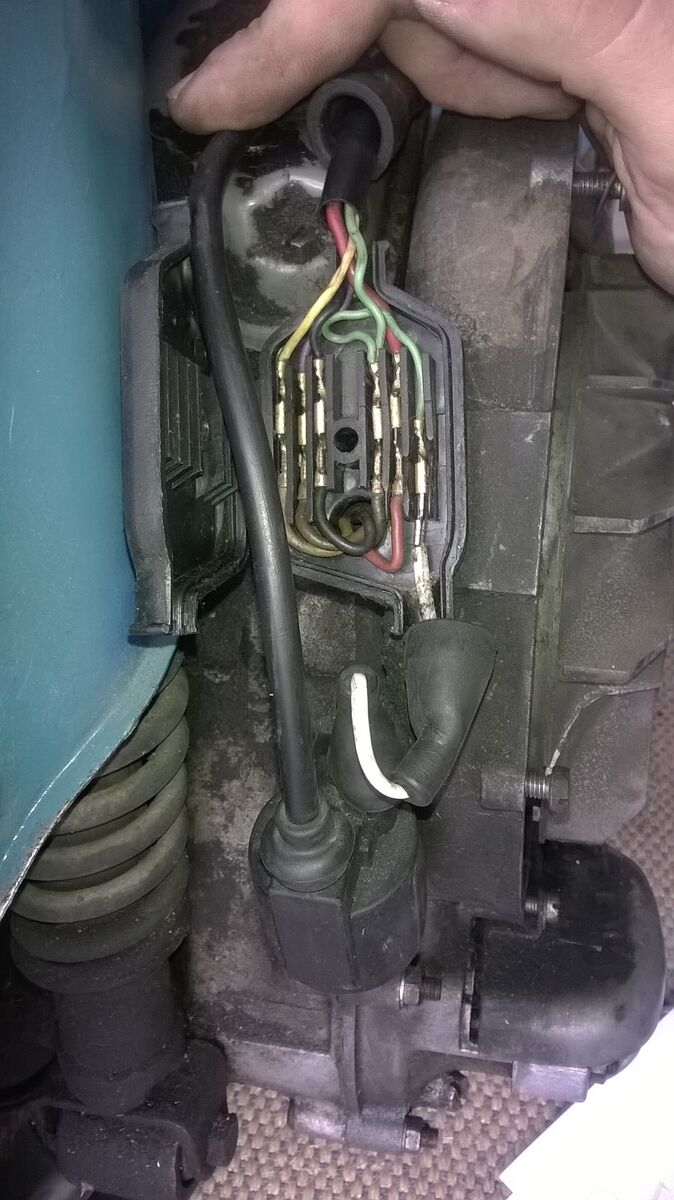

Ich hab jetzt erstmal die Batterie ans Ladegerät gehängt und werde mal das Rote Kabel im Klemmbrett verbinden und schauen was passiert. Es fehlt mir noch ein passender Abzieher fürs Polrad, ist aber bestellt. Dann schau ich mal da rein.

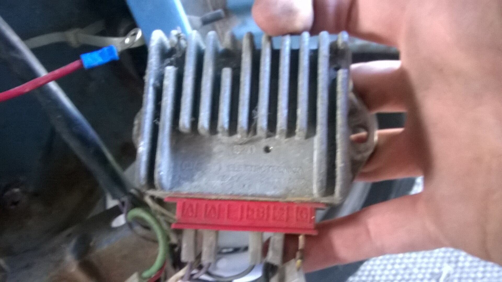

ich hab mir vor kurzem eine Vespa P150X mit Batterie BJ.1980 gekauft und nach 3 Tagen haben die Blinker/Hupe/Bremslicht den Geist aufgegeben. Hat vorher alles wunderbar funktioniert!
Hab dann die Batterie gemessen und die hatte nur noch 10V DC. Bei laufenden Motor geht die Spannung sogar noch einige Volt weiter runter je nach Drehzahl, mit und ohne Batterie! Könnte das Steuergerät sein, oder? (Ducati 5-Pol AAB+MG), bzw. gibt die LiMa nicht mehr genug Spannung raus?

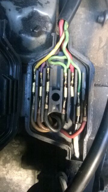

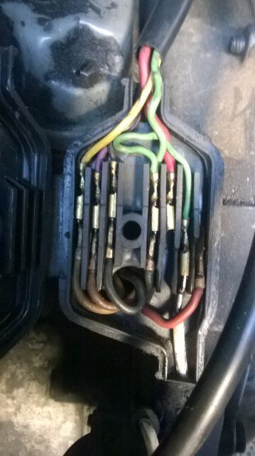

Eine Sache noch, als ich das Verteilerkästchen geöffnet habe ist mir aufgefallen, dass der rote Draht absichtlich abgeklemmt worden ist (siehe Bild). Wenn man die wieder verbindet ist plötzlich 0V auf der Batterie.. Info vom Vorbesitzer: Er hat ein neues Zündschloss eingebaut.Jetzt meine Fragen: Kann ich die LiMa-Spannung messen und daraus schliessen, dass die genug Spannung liefert und wo? (Am Frontlicht liegen so 6-12V AC an, Standgas bis mittlere Drehzahl)
Oder ist das Steuergerät? Die Batterie ist ja wohl hinüber aber eine neue würde ja auch nicht geladen werden.
Und als letztes hat jemand einen Tipp wo ich einen Schaltplan für mein Modell her bekomme. Finde sehr viele im Netz aber nicht für mein Modell (P150X Batterie ohne E-Start 1980)Vielen Dank für euer Hilfe
