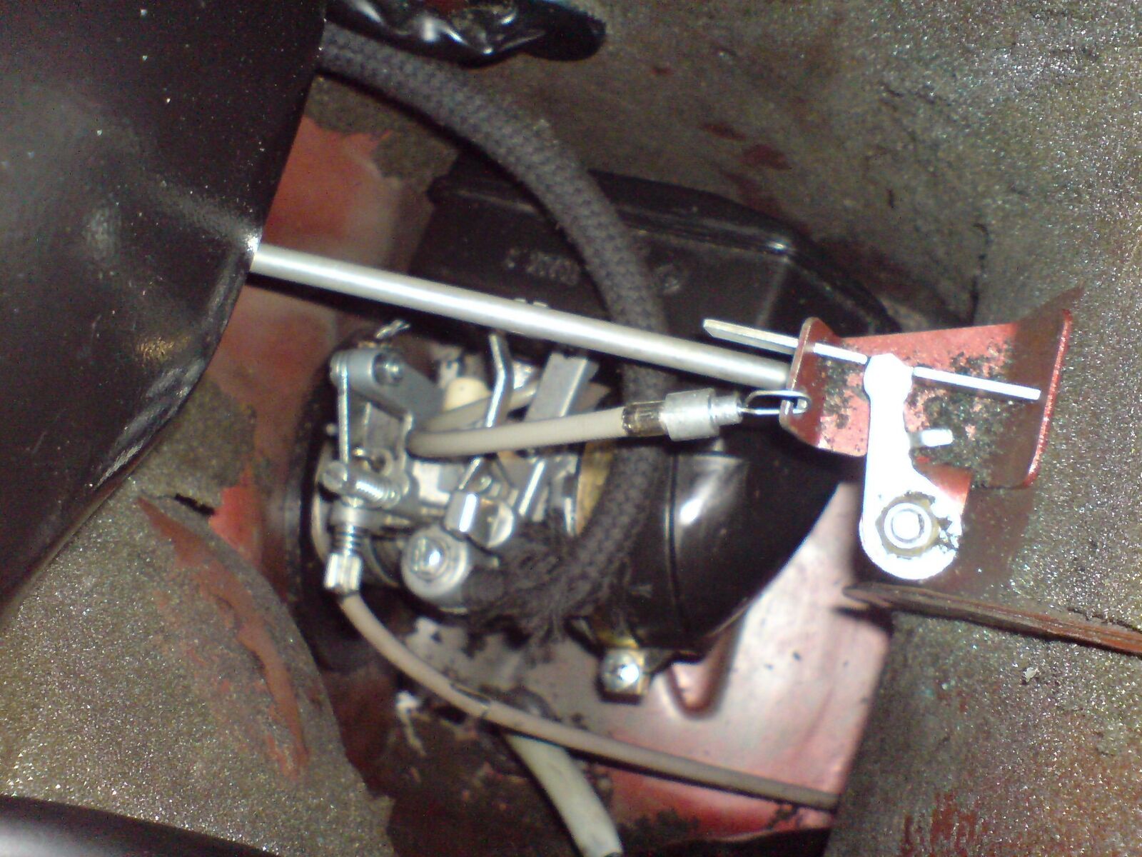

Hab ma nen foto im ausgebauten zustand dazugepackt!Oder meinst du einfach ein stück weiter richtung gaser?
mhm naja... son dreck...
ne idee wie ich mir nen längeren chokezug basteln könnte? oder sonst irgendwas um den choke zu betätigen?
mhm guckt euch ma das hier an! Beim Gaser ist der zug für den choke nach unten...
der orginale choke -zug ist zu kurz!
bzw knickt sehr stark ab und wenn ich ihr einhänge ist der choke immer ein bisschen gezogen... das kann ja so auch net richtig sein!Habt ihr ne idee wie ich dennoch an meinen choke komme? (fahre im moment ohne... wenn er kalt is muss ich ca 5 mal kicken und gut gas geben.)
p.s.: Kann leider nicht "umbaum" und die feder mit gewinde von meinem anderen gaser einbaun, da dieser gaser kein gewinde hat für die choke zug

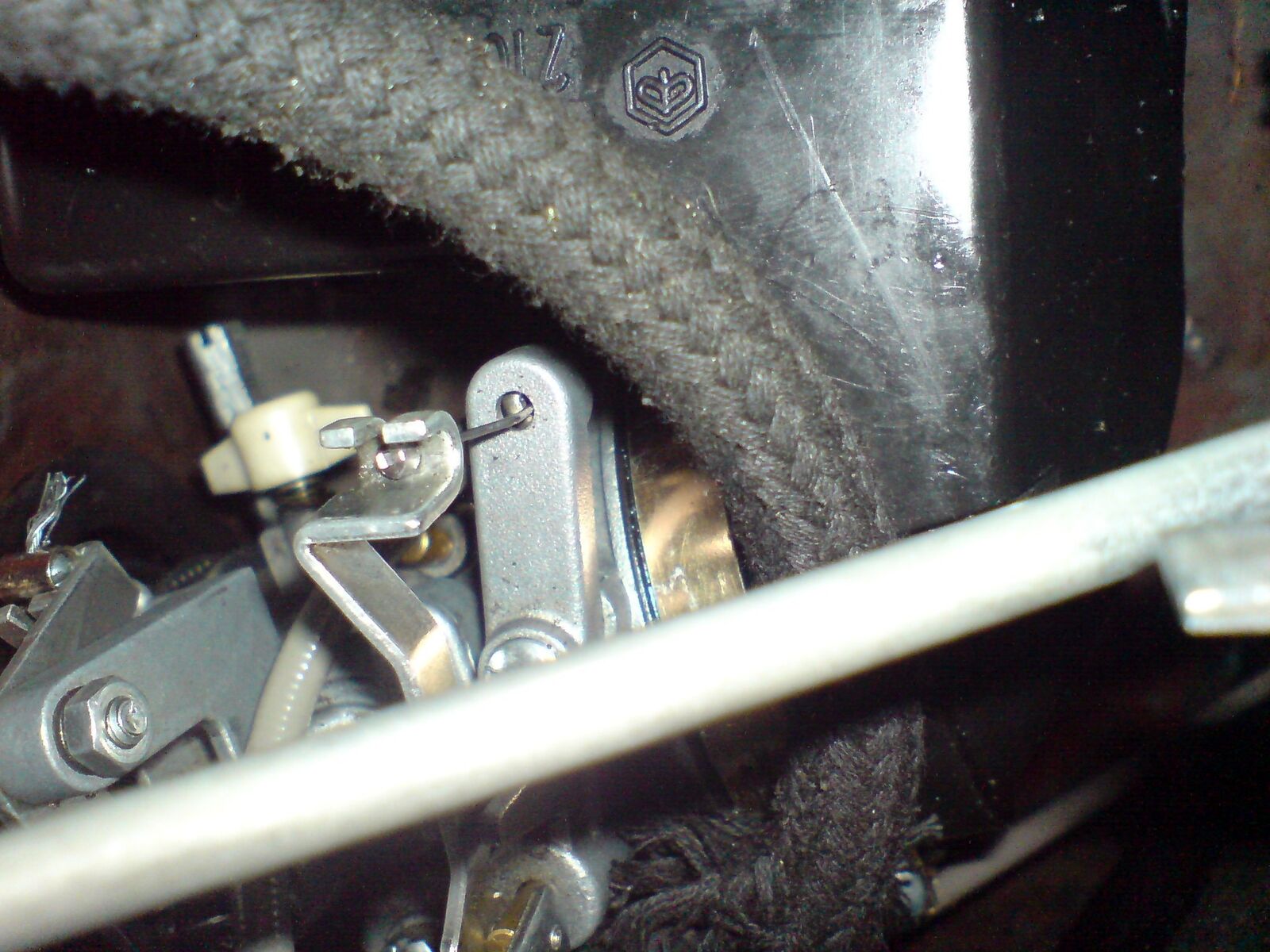

mhm... also ich hab euch ma dochmal nochn foto von Gaser/ass übergang gemacht!
Gebt mir mal nen komment dazu!
Das sollte doch eigentlich dicht sein? (vorherige einträge beachten)werde mir am we mal das sprayzeug kaufne und gucken ob sich was tut!

mhm ja das sieht bei mir genauso aus!
exakt genauso!Ich habe mal nen foto rangehängt wo man sieht das der ass aus der halterung ein stück hervorguckt!
wenn man das jetzt mit dem foto abgleicht was ich vorher hochgeladen habe...
Liege ich dann nicht richtig, dass es so eigentlich dicht sein sollte!?
Also der ass ist ja TIEFER im gaser als die schelle um den gaser herum ist...
Und daher sollte er auch über den innenliegenden o-ring gehn...
Und somit sollte das ding doch eigentlich dicht sein oder?Was sagt ihr dazu?
