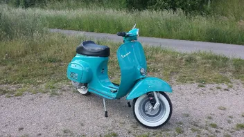

    So jetzt müsste es funktionieren.
    So jetzt funktioniert es! Danke @mono

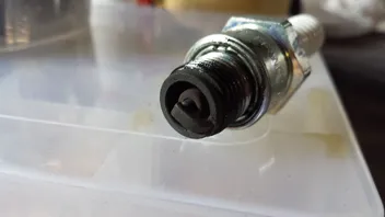

    Bin heute nochmal ca.20 km gefahren. An der kickstarterwelle ist leichter ölverlust zu erkennen :thumbdown: . Und ich komme keinen "Berg" rauf. Muss immer runterschalten um im zweiten gang dann mit ach und krach hinauf zu krebsen. Sie dreht auch auf grader strecke nicht hoch finde ich. Beim letzten stück gas, wenn man am griff dreht, tut sich nichts. Also ob man 3/4 oder vollgas gibt ist pott wie deckel. Hab vorhin mal die Kerze rausgedreht und es sieht stark danach aus als ob sie viel zu fett läuft. Ich depp hab mir nicht gemerkt was für eine Düse verbaut war. Werd die Tage mal nachschauen. Vermutlich viel zu gross.....
