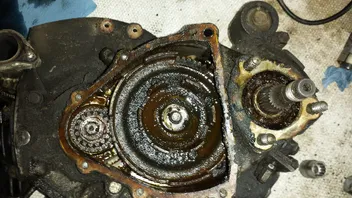

    1.) Das Getriebe macht etwas seltsame Geräusche. Jemand hier im Forum hatte auch so ein Problem aber nichts weiter dazu geschrieben. Es hört sich an wie ein Gradverzahntes Getriebe, welche z.b bei Rallyautos auch verbaut werden. Begleitet von einem "singen" wenn man es so nennen kann. (Ähnlich wie der Rückwärtsgang am Auto) Es ist definitiv genug und auch das richtige Öl im Getriebe. Ich bin mir eigentlich auch sicher das ich kein Gradverzahntes ritzel eingebaut habe. Da ich keinen mit einer Vespa hier aus der Gegend kenne und vorher noch nie Vespa gefahren bin, kann ich mir da jetzt keinen Reim drauf machen.
    2.) Kalt springt sie auf den ersten/zweiten kick an. Wenn ich dann etwas fahre, sie ausmache und wieder starten will springt sie nur sehr schlecht an. Sie zündet immer nur ganz kurz. Nach ca. 20 mal kicken kommt sie dann langsam. Als würde sie absaufen. Habe vor der Montage mal in den Tank gepustet und auf allen 3 stellungen des benzinhahns kam noch luft aus dem benzinhahn. Darf doch eigentlich nicht sein ?! Zündung usw. Ist alles neu. Vergaser habe ich penibel gereinigt und komplett neu abgedichtet mit allem pi pa po.

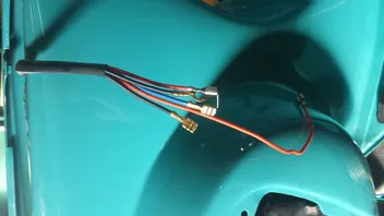

    Nach welchem [lexicon='Schaltplan',''][/lexicon] muss ich mich denn da richten? Hab das 12volt BGM zündungskit, kein bremslicht, keine blinker, nur hupe.
    Hab beim scootercenter gefragt welchen kabelbaum und Schalter ich dafür brauche und dann den entsprechenden gekauft.
    Sorry aber ich bin wirklich ein absoluter Grünschnabel in Sachen Elektrik....obwohl es wahrscheinlich nicht schwer ist und für die meisten einfach zu verstehen ist.
    Das schloss passt jetzt. Der bewegliche pinökel, welcher in den beiden nuten einrastet soll, war zu lang. Hab ca. 1 mm abgefeilt und jetzt passt es. Wahrscheinlich mangelhafte Qualität des Herstelleres.
    Nun scheiter ich am Kabelbaum. Sobald etwas mit Kabelnzu tun hat steh ich sofort auf dem Schlauch. Absolut keinen Sinn dafür wie wo was angeschlossen werden muss.....wahrscheinlich sind mir dafür ein paar Synapsen durchgebrannt ?(

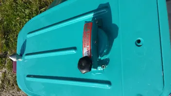

    Heute habe ich mit dem Zusammenbau angefangen und die ersten Probleme sind aufgetaucht.
    Ich bekomme das Lenkradschloss nicht eingebaut.
    Habe schon an sämlichen Ciao's, EC1, Bravo, SI usw. Schlösser getauscht, das prinzip ist ja gleich.
    Das schloss rastet nicht im loch ein und ich kann den Schlüssel omit nicht herausziehen. Es wird ja normal über den kleinen beweglichen pinökel arretiert. Die Kerbe dafür ist auch frei und nicht verschmoddert o.ä. Verstehe as nicht. Jemand eine Idee ?
