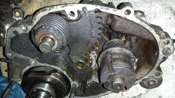

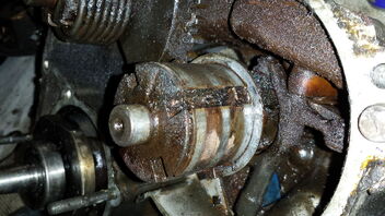

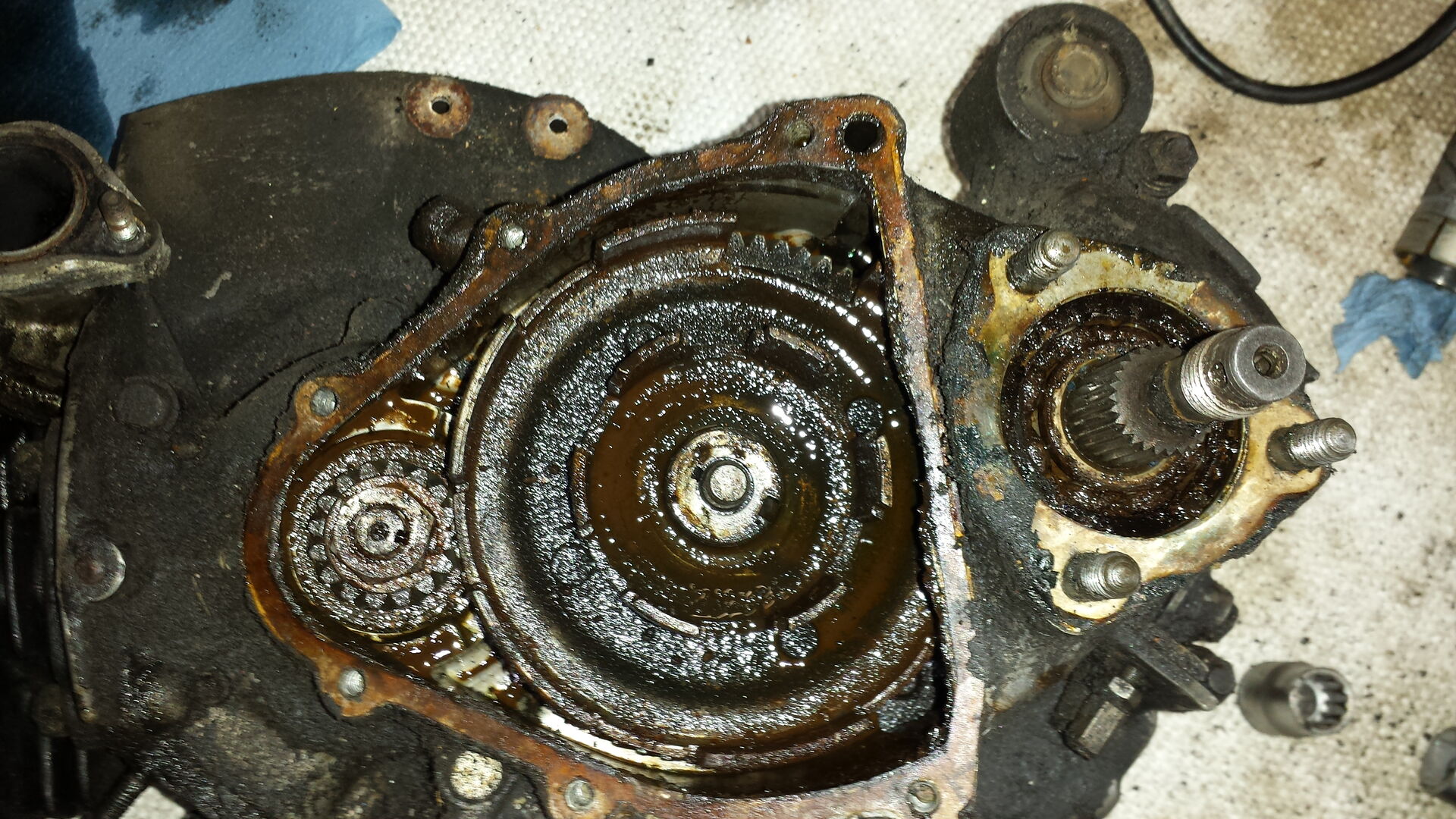

    Danke für die gute Info mit dem Polrad abziehen. Habe genau den selben trick heute morgen von einem Vespadpezie gesagt bekommen.
    Habe das Problem gefunden !!!
    Bei den Bildern ist es kein Wunder das dort nix mehr ging ^^

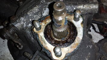

    Die Kickstartergummis haben sich verabschiedet und beschlossen gemeinsam mit dem öl und den mahlenden Getriebezahnrädern eine gut klebende Pampe zu Bilden und allem den Gar aus zu machen.

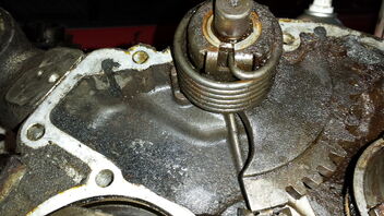

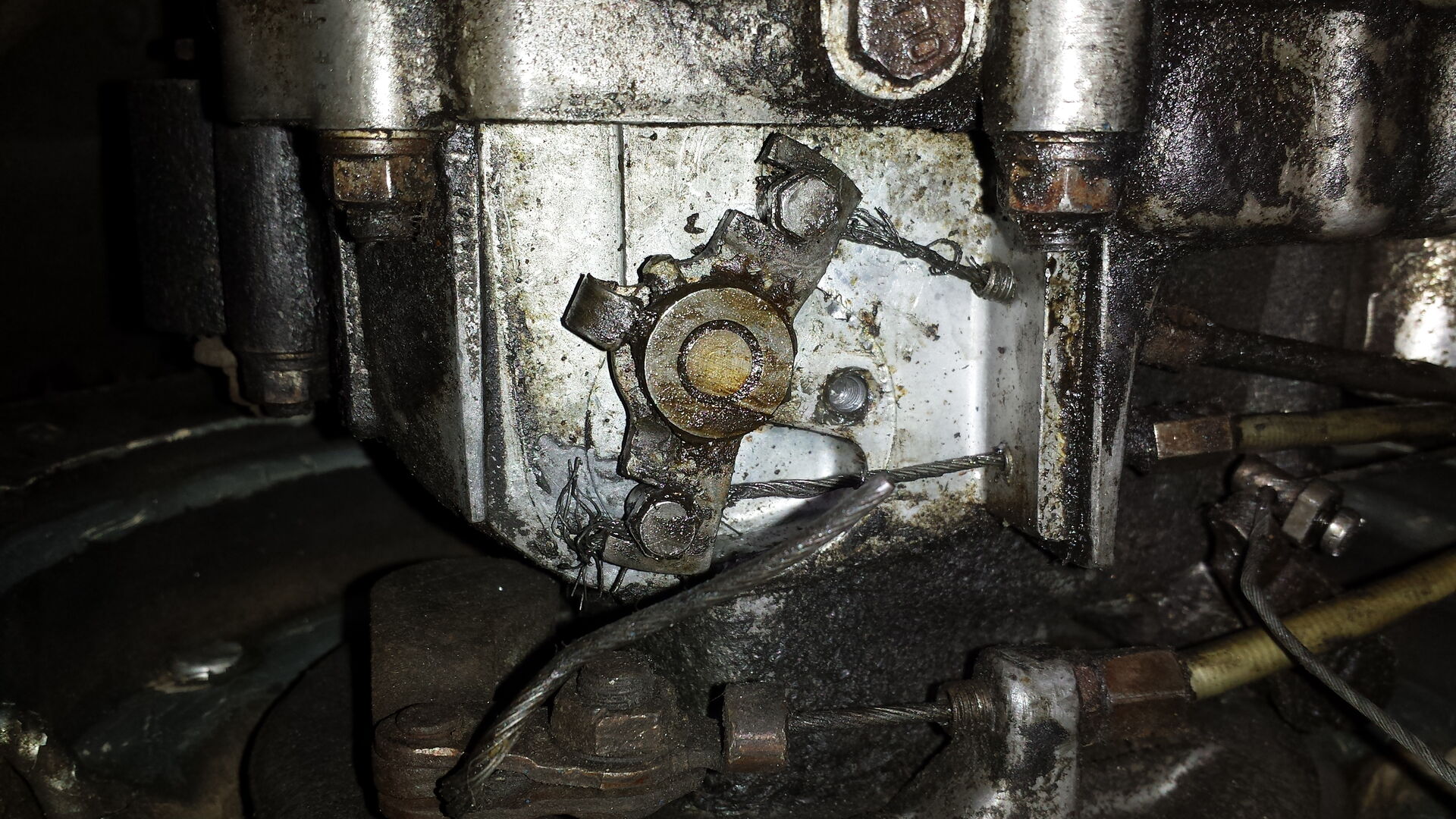

    Habe heute angefangen den Motor zu zerlegen. Hier mal ein paar Impressionen:
    Habe die 14 er Schraube etwas gelöst, trotzdem bewegt sich die Schaltwippe nicht. Beim Anblick der Kupplung ect. Ist es eigentlich logisch das da was im argen ist :)
    Besorge mir morgen nen polradabzieher usw. Damit ich dem problem auf die Schliche komme.

    Ja die züge waren gut freigängig. Hatte vergessen dies zu schreiben. Die waren und an der schaltwippe total zerfleddert wie man auf dem bild ein wenig sieht. Kommen eh alle neu.

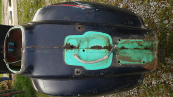

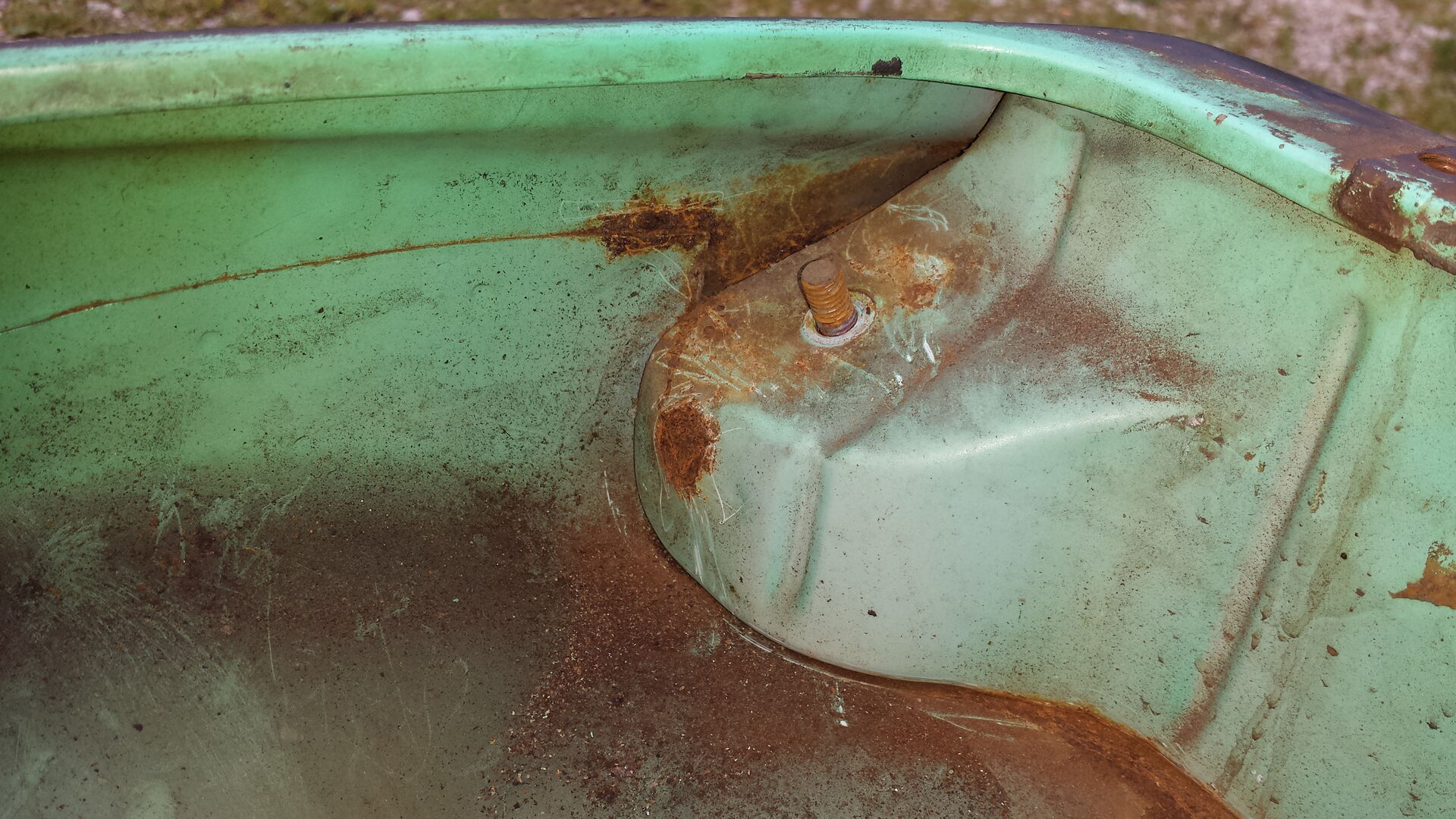

    Ja, werde wahrscheinlich das trittbrett/bodenblech komplett erneuern. Kleinere löcher mit blechen auf stoß verschweissen und verzinnen. Hab sie für einen guten kurs erstanden, meiner meinung nach. Da kann man ruhig arbeit erwarten :)

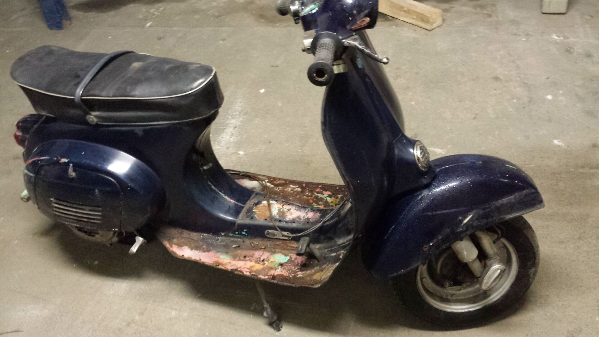

    Werde heute mal die leichtgängigkeit der schaltwippe testen. Was haltet ihr sonst von der substanz der vespa ? Auf den fotos ist leider nicht viel zu sehen

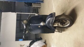

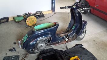

    Hallo zusammen. Mein Name ist julian, bin 23 jahre alt und habe vor 2 tagen eine v50n bj 70 erstanden. Sie stand ca. 10 jahre oder länger, hat am trittblech 2 durchrostungen, hier und da rost und am heck ein kleines loch und ist auf jedenfall im restaurationszustand.
    Habe gestern den vergaser sauber gemacht und einen behilfstank gebastelt, ein paar kabel notdürftig zusammengedreht und die vespa ist angesprungen und läuft ganz gut. Sie hält das standgas gut und nimmt auch gut gas an.
    Nun zum Problem: ich bekomme keinen Gang eingelegt, bzw. Ich kann den schalthebel bei gezogener kupplung nicht in position 1,2 oder 3 bewegen.
    Da ich bisher noch nicht viel an einer vespa geschraubt habe wollte ich ein paar tipps haben wonach ich schauen muss. (Kupplung defekt oder getriebe ?) Werde die vespa komplett zerlegen und erstmal mit der rostbeseitigung, verzinnen,schweissen usw. Starten. Wollte jedoch vorher etwas klarheit haben. Bin um jeden tipp dankbar. Ps: habe auch die sufu benutzt aber wollte den thread auch mal zur Begrüßung und vorstellung missbrauchen ;)
    Sorry wegen der Rechtschreibung und Grammatik, schreibe vom Handy.
    Vg julian
