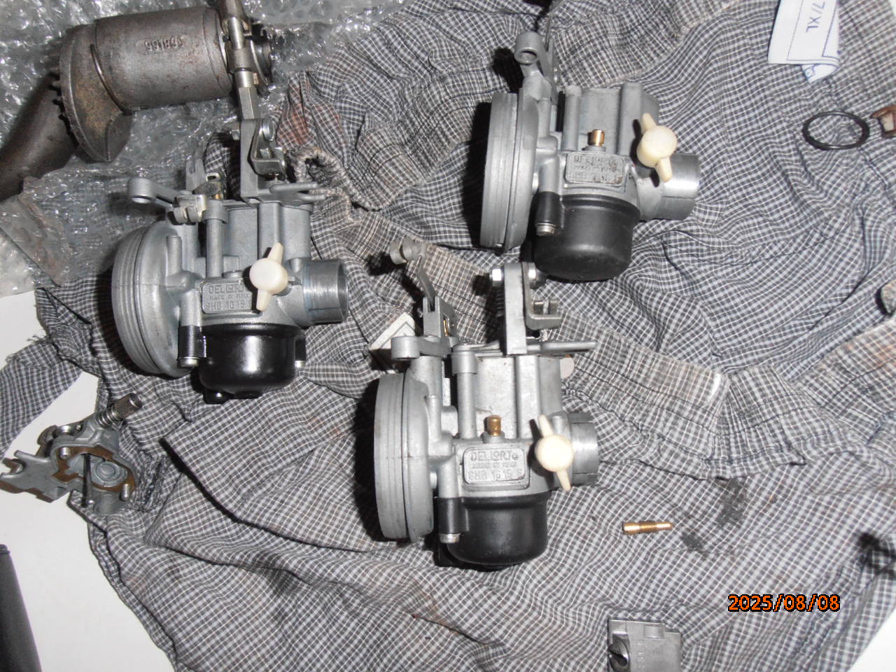

Rückmeldung wie versprochen: Neuen Vergaser montiert und sie läuft wieder normal.
Wird ein bisschen dauern, aber ich werd berichten. Danke für die Unterstützung und schönes Wochenende!
Ich hab jetzt den mit dem kurzen Anschluß montiert und bin ein paar Runden gefahren bis er warm war. Ergebnis war eigentlich gleich, vielleicht ein bisschen moderater, hochdrehen und die hohe Drehzahl bleibt ziemlich lange bis sie wieder abfällt. Das seltsame ist aber, dass bei warmen Motor und gezogenem Choke das Teil wesentlich besser läuft und Standgas hält???
Beim hochdrehen und anschließendem Gas wegnehmen, ist die Leerlaufdrehzahl hoch geblieben und nur sehr sehr langsam wieder zurückgegangen. Sauberen Leerlauf hab ich überhaupt nicht hinbekommen. Vergaser vorher zerlegt, gereinigt und mit neuen Dichtungen und O-Ring versehen. Das einzige was ich nicht ausgetauscht habe war die Schwimmernadel.
Hat die Flansch 2 oder 3 Löcher zum verschrauben?
Was ist damit gemeint? Durchmesser ist der gleiche und der Vergaser passt auch Problemlos auf den Ansaugstutzen (vom Durchmesser her). Ich bin mir nicht sicher, ob "Flansch" der richtige Ausdruck ist. Gemeint ist das runde, 4-fach geschlitzte Rohr (auf dem Bild rechts der Vergaser), dass man auf den Ansaugstutzen aufschiebt.
auf meiner PK50XL2 hatte ich den Vergaser links montiert und hatte Probleme mit der Einstellung.
Ich wollte einen anderen ausprobieren (den in der Mitte), dabei stellte ich fest, dass der eine kurze Nebendüse hatte und der Flansch zum aufstecken des Vergasers auf den Ansaugstutzen ist um einiges kürzer. Kann ich die Nebendüse gegen eine lange austauschen und kann ich den überhaupt verwenden, wegen des kurzen Flansches. Vielleicht hat jemand Erfahrungen damit!?

Kann mir mal jemand zur Erleuchtung verhelfen bei der Nebendüse im DellOrto Vergaser 16/15F. Was ist der Unterschied zwischen der langen und der kurzen Version und wann bzw. wo ist die jeweilige Version zu verbauen?
