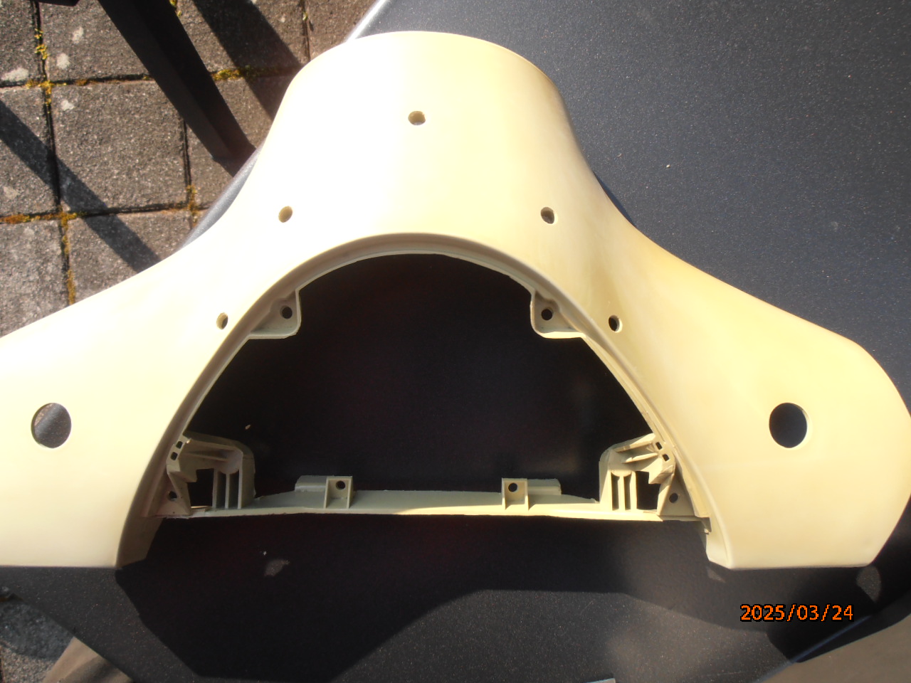

    Kann jemand mit den 5 kleinen Löchern oben in der Verkleidung was anfangen. Haben ungefähr einen Durchmesser von 6,35 mm und ich würde die gerne verschließen, da ich nichts damit anfangen kann. Grüße Gerhard
    Ohne es zu wissen würde ich mal an Flyscreen denken.

    Kann ich keines entdecken, dass nur annähernd an eine derartige Befestigung rankommt.

    Die gehören da auf jeden Fall nicht hin, können also weg. Oder ist das Kunst?

    Da die Kunst im Auge des Betrachters liegt und sie jeder anders für sich definiert, lassen wir das einfach mal so im Raum stehen froehlich-)
    Irgend einen Zweck müssen sie ja mal gehabt haben, da sie nicht nachträglich gebohrt wurden sondern zum Gesamt-Guss gehören. Wenn ich nicht herausbekomme, für was sie gedacht sind, würde ich sie ja auch gerne verschließen. Vorschläge mit was?

    z.B. sowas in der Art nur halt direkt auf dem Lenkkopf.
