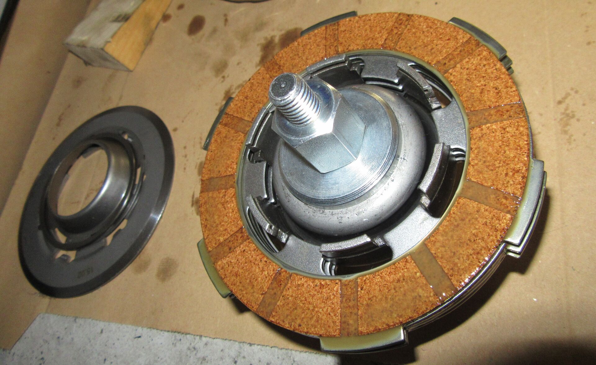

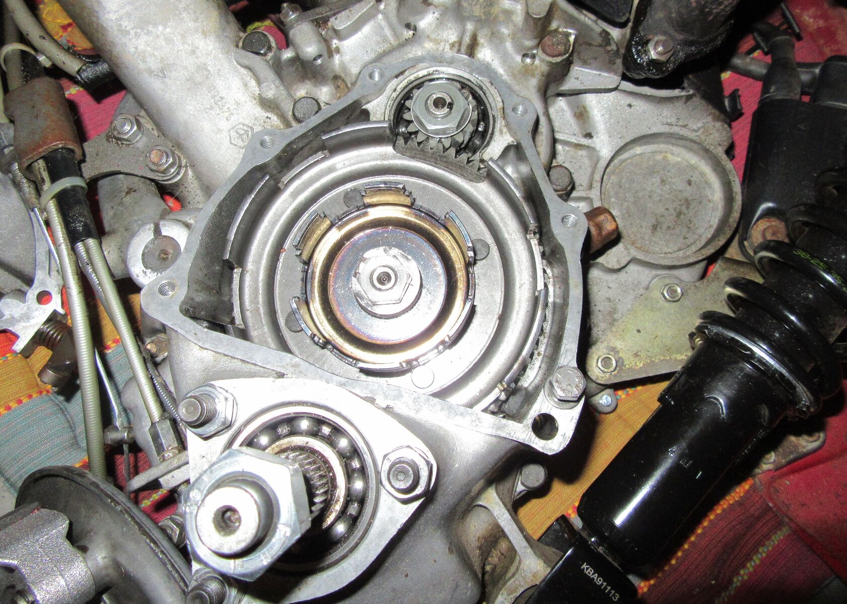

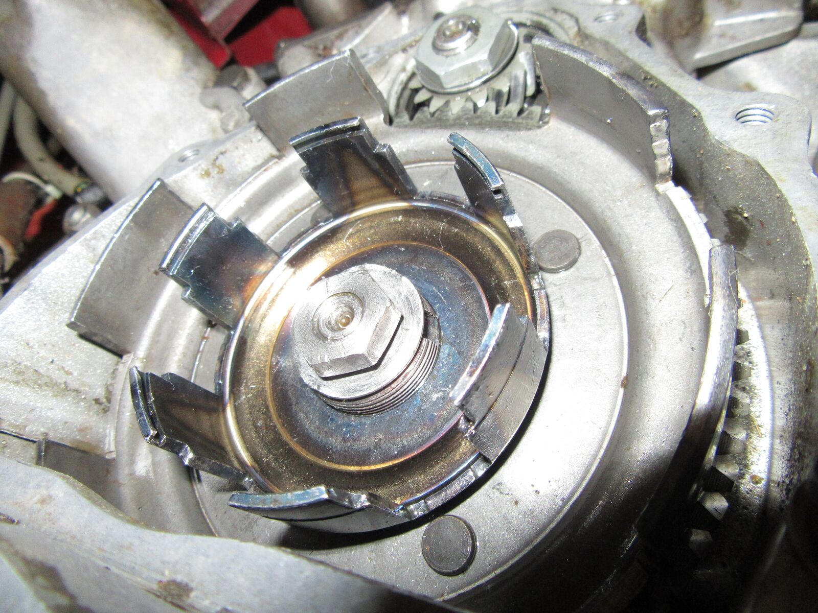

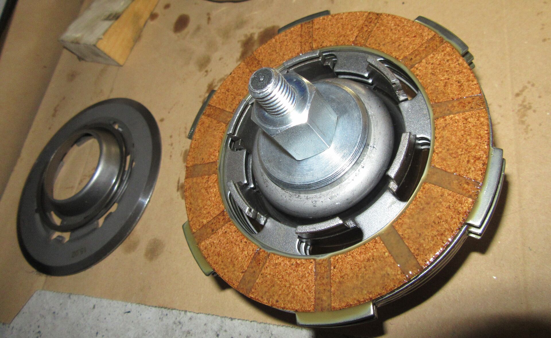

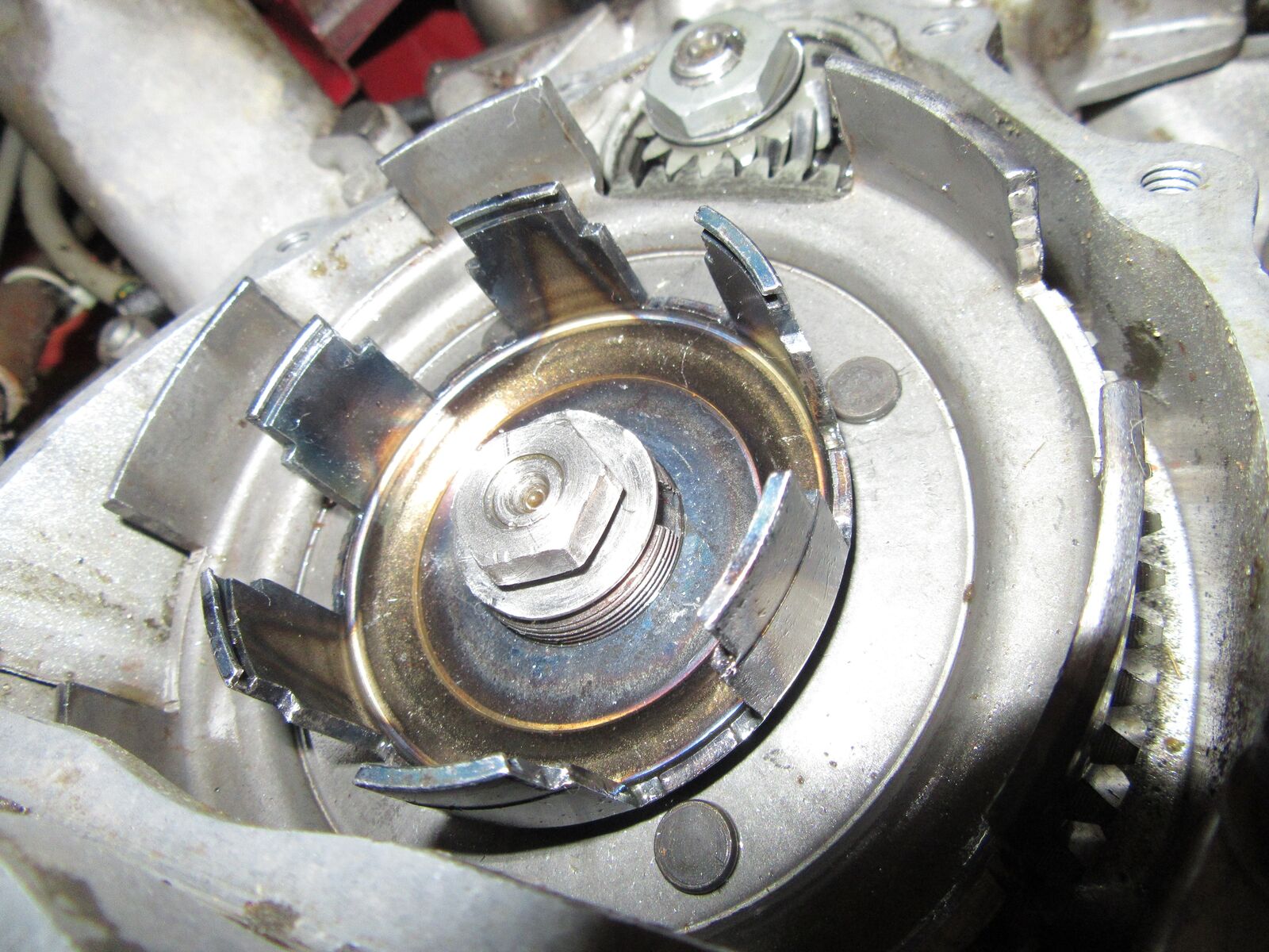

glaube ich nicht. das wahrhscinlichste ist, dass du die kupplung nicht vernünftig festgezogen hast. die hängt wahrscheinlich locker im gehäuse.
lass den scheiss keil weg. dann isses mit dem festziehen leichter. 60 nm. vorher alles entfetten. das blechle kannste auch weglassen. einfach etwas locite endsieg auf die mutter geben.
Bingo, vielen Dank - das war's tatsächlich ... die Mutter lag locker im Kupplungskorb, das Blech ebenso ... ich hoffe das Drama hat damit ein Ende !
