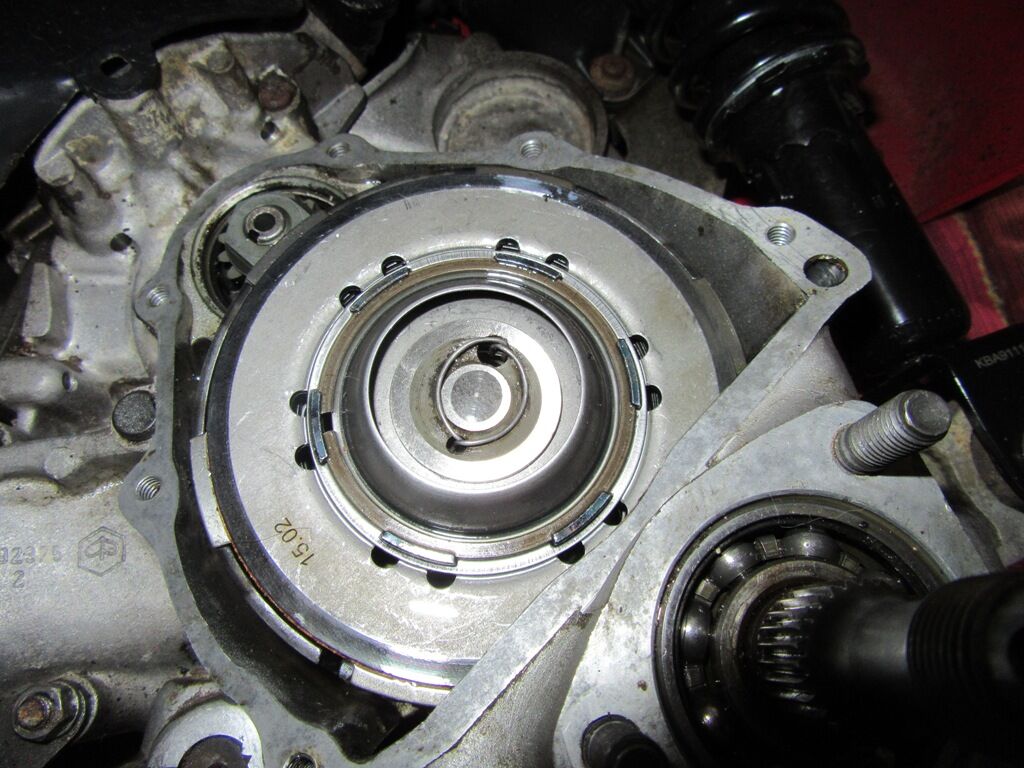

    • June 21, 2016 at 16:59
    Zitat von rassmo
    Ja, deine Kupplung trennt ständig. Deshalb rutscht der Kicker im Leerlauf durch. Bei eingelegtem Gang würde er auch rutschen wenn die Kraft nicht durch ein bißchen Reibung zwischen den Belägen auf das Hinterrad übertragen würde. Ich vermute eigentlich, da es sich durch Einstellung ja offensichtlich nicht lösen läßt, falsches Öl oder Fehler beim Zusammenbau.
    Danke für den Tipp - die Standard-Kupplung ist komplett getauscht worden, also keine Beläge gewechselt, sondern das komplette Teil ... sitzt ja auch richtig drin (siehe Photo) - was könnte ich da beim Einbau falsch gemacht haben ?
