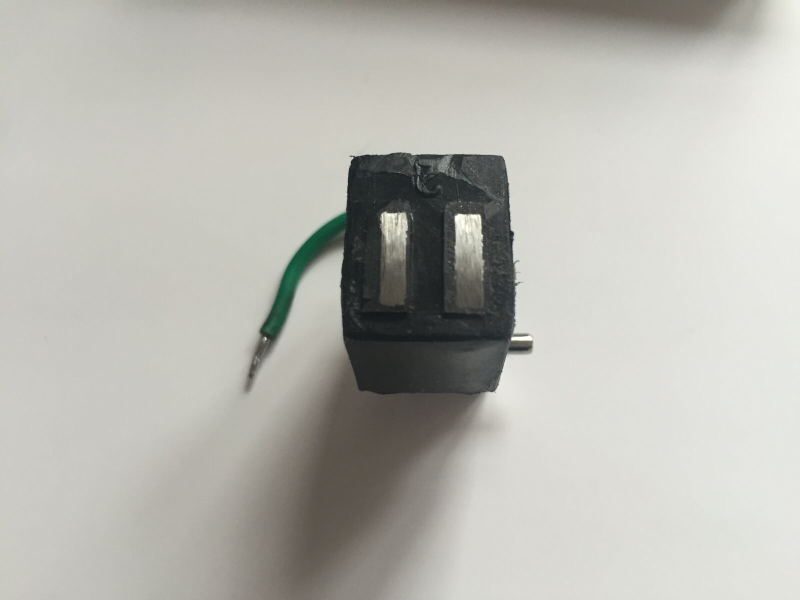

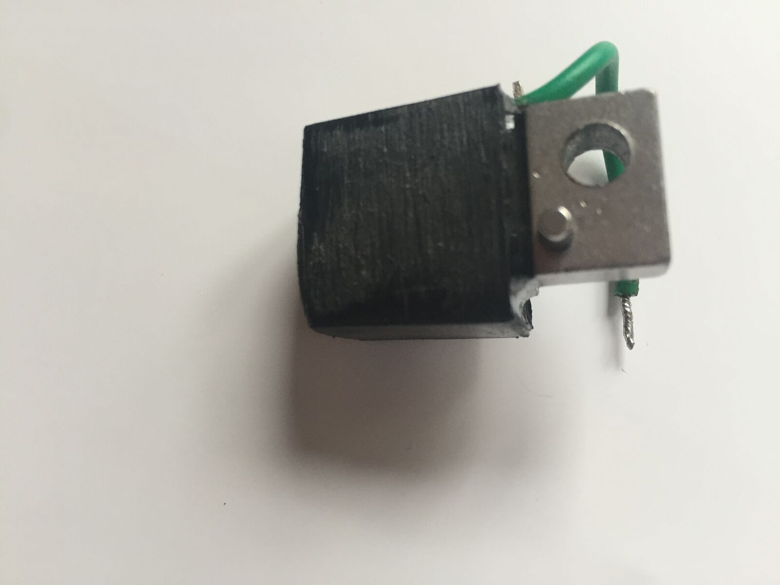

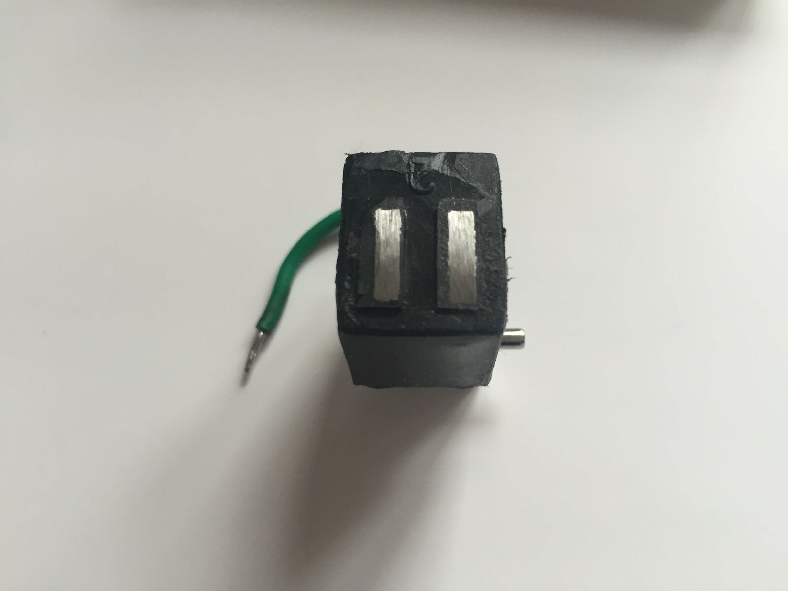

Genau das. Pickups für die Automaten sind die gleichen wie für Schalter.
Und brate da nicht allzu lange am Pickup mit dem Lötkolben rum, Hitze vertragen die Dinger gar nicht.....

CDI und Pickup waren defekt.
Beides nun neu von bgm verbaut
Und siehe da, kräftiger zündfunke wieder da!

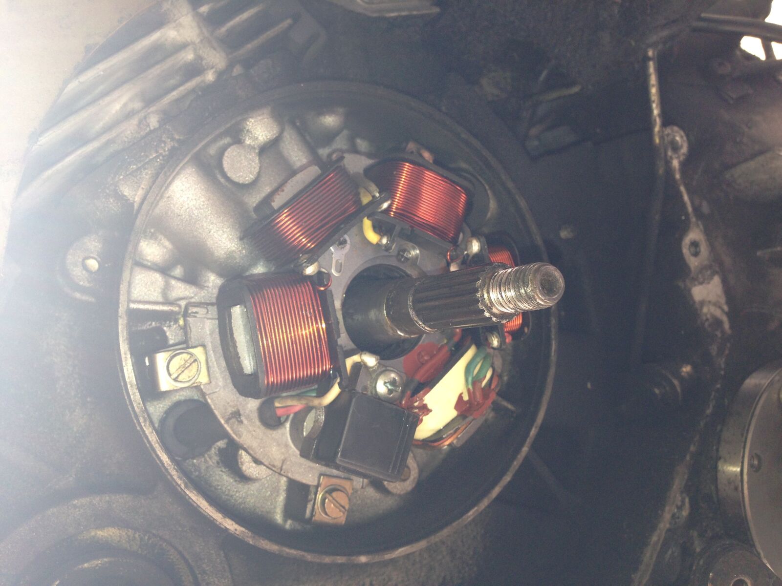

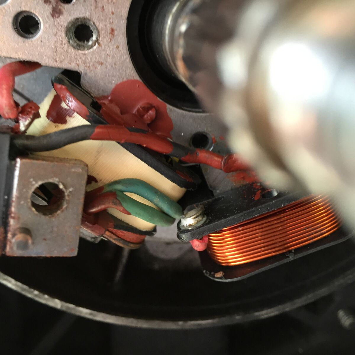

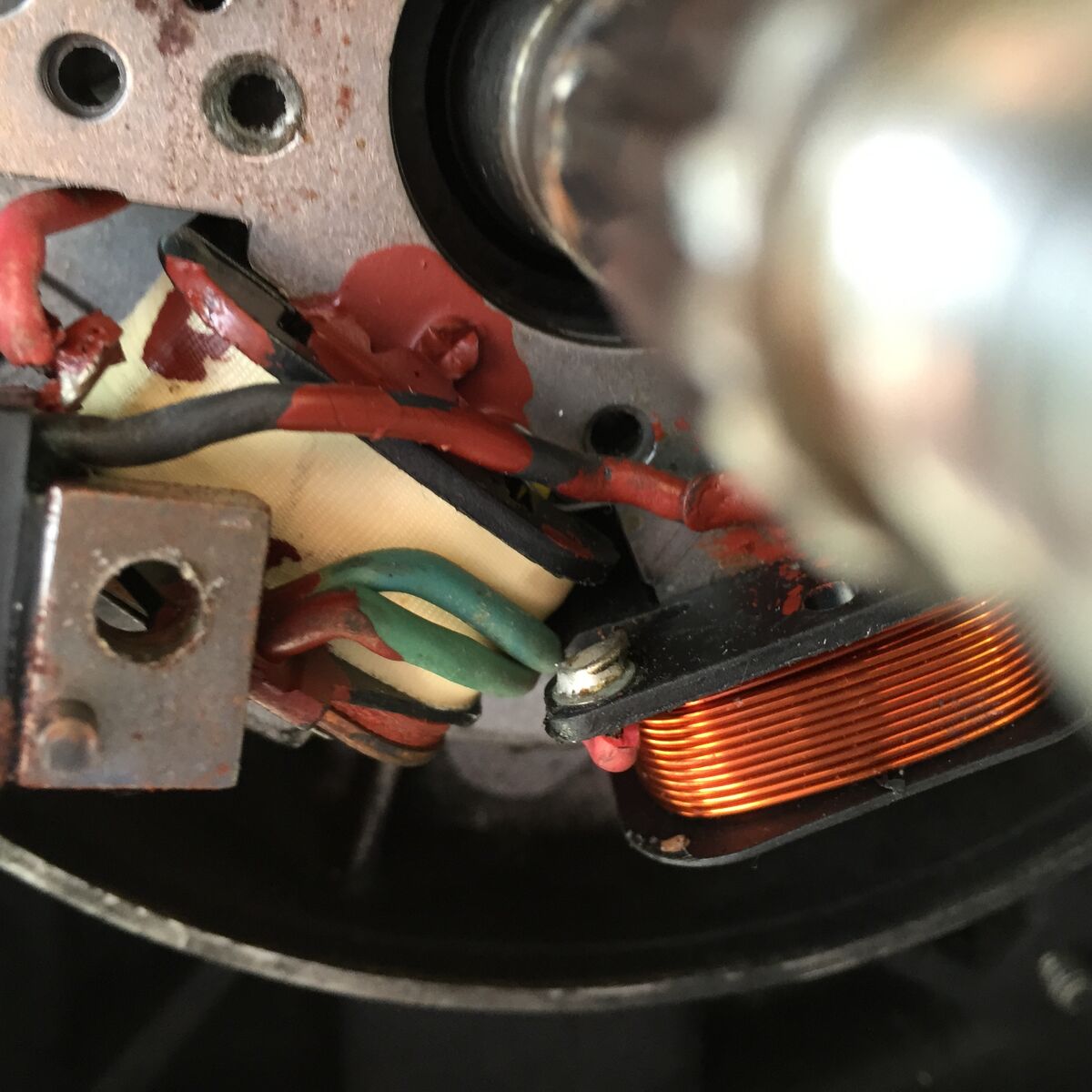

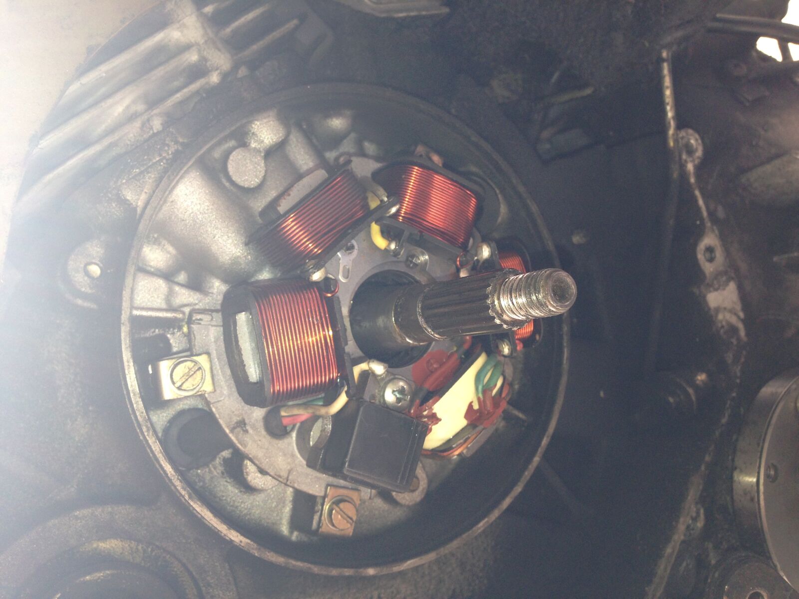

hallo zusammen,
Pickup getauscht jetzt kein Zündfunke mehr.
Ich habe bei den Lötarbeiten die Batterie nicht abgeklemmt nur Schlüsselstellung auf AUS. Beim ersten Startversuch war die komplette Elektrik ausgefallen. Grund dafür war Hauptsicherung durch. Neue Sicherung rein. Ergebnis: Hupe, Bremslicht und Blinker gehen wieder. Aber eben kein Zündfunkte mehr.
Ich werde nun systematisch vorgehen, Zündkerze, Zündkabel, CDI, Kabel CDI zu ZGP.
Frage: kann ich mir beim anlöten trotzdem die ZGP irgendwie zerstört haben ? Einen Kurzschluss verursacht haben ? Weil eben die Sicherung durchgebrannt ist....
Gruss

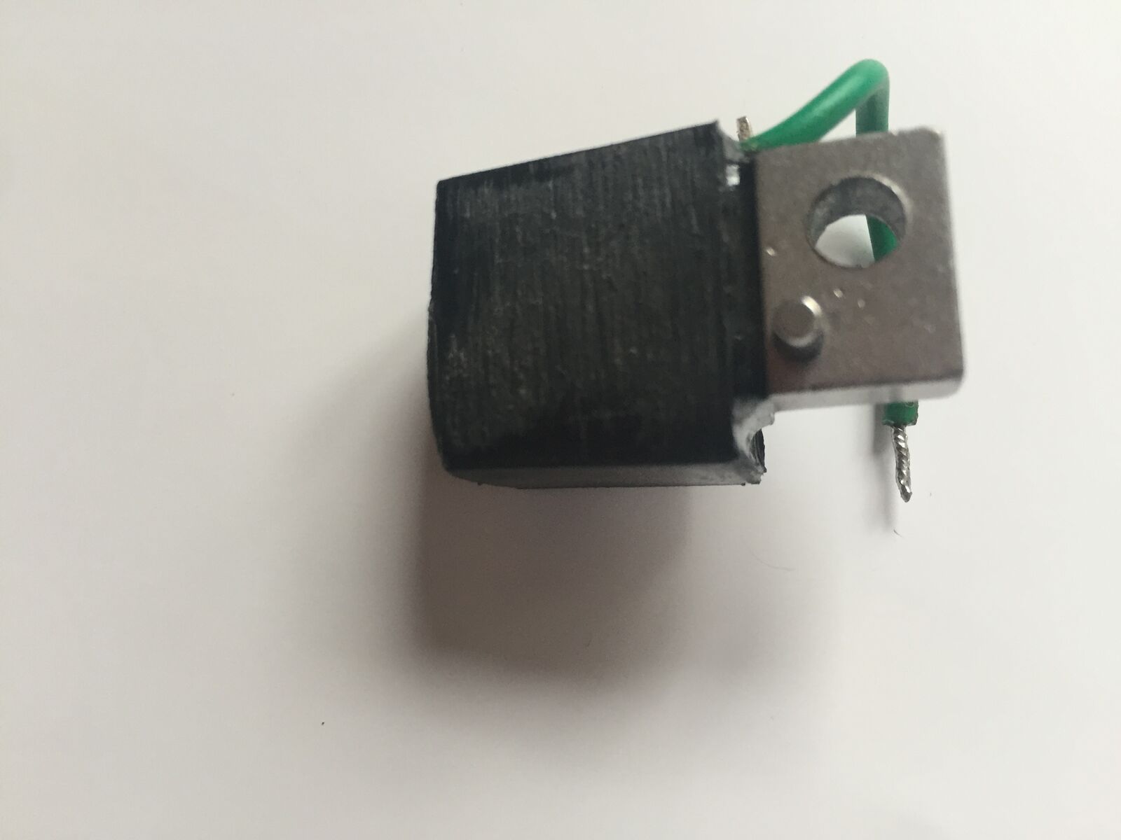

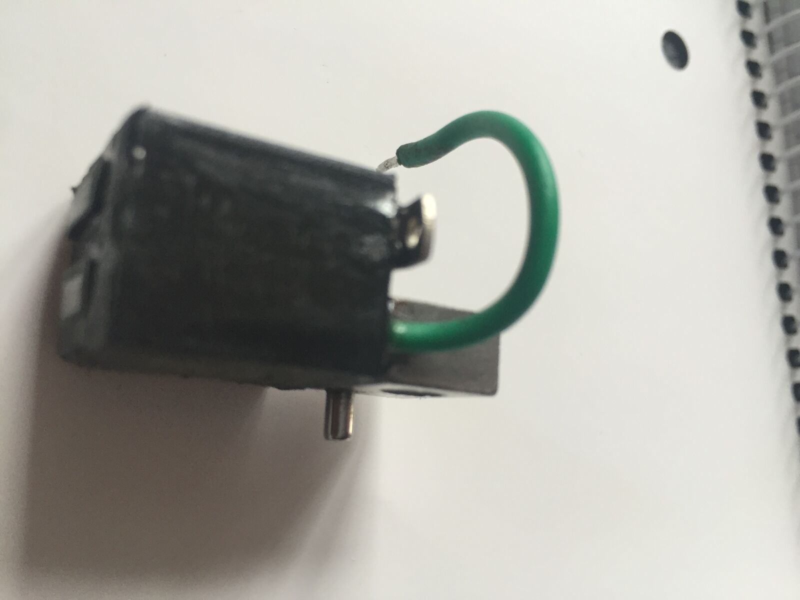

Hast du deins schon verbaut ? Funzt das ?
meins ist von sip und lt Beschreibung Original piaggio.....
Hab das mal gemessen und hab 112 Ohm widerstand. Müsste ja passen.
bin mir jetzt nicht sicher ob ich lieber bgm kaufen soll.
