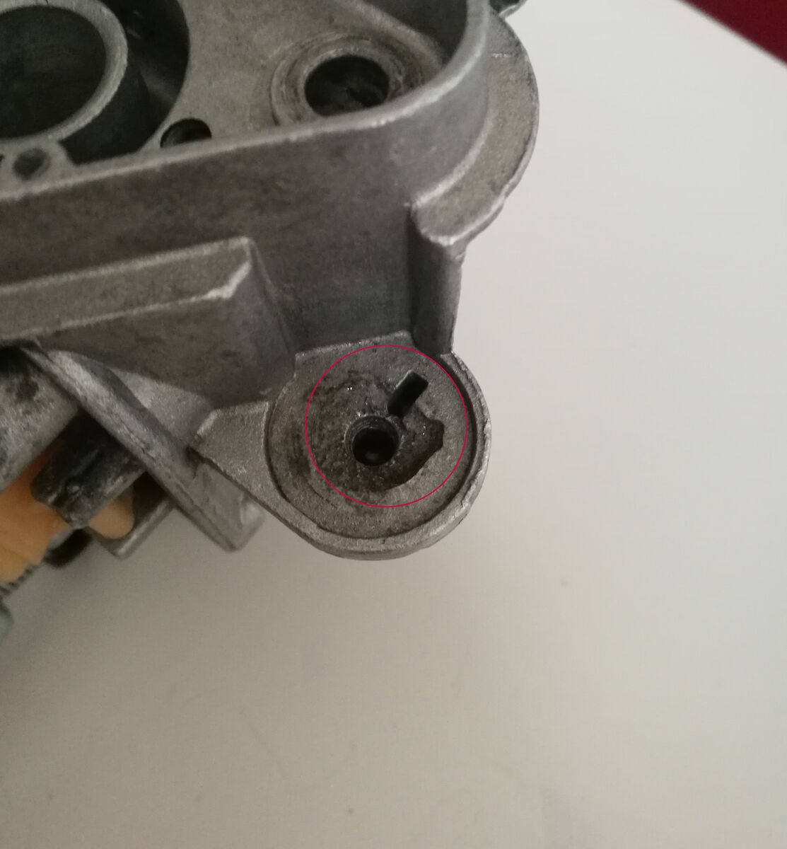

    Hallo
    Ich bin heute dabei meine Xl2 zum laufen zu bekommen, den Vergaser habe ich mit einem Ultraschall Gerät soweit wie mögllich gereinigt.
    Der Unterdruck stimmt, Benzin läuft bis zum Vergaser, wobei ich das Gefühl besitze das sie kein Benzin bekommt.
    Ich habe ein Bild beigefügt, wie kann ich hier testen das genug Benzinzufluss entsteht?
    Wenn ich reinpuste wirkt es auf mich als wäre es dicht.
